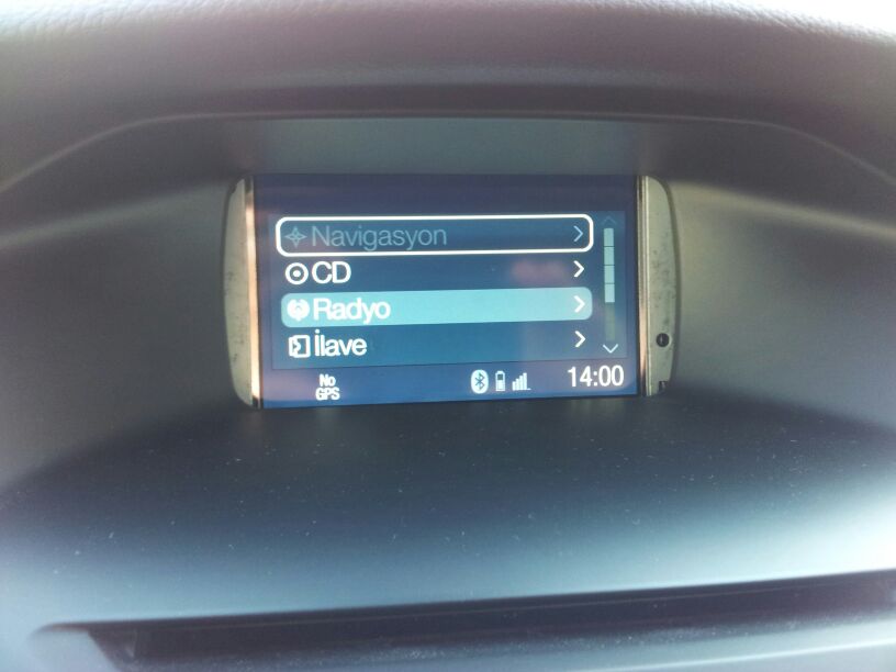

Kartı takmış ancak bir değişiklik olmamış, navigasyon menusude hala aktif değilmiş, anten olmadığından diye düşündük ama başka bişey var mı? @, sen önce antenimi taktın yoksa kartımı?

    Dün satın aldığım ancak deneyemediği 5" lik navili renli lcd ekranımı bugün aracıma taktım. Sökmesi takması yaklaşık 10 dakika alacak bir işlem bu ve çok kolay. Ön panelin sökülmüş hali; nasıl sökt

    Ekledim. Birde ilk hali son hali fotosu koyalım;   Aracımı aldığımda;   Şuanda;

    Gps anteni ve karti ok. Navi calisiyor. Islem bittikten sonra fotolari eklerim.
