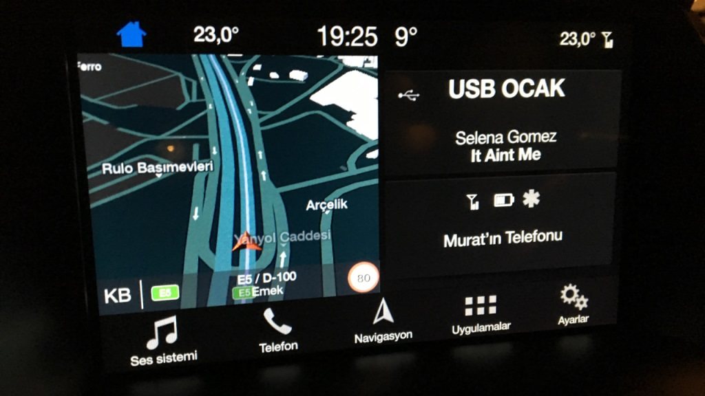

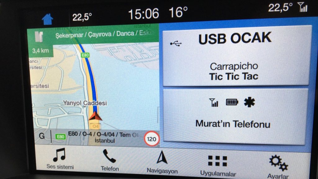

Güncellenen haritalardan bir kaç ekran paylaşayım :) Aslında haritalarda değişen bir şey yok (version 2.3 ile version 3.0 arasında). Aynı eksiklikler devam ediyor. Arabirimde bir kaç ufak fark dikkat çekiyor. Mesela yolun bilindik kodu (ya da bizim bilmediğimiz kod, altta not olarak hep yer alıyor artık). Hız bilgileri güncellenmiş. Bazı binaları eklemişler falan ama ufak şeyler.

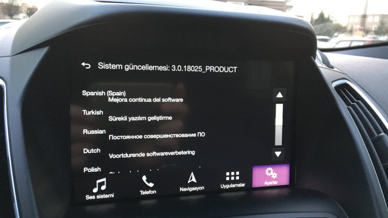

Sync 3 version 3.0 için yeni bir sürüm çıkmış (build 18025). Sesli kontrol sorununu çözmüş olabilirler.
Bu arada, bu tür güncellemeler yapıldıktan sonra, sürekli gelmeye başlayan "güncelleme uyarısı" için bir not. Sync 3'ü wifi ağına bağlayıp, manuel güncelleme kontrolü yapınca artık mesaj gelmiyor.

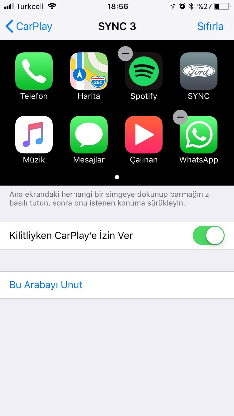

Ahanda güncelledim..
Whatsapp gelmiş carplay'e. Android auto'da vardı zati ama carplay'de yoktu.

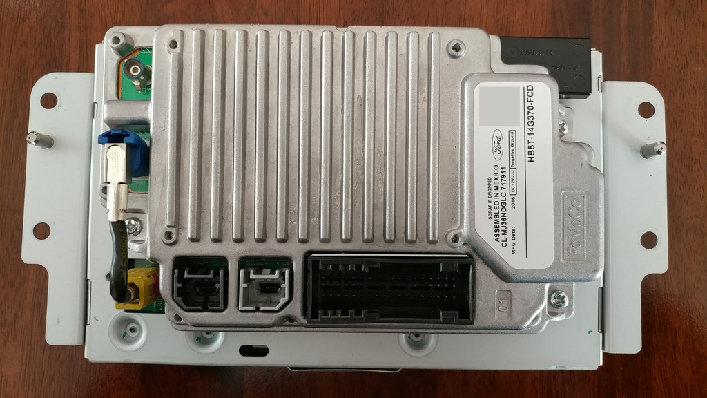

SYNC (APIM) modülünün değişmesi gerekiyor. Ekranın arkasındaki şu parça;

Doğrudur, ben tee Rusya St Petersburgdan modül aldım, değiştim arabadakiyle. Bu şekilde çalıştırabildik.
Aslında şu anda elimdeki modülü de naviliye çevirebilirim diye düşünüyorum, dosyaları topladım, ama ram olayını kurcalamak gerekli. Zaman bulup uğraşamadım.
