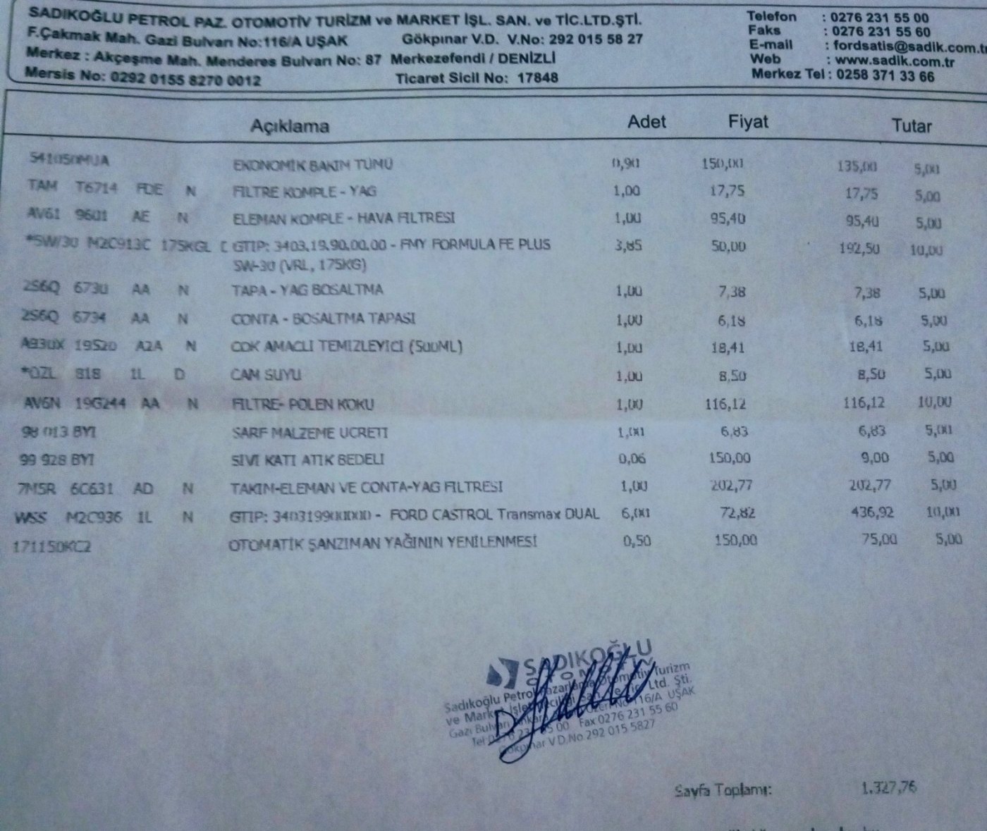

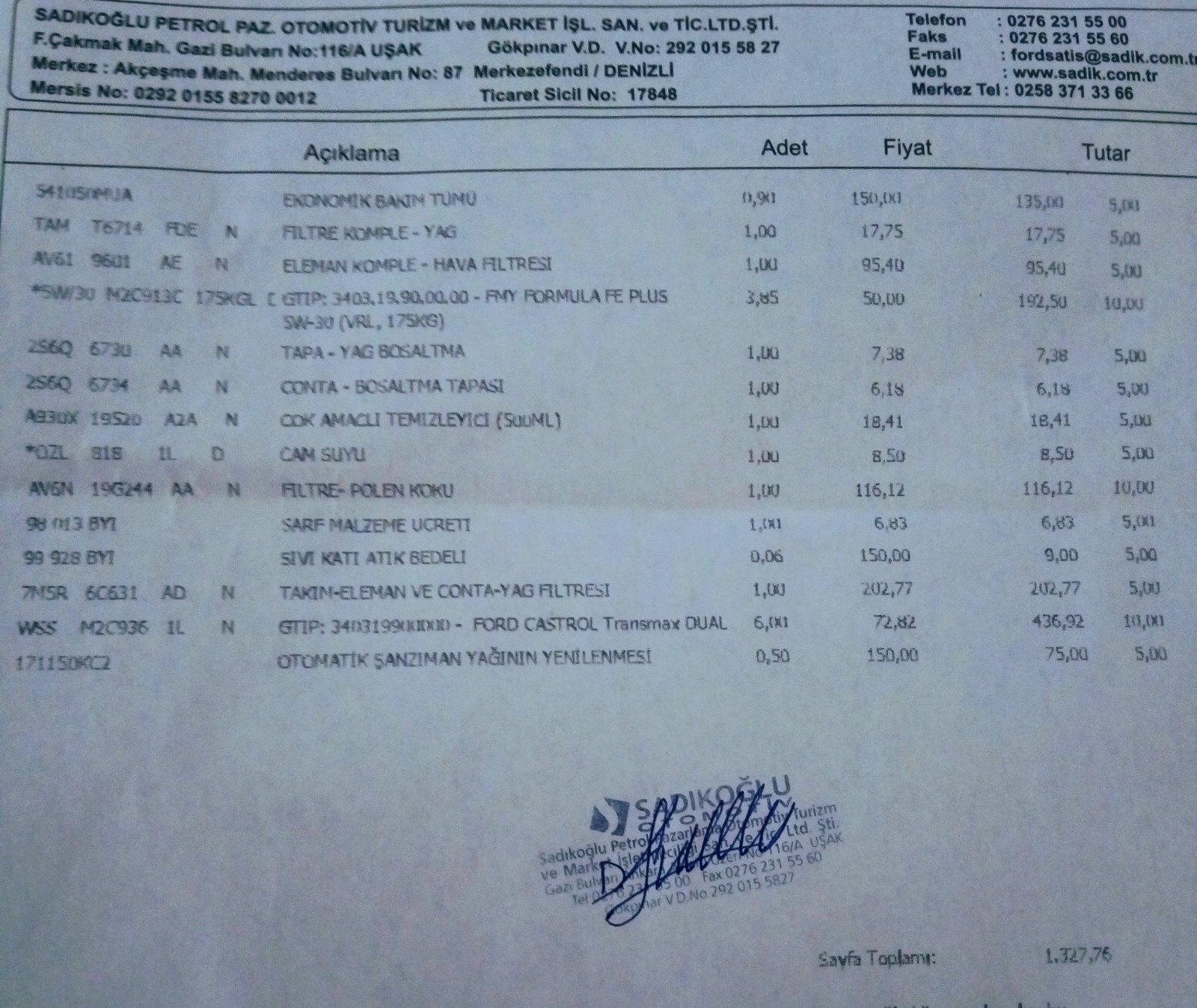

Slmlr öncelikle aranıza yeni katıldım. Forumdan edindiğim bilgiler doğrultusunda bende aracımın bakımını yaptırdım.bilgi açısından faydalanmak isteyen arkadaşlar için yapilan işlemlerin resmini koyuyorum, saygılar.Bu arada ,kışlık lastikleri değiştirirken bijon kapağın biri kırılmıştı,serviste garanti kapsamında değiştirdiler,fakat bu değişim faturaya yansımıyor,onu belirtmek istedim.
