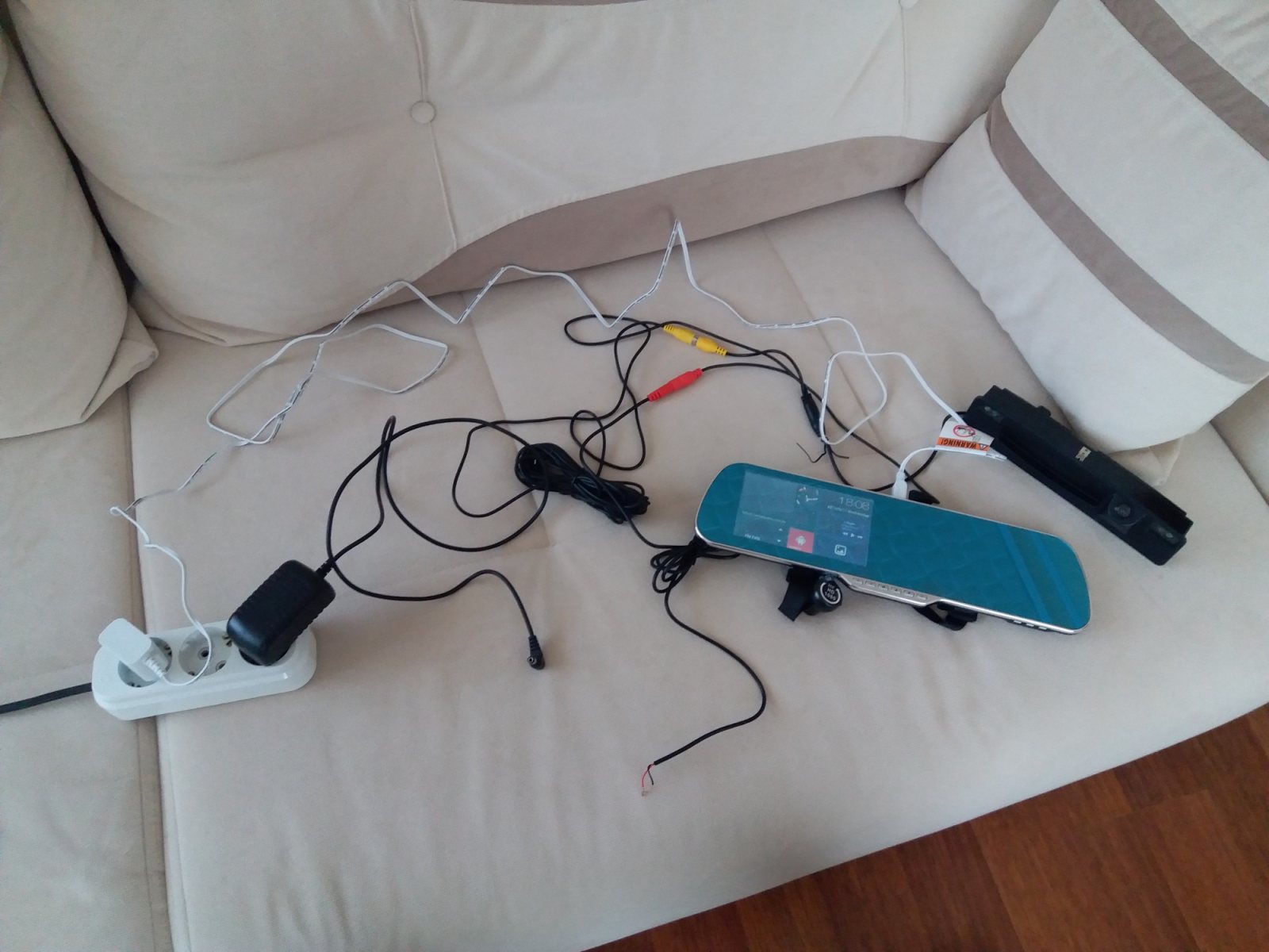

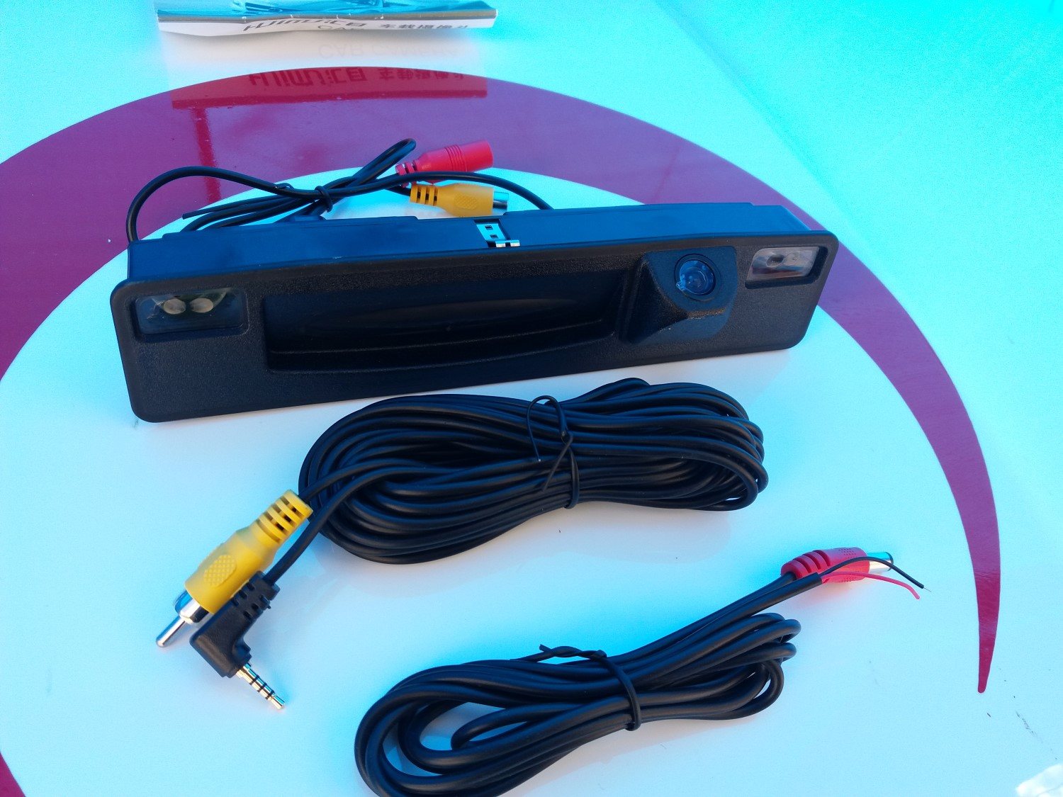

Ford Focus 2016 TrendX aracım için bagaj kapağı kilidi yerine takılan (deldirmek istemediğimden) kameralardan (1.resimde) aldim Çin'den. Görüntüyü almak için de Ayna Android DVR Kamera (2.resim) kullanıyordum ona bağlamak istiyorum.Tam montajı yapmadım. Çalışıyor mu diye çakmaklıktan denediğimde çalışmadı veya evde 12v luk adaptöre bağladığımda (3. resim) geri görüşteki çizgiler geliyor ama görüntü hiç gelmiyor. Satıcıya söylediğimde şöyle dedi

Şimdi benim anlamadığım kameranın elektrik, güç kablosu farklı zaten ve onu 12V a bağlıyorum. Sadece ekran için giden RCA kablosu ekrana gidiyor. Bunun da mı voltu olurmuş? Bu problemi nasıl çözebilirim? Kondansatör veya röle gibi şeyler benim işime yarar mı? Bİlmem anlatabildim mi :) Umarım çözebilriim bu sorunu, yoksa kamera bi işe yaramayacak...

İçerik bu. Yani RCA yi 2.5mm e çeviren kablo istemiştim

Ekran normal çalışıyor kendi adaptörü var dediğiniz gibi. Ama satıcı öyle dedi diye burada öyle yazdım ben. O dvr kamera ekranları 5v luk kamera kullanır bu 12v luk dedi ama daha önce o ekranın kendi kamerasını da kullanmıştım o da aynı bunun gibi 12v geri vites lambasına bağlanıyordu. Kafam iyice karıştı :)
Bu kapağın içinden kamerayı çıkarmaya çalıştım o da olmuyor, eritip oturtmuşlar. Bunun yerine tamponun ortasını deldirip oraya yeni bir kamera mı alsam diyorum :) O zaman da şöyle bir sorum olacak, o kamerayı yine aynı bu bende olan ayna dvr cihazına bağlayıp sürekli ön + arka video kaydı ve geri vitese taktığımda ekrana görüntü gelecek şekilde nasıl kullanabilirim? :) var mı kamera tavsiyesi olan?

37 dakika önce, Muhammed E. yazdı:
bence sorun orada. dikkat ederseniz RCA 2 pin kullanıyor, 2.5mm da ise 4 pin var. Yani ya ekran RCA sinyale uygun değil yada o 2 pin yanlış yerlere gidiyor.
--6 dakika sonra eklendi--
gördüğüm kadarıyla 2.5mm soketin uçtan 3.sü vidyo yani RCAnın ortası. 4.de toprak yani RCAnın dışı. 1. ve 2. de ses. o ara kablo bu şekilde mi bi şekilde kontrol edebilir misiniz?
Yorum bağlantısı
Bir saat önce, Ozan Kar yazdı:
İyi de bu orijinal pakette vardı. Benim sonradan aldığım bir şey değil. Çift taraflı RCA olanları da oluyor bir tarafı RCA bir tarafı 2.5 mm lik olanları da. Dediğiniz gibi sanırım 4 bölmeden 2 tanesi ses için, bunda ses olmadığı için o kısım boştur herhalde. Keşke bunlardan anlayan iyi bir elektikçi olda bulunduğum yerde de gidip sorsam :) Ufak bir ilçedeyim maalesef yok. Hatta önceki arabamda geri vites kamerası bağlatmak için gitmediğim elektrikçi kalmamıştı, güya bağladılar ama çalışmadı en son tatilde Mersin'de yaptırmıştım :D
