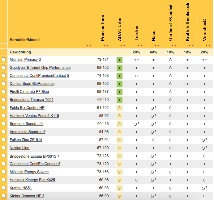

2 saat önce, Servet Özkan said:
Nokian icin yapilan yorumlarda (yazlik icin, kislik lastikleri zaten porfektooo) mid range bir lastigin premium range lastiklerden iyi olduguna inanamiyorum gibi laflar falan var.
Daha önce de yazdım, Line serisi kullanıcı yorumları göklerde iken detaylı inceleme ve karşılaştırmalarda vasat.
Data demişken son Autobild yeni bir inceleme başlattı, taze bilgi, ebad 205/55-16, ilk aşamada fren performansı değerlendirildi.
Tablo şöyle (ıslak, kuru ve toplam fren mesafesi)
ABLastik.JPG.3aa790b0eb4ad2bcf1f17ccc641
Kaynak: http://www.autobild.de/artikel/sommerreifen-test-2016-205-55-r-16-5629291.html

Vasat Derken? 14. Sirada. Ayrica bu inceleme sadece frenleme. Overall da sopa yedirebilir diger firmalara :) Kim bilir?
Kaldi ki birkac metre fark var (Ilk premium rakibine 1 metredende az). Fazla agir oldu bence vasat, ne dersin?

Resmen Top Gearin eski kadrosunu canlandirdin gozumde. Kisitli test kriterleri bunlar. Frenlemesi en iyi demek yerine Top bilmemkac testi falan diyorlar ve evet vasat degil, cunku premium rakiplerini kovaliyor adamlar. O listelere girememis birsuru firma da var tabi. 2015 testinde 3. olmus. Daha ne yapsin :) Ha bu arada bu lastiklere eLine'i da dahil etselermis keske :) Yine diyorum testler pek ciddiye aliniyor ama test kistaslari cok kisitli. Eldeki hesap carsiya uymayacak bir cok urun var mesela o kafada :) Cok ince hesaplar icindesin bence, hemde kriterlerin pek bi eksik.
Komik...
Datadan dem vuran sensin. Sonra sunulan datayı beğenmiyorsun.
Testlerdeki dataya burun kıvırdığına göre bu konularda engin deneyim ve görüşlerin olmalı ki onlara tutunmayı tercih ediyorsun.
Onları da bizlerle paylaşsan da biz de nasiplensek.
Kanaat önderliğini sevgi ve saygı ile karşılamaya hazırım.
Kanıtları kabul etmediğimize göre kanaatlere başvuracağız demektir.
Önemli not: Testlerin kuşkuyla karşılanması gerektiğini, araç, ebad ve değerlendirme farklarının olabileceğini, hatta taraflı olabileceklerini hep yazdım. Ancak çok sayıda incelemenin sonucu aynı yöne işaret ediyorsa dikkate alınmadan geçilmemesi gerektiğini de aynı şekilde savundum.
Çıkış noktamızı hatırlayalım: Nokian kötüdür demedim, kullanıcı yorumları ile detaylı dergi/kurum inceleme sonuçlarının örtüşmediğine dikkat çekmeye çalıştım.

Bak yine baska bir dilden konustuguma inandirilmaya basladim ben yine.
Benim gosterdigim gercek kullanici yorumlari. Senin gosterdigin sadece tek bir acidan bakan test sonuclari? Dogru mu?
Kanaatse evet diger insanlarin ticari kaygilari olmadan yaptiklari yorumlar. Evet test ortamlarina mi guvenirsin yoksa insanlarin kumulatif yorumlarina mi dersen kesinlikle yorumlara derim, cunku isin icinde herhangi bir kaygi olmadigini tahmin edebilirim. Hic oyle bir onderlik kafam olmadi, benden boyle bir beklentin yokturda sanirim :) Bu mu derdi(m/n)iz? Engin tecrubemde yok yukardada kullandigim 5-6 lastik markasina kadar yazdim diger insanlarin yorumlarina pek guveniyorum ama. Vasat lafi pek bir oteritervari ucari ve gereksiz oldugu konusunda pek bir eminim ama ;)
Yanlış.
Yakubun da refere ettiği test yöntemini kısaca özetleyeyim.
Ayrıntısı Almanca ama yi,ne de merak edersen burada: https://www.adac.de/_mmm/pdf/So%20testet%20der%20ADAC%20Reifen%20Stand%202-2015_198601.pdf
Lastik temini süreci
Her bir modelden 6 farklı tedarikçiden toplam 28 adet satın alınıyor.
Test sonrası da bir takım lastik daha satın alınıp kullanılanlarla fark olup olmadığına bakılıyor.
Böylelikle üreticinin teste özel lastik sunmasının önüne geçilmesine çalışılıyor.
Sürüş özellikleri (günlük manevralar) kriterleri
Düz gidiş
Belli bir direksiyon açısından sabit dönüş çapı
Direksiyon hareketlerine tepki süresi ve niteliği
Lastiğin verdiği geribildirim hissi
Arka lastiğin sürüş çizgisine tepkisi
Sürüş güvenliği (limitlerde davranış) kriterleri
Geyik manevrasına tepkiler (önden-arkadan kayma, salınım vb.)
Simüle virajlarda slalom sürüşte direksiyona tepkiler ve ulaşılabilen hız
Sabit dairesel dönüşte kaymadan ulaşılan hız, kaymaya başlayacağına nasıl belli ettiği ve direksiyon tepkilerine itaati
Bütün bu testleri iki ayrı sürücü yapıyor
Frenleme
100'den 1 km/h hıza inme mesafesi
Yukarıda saydıklarım önce kuru sonra da eşit şekilde ıslatılmış zeminde yapılıyor. Ayrıca ıslak zeminde düz gidişte ve virajda kızaklama hızı belirleniyor.
Konfor
Normal şehir yollarında sürüş esnasında değerlendiriliyor, özellikle sertlik hissedilirse not ediliyor.
Ses
İki farklı sürücü araç içinde kapatılmış motorla 80'den yavaşlama sürecinde sesi değerlendiriyor, olumsuz etki varsa not ediliyor.
Aynı işlem dışarıdan ECE normalrına göre mikrofonla kaydedilerek değer dB olarak tanımlanıyor
Tüketime etkisi
Sabit 100 km/h hız ile 2 km'lik parkurda iki gün üstüste tüketilen yakıt kaydediliyor
Aşınma
Benzer araç ve parkurda 15.000 km'lik değişik hız ve koşullarda konvoy sürüşü gerçekleştiriliyor, ayrıca Bridgestone'un aşınma simülatöründe başka bir set 5.000 km'lik parkur simülasyonuna tabi tutuluyor.
Her iki testten gelen lastiklerde lazer mekanimalı yüksek duyarlılıklı ölçüm sistemi ile diş derinliği kaydediliyor.
Hız kategorisine uyumluluk
Merdane ile sürülen lastikler hız kategorisinin koşulları açısından sınandığı gibi daha yüksek hızlara ulaşma konusundaki güvenlik eşiği de değerlendiriliyor.
Bu kadar ayrıntılı bir incelemenin karşısında bireysel görüşler. Kullanıcıların yüzde kaçı malım kötü der?
Birini seçmek zorunda kalsam ben test yöntemini tercih ederdim. Öznelliği tartışılmayacak bireysel görüşleri değil.
Haliyle ikisinin örtüşmesi mükemmel olurdu, mesela F1 asymm2'de olduğu gibi.
