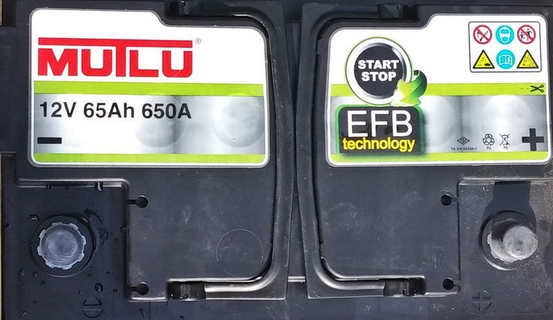

Benimde aku bitik, arastirip "su marka model iyidir" diyen var mi ?
Benim ecoboost'a almıştım fiyatı ve performansı iyidir . Tavsiye ederim 20161003_085510-01.jpeg.ddaa0f5e9f225b54883cf57cb858d248.jpeg
Yerine sigiyor mu?
Evet . Ölçüler birebir.

2 senede servisten alinmis akuyu nasil bitirdim bilmiyorum. 1 haftada iki kez takviye yaptik. Acaba sarja falan mi versem diyorum aklim kaliyor. Yolda durup yazilim atiyorum. Atarken yari yolda birakirsa ECU 'ya baybay derim aci olur.

bence işi bilen bir yerde şarja takın ama 2 sene az bir zaman değil üreticiler artık öyle ayarlıyorlar ki şu anda gördüğüm max 3,5-4 yıl gidiyor aküler, 30 yıl babam bu işi yaptı bitik denilen arızalı denilen birçok akünün şarjı bittiğini gördüm.Aracın şarjı ne kadar düzgünse ömrü de o kadar uzun olur.Eskiden aküler bayağı uzun giderdi 11 yıl giden akü görmüştüm Elazığ iklim şartlarında.Eğer takviye yaptıktan sonra belli km yol yaptıktan sonra kaçak yokken 1 veya max 2 gün boşalıyorsa akünüz ölüdür.Ama akü belli bir süre gidiyor tekrardan boşalıyorsa sağlamdır.Sizdeki gibi

Aynısını bulamıyorum. Enteresan..
Üzerinde bu vardı. Yetkili Servis SS için uyumlu değil dedi. (bence problem başkaydı) karışmadım işlerine :)
Yerine garantiden bu geldi..
4 saat önce, Göksel Yaman yazdı:
Sormadınız mı farkı neymiş :)
Niye ki?
EFB ve CCA (soğuk marş akımı 700A, ki istenen >600.
Neyse canım, yenisi hayırlı olsun.
Sormadınız mı farkı neymiş [emoji4]
Fark olmadığını ben çok net biliyordum. İlk akünün uyumlu olduğunuda. O yüzden hiç sormadım. Servisin işine karışmayım dedim. değişim sonrası SS gene çalışmadı [emoji4]
--2 dakika sonra eklendi--
Niye ki?
BB değil AC olması lazımmış :)
