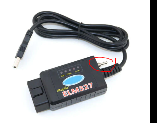

  13. Aracı bağlayıp denediler mi? Sadece merak ettim. Ford yazılımı araca göre serbest bırakıyordu eskiden. (Fmods'a göre son sürüm 4.0.24018 olmuş)

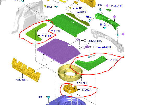

  23. Değil, onlar da alttaki gibi ek bir bölme daha oluyor. Puma da yok bu özellik 😄
