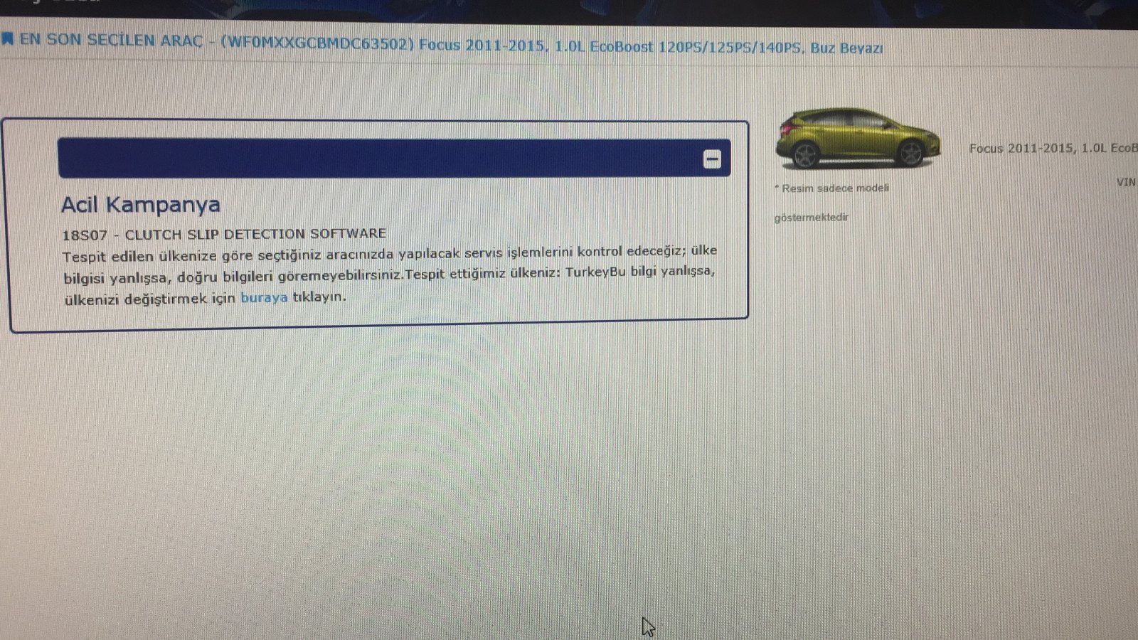

  17. Az evvel etis de gördüm. Sonra zaten taşırma kabı için servisi aradığımda kendilerine sordum. Daha önce acil kod girildiğinde arıyordunuz. Şimdi neden aramadınız dedim. Plakadan baktı. Evet dedi sistemde görünüyor. Gelmeniz lazım debriyaj sistemi kontrolü-debriyaj plakası çatlağı gibi bişey dedi. Hafta içine randevu aldım. Uzun süren bir işlemmiş. Pazartesi detayları paylaşırım --50 dakika sonra eklendi-- Servisteki başteknisyen abimle konuşmamı aktarıyorum. Bu yapılacak işlem Start stop olan araçlarda kavrama testiymiş. Yapılacak yazılım ise ss devreye girdikten sonra yeniden çalışma esnasındaki sarsıntının volan a zarar verdiğini tespit etmişler. Ss in daha geç devreye girmesini sağlıyormuş. Cumartesi günü gidip kontrol ettiriyorum. Durumu aktarırım size. Aklıma SS olan tüm araçlara yazılım atabilecekleri de geliyor. Kontrol etmenizde fayda var.
