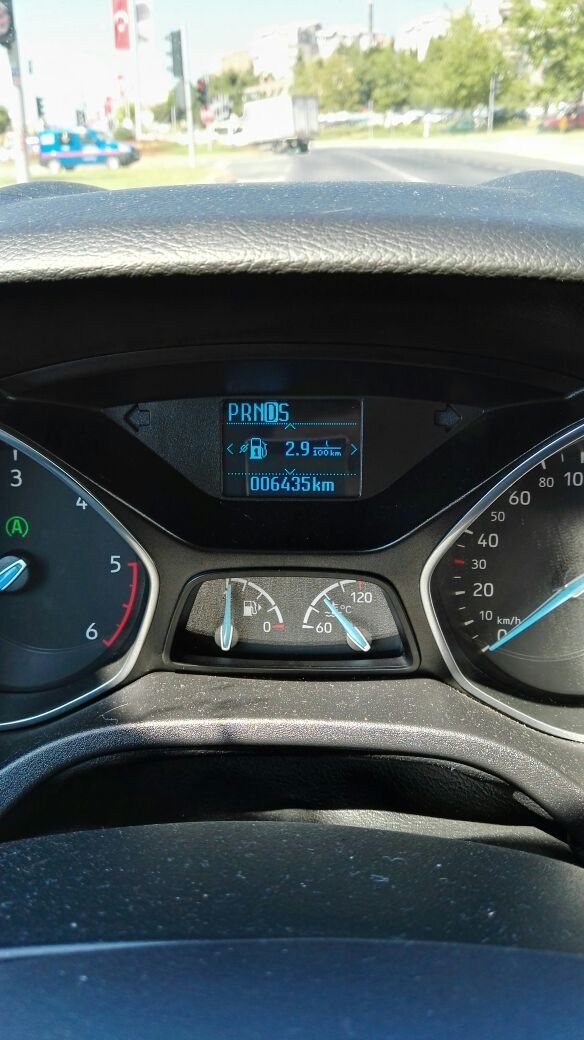

Focus 2015 model 1.5 dizel otomatik aracım .
5864 km ye geldim ve ilk baştan itibaren yakıt ortalaması 3,2 lt/100 km gösteriyor..
İnanın gaza çok basıyorum, arabayı kullanırken gaza basmaya korkanlardan değilim.
Çok agresif kullanmıyorum ama gerektiği zaman 200 km hızlara çıkıyorum uzun yolda..

Gösterilen yb değerinin hatalı olduğu gidilen mesafe ve kalan menzil hesabından da belli oluyor. 53 litre deposu olan araç 202+729km toplam yol yapabileceğini öngörüyorsa ortalama tüketim 5 küsür lt olur. Ama uygun bir yolda (yokuş aşağı vb) sadece ortalama tüketim değerini sıfırlayıp 3.2 değerini yakaladığınız an ekran görüntüsü alarak bu tablo oluşturulabilir. Hatta kalibrasyonla oynayıp istenen ortalama tüketim hesaplatılabilir. Gerçek ise yakıt için pompaya yanaşınca ortaya çıkar.
Ben de onu diyorum. Yanlış hesaplıyor. Ama ekrana bakınca insanın bakası geliyor. Hoşuma gitmiyor desem yalan olur.
1.5 dizel için YB verisi olarak 4L altında çıkan/çıkacak tüm 50 km mesafe üzeri ortalama tüketim değerleri yanlıştır.
Depo doldurmadan doldurmaya alınan yakıt miktarı x 100 / katedilen km ile birkaç kez sağlamasını yapın sonra kalibrasyonu YB ayarlarından değiştirin.
Tabii hoşunuza gidiyorsa daha düşük yönde de değiştirmek mümkün. Bu ayarın tek kötülüğü cüzdandan çıkan parayı etkilemiyor.

Yukarıda yazmıştım, şuan araç 3.0 lt ye düştü..servisi aradım, getirin bakalım dediler.Araç 6300 km oldu, şehir içi dışı karma kullandım..
depoyu doldurduğunuzda ortalama yakıt değerini sıfırlıyor musunuz? yoksa aldığınızdan beri duruyor mu?
YB de araç bilgisayarı kısmında her depodan sonra sıfırlıyorum ve herzaman yaklaşık pompa ölçümünden 0,4 daha düşük gösteriyor ve stabil. ancak araç bilgisayarı 2 deki değerleri bilerek hiç sıfırlamadım, araç şimdi 10000 lerde ve buradaki ortala yakıt değeri sürekli düşüş eğiliminde olup 3 lerde. yani uzun süre sıfırlanmadığında benim düşüncem ortalama yakıt tüketimi yanlış göstererek düşmeye başlıyor.

Bir yerde bir sorun var. Benim aracın uzun dönem ortalaması 2.4 :kıhkıh::sofeer: sifirlamadikca eskilere doğru gidecek sanırım. Doğru ölçümü her depoda sifirlayarak buluyorum. Fiziksel kontolde 0.1-0.3 litre arasında az gösteriyor pompada. Genel bir sıkıntı var yani bilgisayarlarda elbette, benzinli bir araç nasıl düşsün o değerlere. Bana göre aynı şartlarda benzinli ortalaması 7-8 dizel 5-6 litre arasında olur..

bu durumun bende oluşturduğu izlenim;
bir parti bcm/ids yazılımında küçük/büyük bir hata var. aracın temel fonksiyonlarını etkileyecek bir durum olmadığı için bu hata ile sahaya sürülmüş fazlaca miktarda araç olduğu tespit edilecek olursa dahi servise çağırma bülteni yayınlanmayacaktır sanırım. ufak bir yazılım güncellemesi yayınlanıp düzeltilecektir.
tabi teorim doğru çıkarsa :)
0 km den beri ort. yakıt tüketimini hiç sıfırlamadım. araç çıldırdı, sanırım bir zaman sonra - lere gidecek.
Şuan 2,9 oldu :D
Bu ort. yakıt tük değeri şehir içi ve dışı karışık kullanımdadır.
Ben de yazılımsal bir sorun olduğunu düşünüyorum.
Kendim yakıt alıp km ile manul hesap yapınca 5,2-5,3 lt gibi bir değer buluyorum keza...
