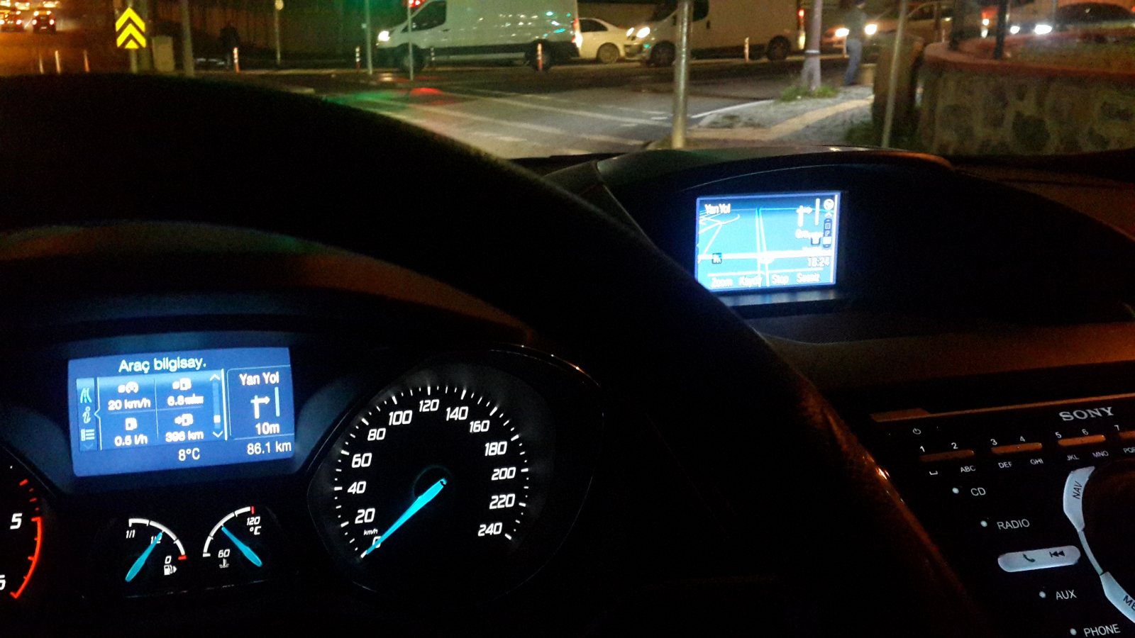

2013 C-Max Için Oem Navigasyon Çalışması
güzel proje iyi günlerde kullanmanız dileğiyle
özellikle navigasyonun speedometerda görüntülenmesi çok iyi bişi hud tarzı bi tablet düşünüyorum bende kendi aracıma

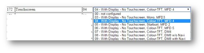

On 06.12.2014 18:16:00, Murat Kavuk said:
Gösterge ekranına bilgi gelmiyordu, ekran bilgisinin araca girilmesi gerekiyormuş. Bugün ELM ile ekranı güncelledim..
Murat Bey, bu gösterge ekranından ve navigasyon ekranından ben de taktırdım yalnız benim gösterge ekranına navigasyon bilgileri gelmiyor, nasıl yapabiliriz?
Ekranı araca tanıtmalısınız. Bunu serviste yaptırılabilir ya da focccus programı ile kendiniz güncelleyebilirsiniz. Ekran tipinin "06-..MFD5" olarak değiştirilmesi gerekiyor.

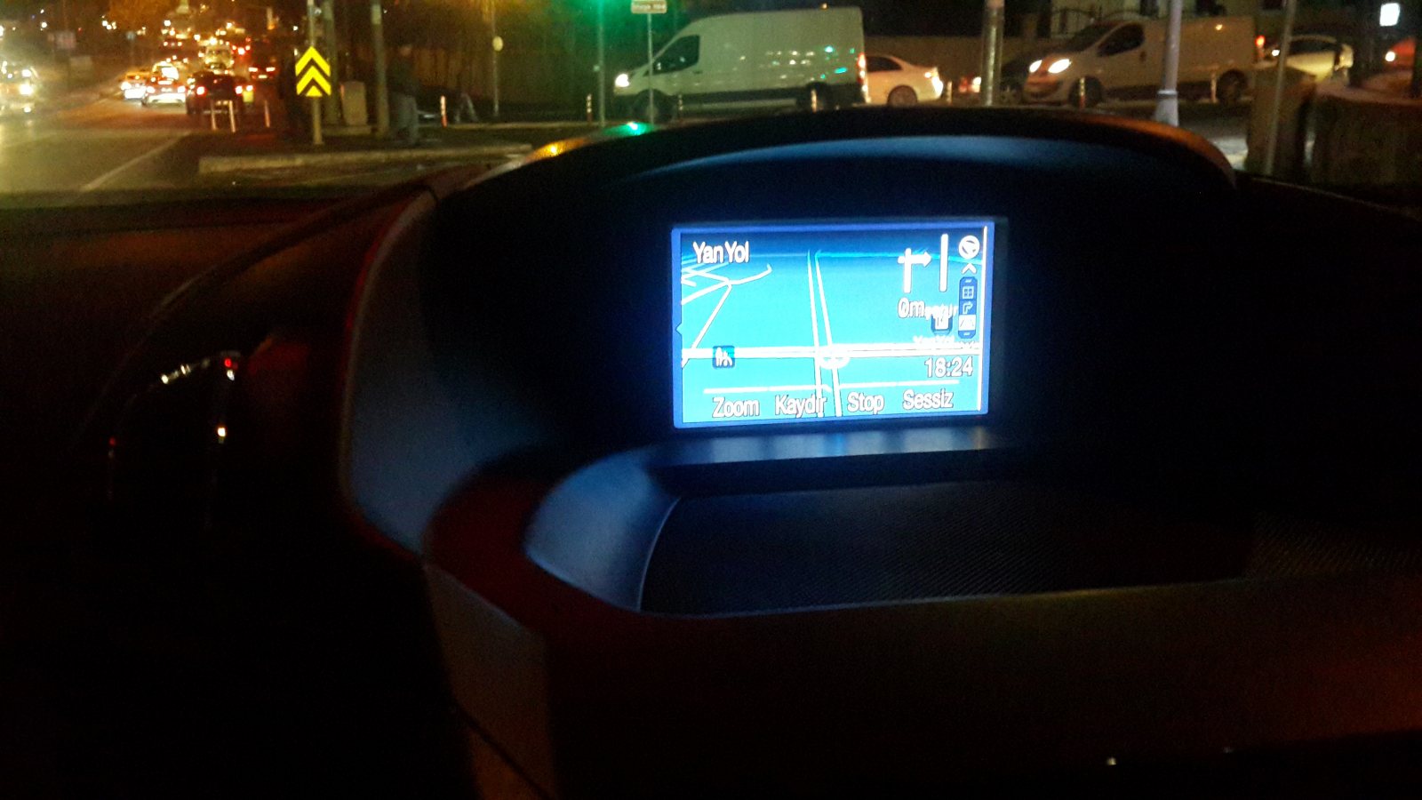

Benim kuZu'nun son hali...
Yolu gösteren @Murat Kavuk arkadaşıma teşekkürler.
Tabi küçük kusurlar olmadan olmaz :) kontak kapalıyken tüm sesler (navi-radyo-cd-sync) çalışıyorken arabayı çalıştırınca hepsi sessizliğe mahkum oluyor. Park sensörü bile artık sessiz :)
Tavsiyeleri alalım @Ozan Kar
14 dakika önce, Ozan Kar said:
ilk defa denk geldim böyle bir şeye, ilk deneme akü kutup başını söküp takmak olmalı bence :)
Biraz böyle sürelim düzelir belki dedik :)
Biz iç üniteyide 2014 kuga ile değiştirdik, yarın kendi ünitesini takıp deneyelim diyoruz.
Ama gerçekten ilginç herşey çalışıyor fakat park halinde :)
