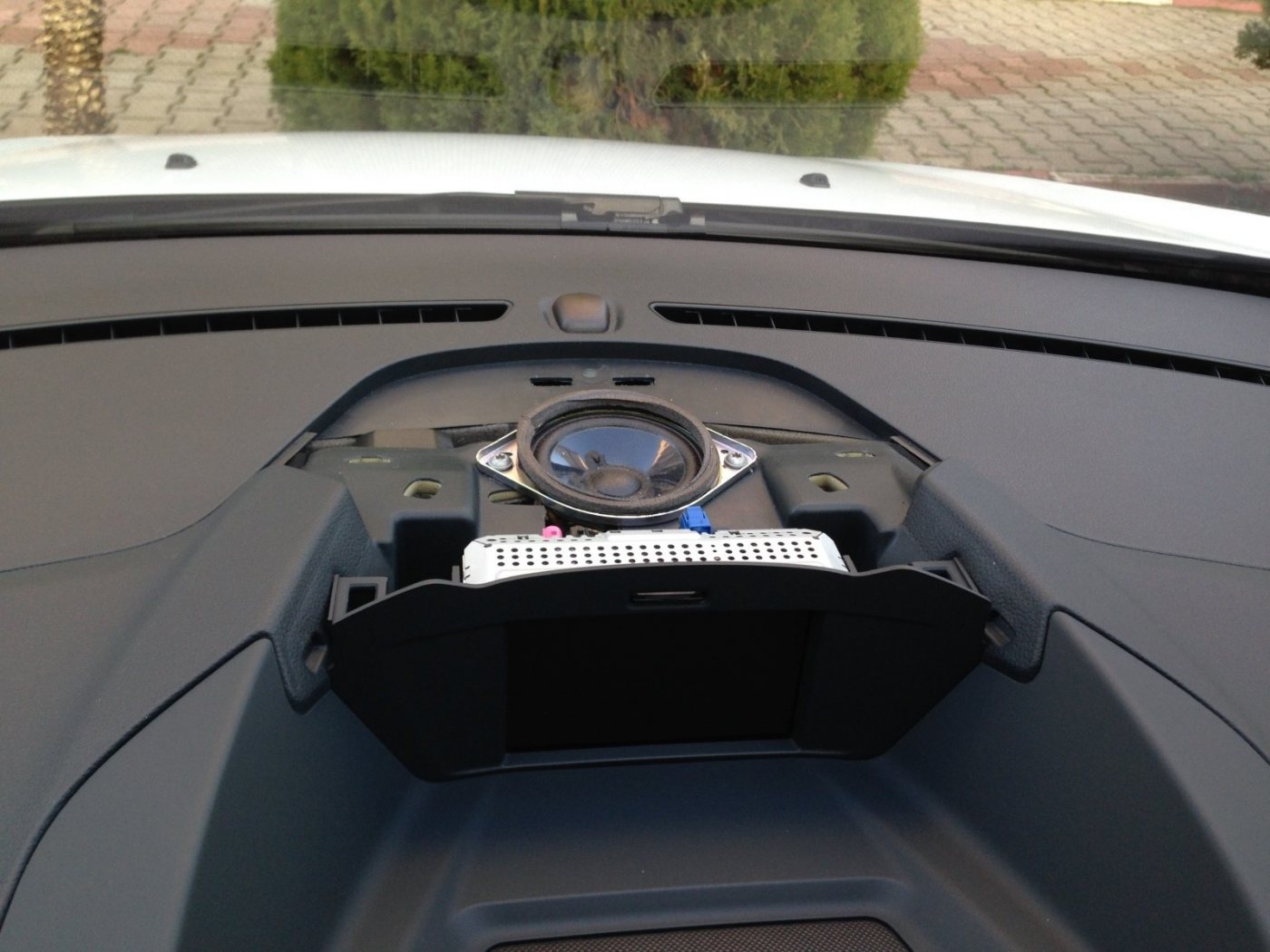

Klasik çözüm, ACM modülünün yazılımı güncellenirse senin araçta, düzelir muhtemelen. Ama ihtiyacın kalmamış. Çok dikkat etmedim ama üçüncü hoparlör için de yerin vardı sanki. Benim arabadan aldığım resim. Senin döşeme rengine uygun hoparlörlü kapak kodu da ikinci resimde :)

Harika :)
ben bir kapak edineyim hemen.
hoparlör için teyp çıkışından bir kablo yeterli mi yoksa farklı bir tesisat mı lazım?

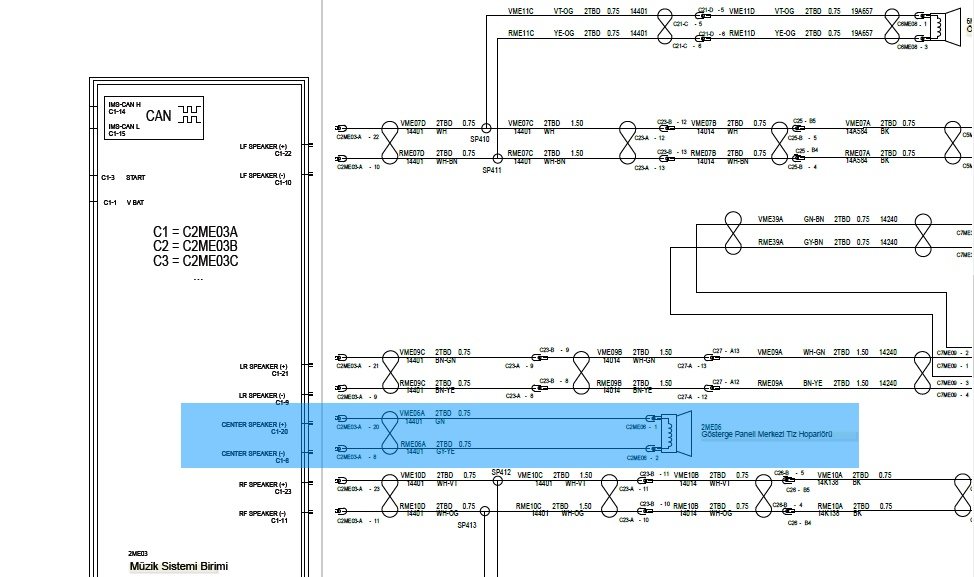

Teybin ana konektörünün 8 ve 20 no.lu çıkışlarında 2x kablo yeterli görünüyor.
