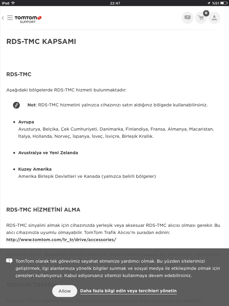

Az önce Tomtom destek sayfasına baktım ve bu durumla karşılaştım.
Listede TR yok.
Bilgisi olan veya daha önce kullanan, gören, duyan varmı acaba?

TMC için ayrı bir donanım gerekir mi ki ? Ben de orjinal gps anten var uydudan alıyorsa herhangi bir şey gerekmez diye düşünüyorum.

Orjinal gps anteni yeterli değil Özer, bende de var ama bizim araçların orjinal ekipmanı olmadığı için teyp ünitesi ile navi ekran arası tesisat yok.
Biz o tesisatı çektik, ama TR'de desteklemiyor halen. Önceki Tomtom navi cihazımda Avrupa'da kullanıyordum, artık bunu da oralarda kullanacağız :)
Fakat çok işe yarıyor, km'lerce ilerdeki kazayı görüp yol değiştiriyor hatta bazı ülkelerde radar ve eds yerlerini söylüyor :)

Android türü navigasyon cihazlarında vardı görmüştüm TMC'nin İstanbul, Ankara, Adana, Bursa, Mersin, İzmir, Eskişehir, Antalya, Konya, Kayseri ve Gaziantep en büyük 11 kenti kapsayan Türkiye-TMC servisi, geniş RDS ağı Temmuz 2012 den beri hizmette imiş
