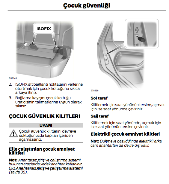

Onun adı çift kilit, focus 3 de sunulmuyor. Güvenlik şu bu deniliyor. Kilit mekanizması değişerek belki olur başka hiçbir türlü yolu yok.Yazılım ile falan yani.
Çocuklar için çocuk kilidini kullanmalısınız.

Kapı açıldığında kapının kilit mekanizmasının orada bir yerde ya anahtarla döndürülmesi gereken bir giriş yada düğme gibi birşey vardır. Onu ayarlayın kapı içeriden açılmaz.
  • Solution
hepsini denedim cam degil kapıyı açıyor küçük bebek oluyor mesela bi açsa gitti ben böyle birşey görmedim kafama takıldı bu :D
Bir daha bak bakalım :) Bunun çözümü bu başka bişey aramayın boşuna olay diğer konuya girecekse bu konuyu kapatalım.
