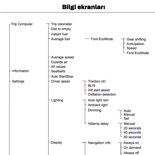

Yanıtlama zamanı: Eylül 9, 201610 yıl comment_379331 Yakup Çağatay, benim cmax 2013 benzinli trend ancak ekranı titanyum ekran.. oklarla menüde gezdiğimde ayarlar diye bir şey yok. Raporla
Yanıtlama zamanı: Eylül 9, 201610 yıl comment_379332 Araç Bilgisayarı1, Araç Bilgisayarı2 veya Yol bilgisayarı başlığı altında olma ihtimali çok yüksek. Raporla
Yanıtlama zamanı: Eylül 9, 201610 yıl comment_379333 6 dakika önce, Onur Gez. yazdı: Yakup Çağatay, benim cmax 2013 benzinli trend ancak ekranı titanyum ekran.. oklarla menüde gezdiğimde ayarlar diye bir şey yok. Ekranın ne olduğu önemsiz, menüler aynı düzende. Kullanım Kılavuzunuzda da belirtildiği şekilde menüye erişmek mümkün. Hala yok diyorsanız eğer servisinize başvurunuz. Raporla
Yanıtlama zamanı: Eylül 9, 201610 yıl comment_379334 Tamam araca bindiğimde tekrar dediğiniz gibi kontrol edeyim.Şimdilik sağolun arkadaşlar... Raporla

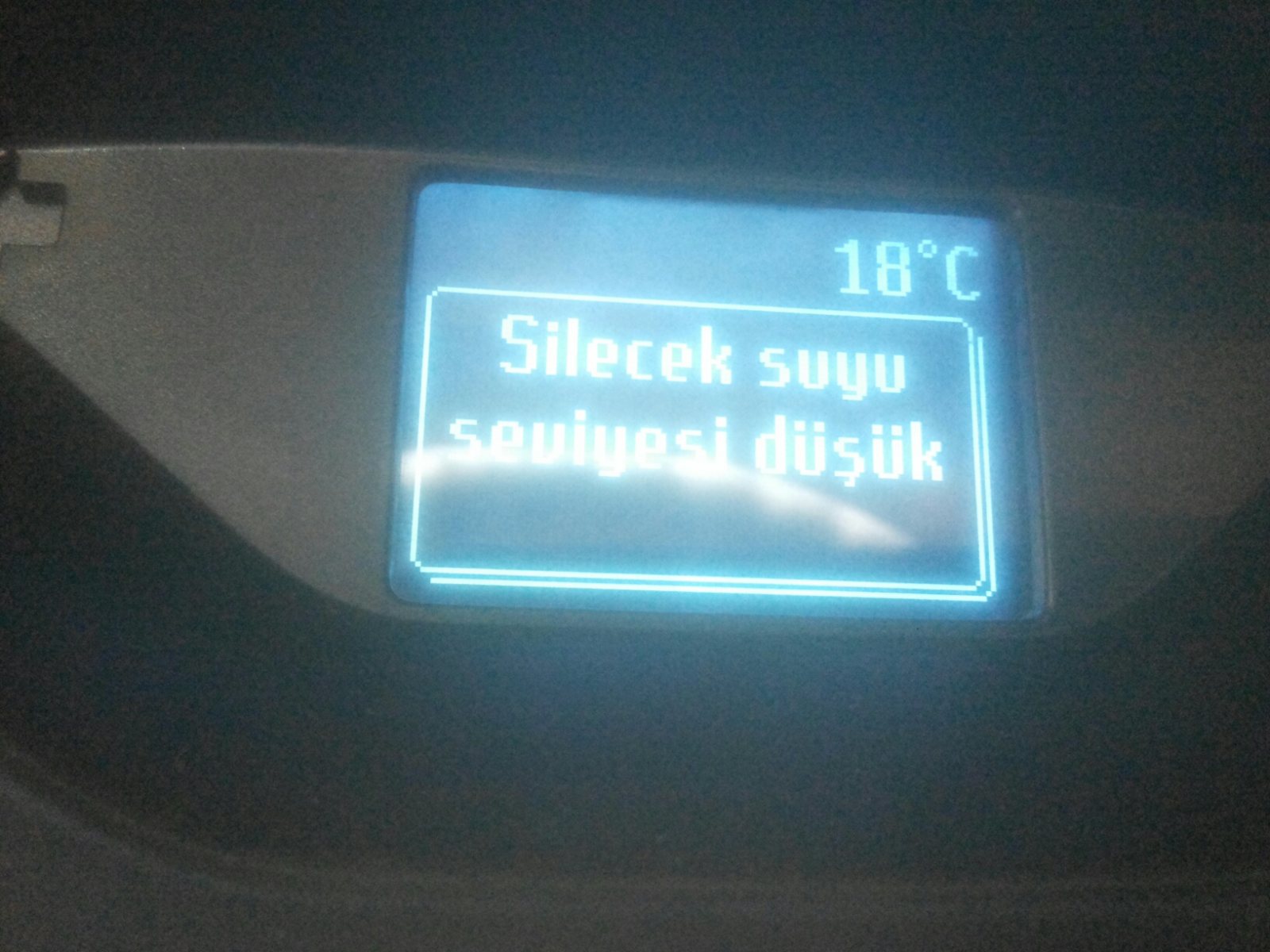

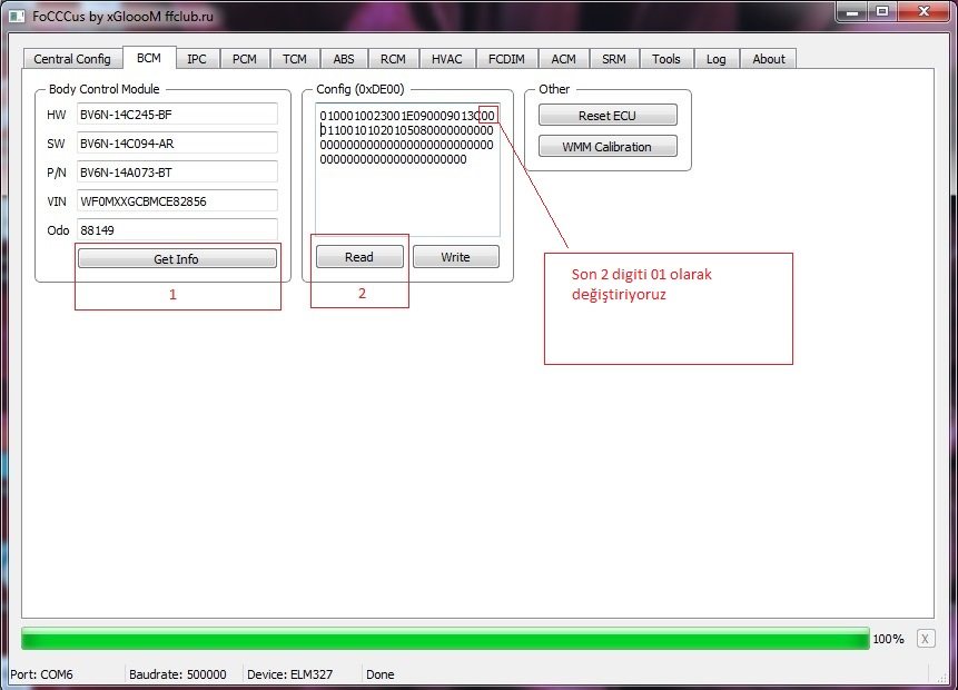

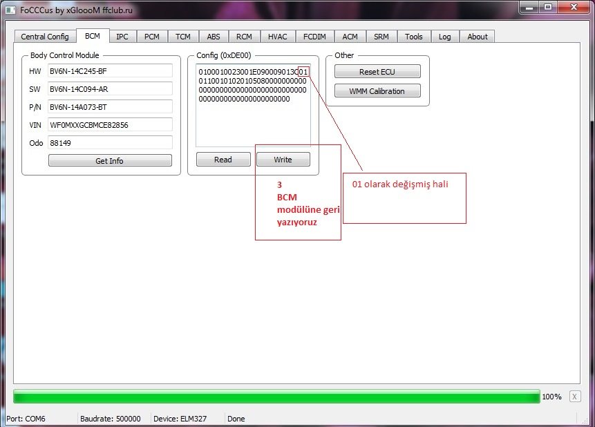

Yanıtlama zamanı: Eylül 23, 20169 yıl comment_380855 Silecek Suyu Sensorünü aktif etmek için işlem yapıldığında Silecek suyunuzun seviyesi düşük ise Kontak anahtarını çevirdiğinizde tüm ışıklar yandıktan 3-4 saniye sonra "Silecek suyu seviyesi düşük" uyarı vermektedir. Eylül 23, 20169 yıl Ergün YILDIZ tarafından düzenlendi Raporla
Yanıtlama zamanı: Eylül 23, 20169 yıl comment_380858 Silecek Suyu Sensorünü aktif etmek için işlem yapıldığında Silecek suyunuzun seviyesi düşük ise Kontak anahtarını çevirdiğinizde tüm ışıklar yandıktan 3-4 saniye sonra "Silecek suyu seviyesi düşük" uyarı vermektedir. Bende hep aktifti bu sensör Raporla

Yanıtlama zamanı: Eylül 23, 20169 yıl comment_380861 11 dakika önce, Yasin Taşcı yazdı: Bende hep aktifti bu sensör Bende 1 saat öncesine kadar yoktu ama artık var yani meğersem varmışda haberimiz yokmuş :-) Raporla
Yanıtlama zamanı: Eylül 23, 20169 yıl Yazar comment_380862 17 dakika önce, Ergün YILDIZ yazdı: Bende 1 saat öncesine kadar yoktu ama artık var yani meğersem varmışda haberimiz yokmuş :-) Suyu doldurup denediniz mi? sensör yok normalde. Ben denedim, doluda olsa veriyor uyarı Raporla

Yanıtlama zamanı: Eylül 23, 20169 yıl comment_380867 20 dakika önce, Ozan Kar yazdı: Suyu doldurup denediniz mi? sensör yok normalde. Ben denedim, doluda olsa veriyor uyarı 1.5 litre doldurdum yine verdi akşama tam doldurum deneyecem peki bu sensör bazılarında var bazılarında yok anlamına mı geliyor. Raporla
