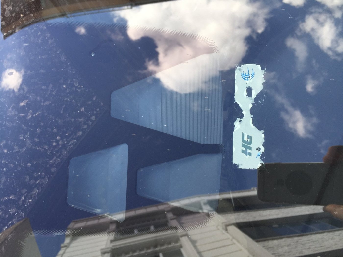

Benim ara style plus aktif güvenlik sistemi var fakat bu üç bölümde onunlamı ilgilidir acaba belki birisi şerit takip olabilirmi ??

  • 100 metre menzili olan uzunu görmeyip 10 metre menzili olan sisi mi görecek?
18 dakika önce, Yakup Çağatay yazdı:
Hayır aslında farklı şeyler için. Aracınızda diğer özelliklerin donanımı yer almaz. Sadece kabı bu.
Olaydı iyiydi ?
1 dakika önce, veysel yavuz yazdı:
Olaydı iyiydi ?
Ama her zaman hata olabilir o da ayrı mevzu :)
Bu arada sizin aracınız satılırken, Türkiye'de diğer özelliklere sahip araçlar gelmiyordu bile.
4 dakika önce, Yakup Çağatay yazdı:
Dogrudur arkadaşta aynı model titanyum var üst paket olmasına ragmen aktif güvenlik sistemi yok ön cam ısıtma yok benimkinde var ilginç o yüzden acaba şerit takip varmı diye şüpheye düştüm ?
7 dakika önce, veysel yavuz yazdı:
Sizinki model değil paket aslen STYLE üzerine Plus, Titanium'da keza öyleydi vs vs. Ne kadar ekmek o kadar köfte mantığı.
