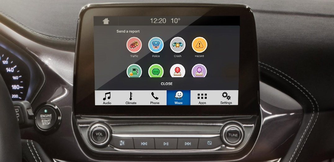

Yanıtlama zamanı: Şubat 26, 20188 yıl comment_461466 Ford bugün Barselona'daki Mobil Dünya Kongresi'nde Kullanıcı tabanlı trafik ve navigasyon uygulaması Waze, Nisan ayında Ford SYNC 3'e geliyor.* 100 milyondan fazla aktif kullanıcıya sahip olan Waze, dünyanın en büyük topluluk tabanlı navigasyon uygulamasıymış; bu da sürücülerin birlikte trafiği aşabilmelerine yardımcı oluyormuş. İlk CES'de duyurulan işbirliği, Apple iPhone sahiplerinin Waze'i kendi akıllı telefonlarından arabasındaki büyük ekrana yansıtmaları anlamına geliyor. Ford, zaten AppLink platformunda mobil navigasyon uygulaması Sygic ve FordPass Canlı Trafik ile SYNC 3 Navigasyon Sistemi sunuyor. Ford, ayrıca Barselona'da, podcast uygulaması olan Acast'ın mobil uygulamasının sürücülere sunulacağını açıkladı. Bu uygulama, çevrimdışı yüklemeler ve akıllı bir öneri motoru sunuyor ayrıca yolculuk süresine en uygun podcast'leri önermek için gidip gelme zamanlarını analiz ediyor. Ford şu uygulamaların yakında AppLink'de olacağını doğruladı: BPme - BP benzin istasyonlarını buluyor ve aracın için yakıt bedeli ödeyebiliyorsun.Radioplayer - Önümüzdeki aydan itibaren.Cisco WebEx - Sesli komutlarla hareket halindeyken toplantılara güvenle katılıyorsun** * 2018 model yılı SYNC 3 sürüm 3.0 veya daha üstü çalıştıran Ford araçları, Waze'i dokunmatik ekranında kullanabilir. Diğer SYNC 3 özellikli Ford araçları, Waze işlevselliği sağlamak için bir kablosuz güncelleme veya USB üzerinden güncelleme alabilir. Bölge kullanılabilirliği hakkında daha fazla bilgi için https://www.waze.com adresine gidin. ** WebEx, dünya genelinde şu pazarlarda sunulmaktadır: Danimarka, Almanya, ABD, İngiltere, Avustralya, Kanada, İspanya, Fransa, İtalya, Japonya, Kore, Hollanda, Güney Amerika, Rusya, İsveç, Türkiye ve Çin. Raporla
Yanıtlama zamanı: Şubat 26, 20188 yıl comment_461497 4 saat önce, Yakup Çağatay yazdı: Ford bugün Barselona'daki Mobil Dünya Kongresi'nde Kullanıcı tabanlı trafik ve navigasyon uygulaması Waze, Nisan ayında Ford SYNC 3'e geliyor.* (AppLink olarak değil tamamen entegre) 100 milyondan fazla aktif kullanıcıya sahip olan Waze, dünyanın en büyük topluluk tabanlı navigasyon uygulamasıymış; bu da sürücülerin birlikte trafiği aşabilmelerine yardımcı oluyormuş. İlk CES'de duyurulan işbirliği, Apple iPhone sahiplerinin Waze'i kendi akıllı telefonlarından arabasındaki büyük ekrana yansıtmaları anlamına geliyor. Ford, zaten AppLink platformunda mobil navigasyon uygulaması Sygic ve FordPass Canlı Trafik ile SYNC 3 Navigasyon Sistemi sunuyor. Ford, ayrıca Barselona'da, podcast uygulaması olan Acast'ın mobil uygulamasının sürücülere sunulacağını açıkladı. Bu uygulama, çevrimdışı yüklemeler ve akıllı bir öneri motoru sunuyor ayrıca yolculuk süresine en uygun podcast'leri önermek için gidip gelme zamanlarını analiz ediyor. Ford şu uygulamaların yakında AppLink'de olacağını doğruladı: BPme - BP benzin istasyonlarını buluyor ve aracın için yakıt bedeli ödeyebiliyorsun.Radioplayer - Önümüzdeki aydan itibaren.Cisco WebEx - Sesli komutlarla hareket halindeyken toplantılara güvenle katılıyorsun** * 2018 model yılı SYNC 3 sürüm 3.0 veya daha üstü çalıştıran Ford araçları, Waze'i dokunmatik ekranında kullanabilir. Diğer SYNC 3 özellikli Ford araçları, Waze işlevselliği sağlamak için bir kablosuz güncelleme veya USB üzerinden güncelleme alabilir. Bölge kullanılabilirliği hakkında daha fazla bilgi için https://www.waze.com adresine gidin. ** WebEx, dünya genelinde şu pazarlarda sunulmaktadır: Danimarka, Almanya, ABD, İngiltere, Avustralya, Kanada, İspanya, Fransa, İtalya, Japonya, Kore, Hollanda, Güney Amerika, Rusya, İsveç, Türkiye ve Çin. Tamamen entegre derken, kablosuz çalışacak mı, yoksa sygic gibi mi olacak Bir de Mart değil miydi, arada Nisan yapmışlar. Ford henüz v3.0'ı güncelleme olarak yayınlamamış. Neyseki biz yükledik. Olmadı buraya da dosyaları koyarız Raporla
Yanıtlama zamanı: Şubat 26, 20188 yıl comment_461498 4 dakika önce, Murat Kav. yazdı: Tamamen entegre derken, kablosuz çalışacak mı, yoksa sygic gibi mi olacak Bir de Mart değil miydi, arada Nisan yapmışlar. Cümleyi düzelteyim, Sygic gibidir muhtemelen. Detay yok (kablo hk.) abi tahmin ettiğin üzere Raporla

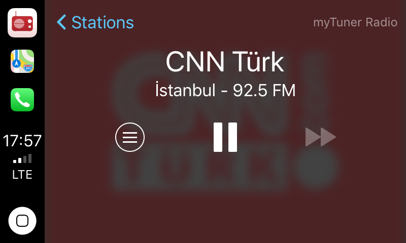

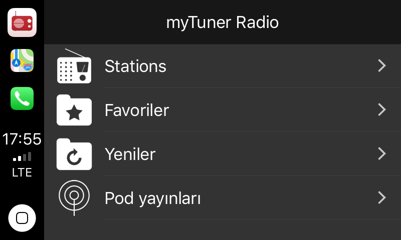

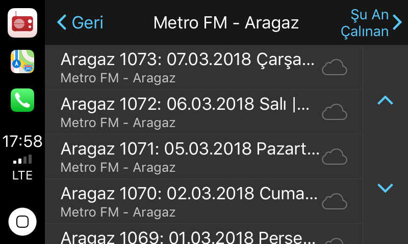

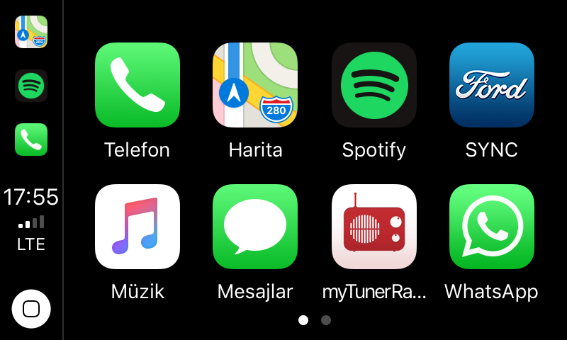

Yanıtlama zamanı: Mart 7, 20188 yıl comment_462516 Carplay'e entegre çalışan internet radyosu. Daha önce varmıydı bilmiyorum ama güzel uygulama.. Mart 7, 20188 yıl Murat Kav. tarafından düzenlendi Raporla

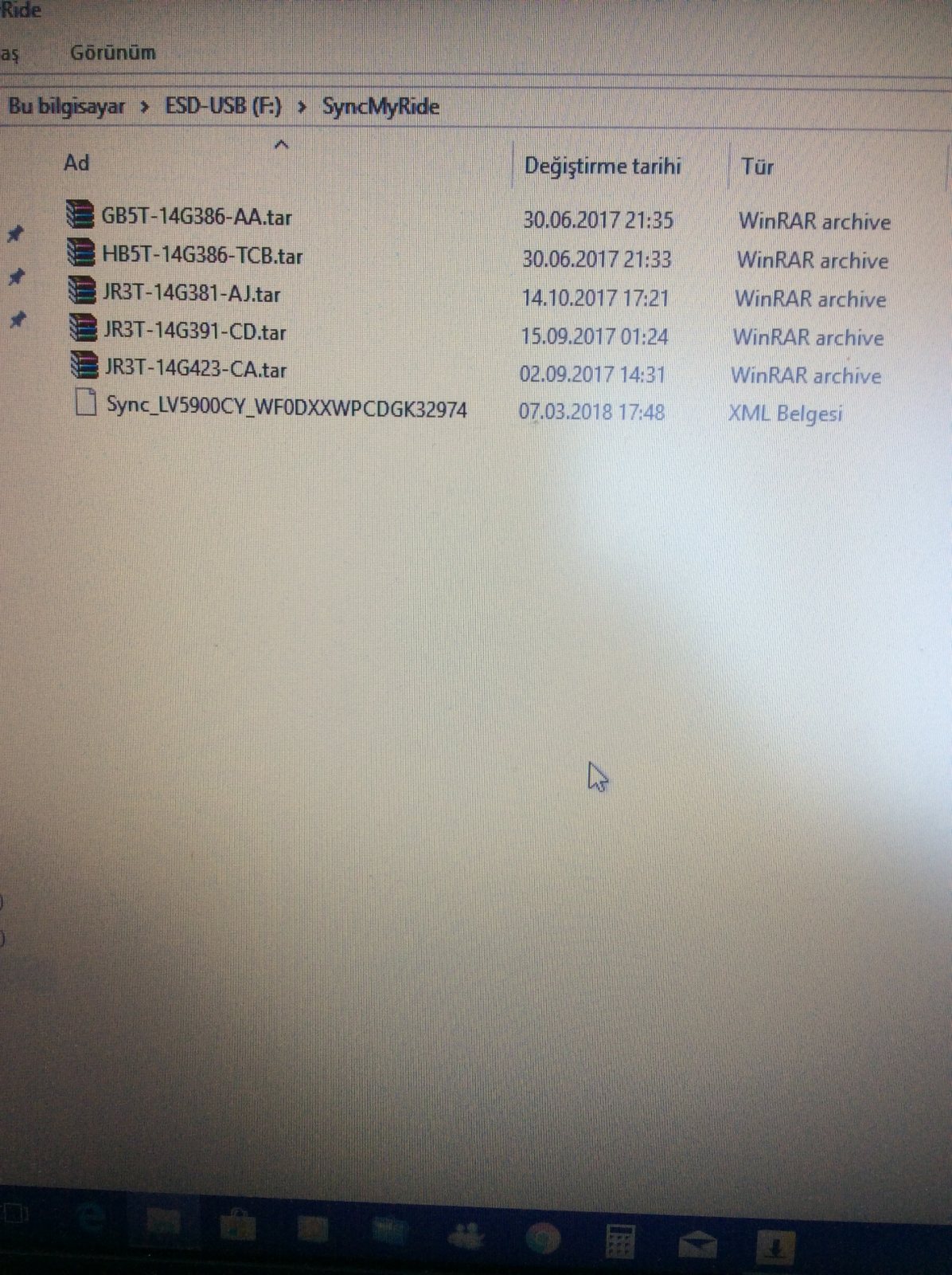

Yanıtlama zamanı: Mart 10, 20188 yıl comment_462949 Ben mondeo aracıma sync 3'e 3.0 gücellemesini yükledim, menü türkçe ancak sesli kontrol ingilizce oldu. Bir çözüm yolu var mı? Raporla
Yanıtlama zamanı: Mart 11, 20188 yıl comment_462957 yuklediginiz autoinstall.lst icerisinde acaba ses dosyasi ingilizce paketi miydi? Mart 11, 20188 yıl Mark Jones tarafından düzenlendi Raporla
Yanıtlama zamanı: Mart 11, 20188 yıl comment_462967 9 saat önce, Rıza Uca yazdı: Ben mondeo aracıma sync 3'e 3.0 gücellemesini yükledim, menü türkçe ancak sesli kontrol ingilizce oldu. Bir çözüm yolu var mı? Yükleme dosyaları arasında JR3T-14G391-XX şeklinde bir dosya vardır. XX'in B ya da E ile başlamadığından emin olun, eğer öyle ise ses dosyasını yeniden yüklemelisiniz. Türkçenin içinde bulunduğu Avrupa ses paketi "A" ile başlıyor, JR3T-14G391-AD gibi. @Mark Jones Fordpass'ı inceleyeyim dedim ama Türkiye pazarında apple yükletmiyor bile Mart 11, 20188 yıl Murat Kav. tarafından düzenlendi Raporla
Yanıtlama zamanı: Mart 11, 20188 yıl comment_463000 8 saat önce, Murat Kav. yazdı: Yükleme dosyaları arasında JR3T-14G391-XX şeklinde bir dosya vardır. XX'in B ya da E ile başlamadığından emin olun, eğer öyle ise ses dosyasını yeniden yüklemelisiniz. Türkçenin içinde bulunduğu Avrupa ses paketi "A" ile başlıyor, JR3T-14G391-AD gibi. @Mark Jones Fordpass'ı inceleyeyim dedim ama Türkiye pazarında apple yükletmiyor bile Dosyalar şöyle: Raporla
Yanıtlama zamanı: Mart 11, 20188 yıl comment_463003 44 dakika önce, Rıza Uca yazdı: Dosyalar şöyle: Size özelden üç dosya için üç tane link atacağım. Bu üç dosyayı indirip, usb'de SyncMyRide dizininin içine kopyalayın (Oradaki diğer dosyaları silebilirsiniz. Autolist dosyasını da ekteki gibi değiştirirseniz, hem sorununuz düzelmiş olacak, hem de en son sürüme yükseltmiş olacaksınız. autoinstall.lst Raporla
Yanıtlama zamanı: Mart 12, 20188 yıl comment_463102 Yükledim harika oldu, Murat Bey’e bir kez daha teşekkür ediyorum. Bir de android auto airplay gibi fonksiyonel olsa tadından yenmeyecek. Raporla
