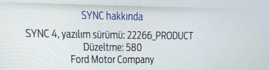

Sync 4 - Android Auto Navigasyon Sorunu
ford dan aradılar, servisten davet edildim..
bizdeki modüle uygun yeni yazılım çıkmamış..
servis ustası kendisi de tableti yapılandırdı, denedi vs değişen birşey yok.
videolu delilleri ile fordotosan a bilgi gönderildi.. bakalım bekleyeceğiz yeni yazılımı.

Sizdeki versiyon bu mu: Build: Sync 4.0.23130 ?
VIN numarası ile  ford support da sorguladım..  Update Ford SYNC® & Navigation Maps | Ford Owner Support
aracımda sync4 ve bu nolu yazılım olduğu sonucu çıkıyor. şimdilik yeni yazılım yok sanırım. tabletteki bilgi ile web deki sorgum aynı. hoş sitede update var gibi yazmışlar ama hangi sürümden neye yükselecek bilgi yok.. birde ekranı wifi ağı ile nete bağlamak gerekiyor yükseltme için. sanırım bizdeki ekranda böyle birşey yok.. ama cep in hotspot u açayım bakayım ağ ara seçeneği çıkacak mı?
bahsettiğiniz sürümü fmods ta gördünüz sanırım.. cep yazılımlarında olduğu gibi bölge bölge geliyordur belki ama epey zaman olmuş 23130 çıkalı.

sorun çözüldü;
bugün sabah otokoç taki ustam aradı sağolsun. eğitimde imiş ve konusu geçmiş. çözüm basitmiş aslında ama sonuçta AA nın yazılım sorunu, sync 4 ün değil.
AA ve haritalar aynı anda konum kullanırsa sorun ortaya çıkıyor. çakışma. Aa nın konum izni kapatılması gerekiyor. and 11 var bende.
Ayarlar-konum ve konum izinleri kullanan uygulamalarda AA görünmüyor.
Ayarlar-uygulamalara gidip AA yı bulup kullandığı izinlerden konumu kapatmak gerekiyor. (tüm uygulamaları göster seçmek gerekebilir AA yı bulmak için)
