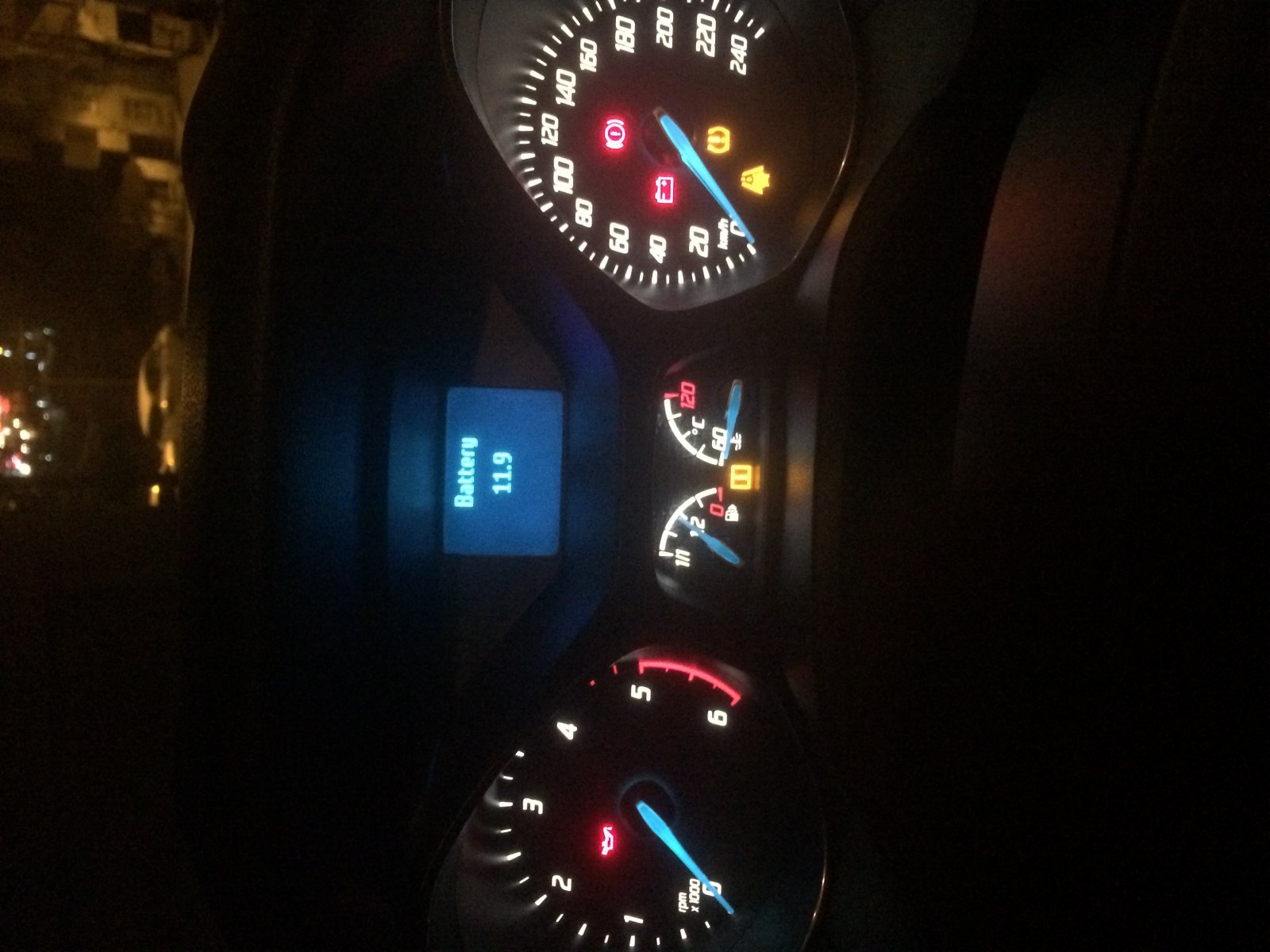

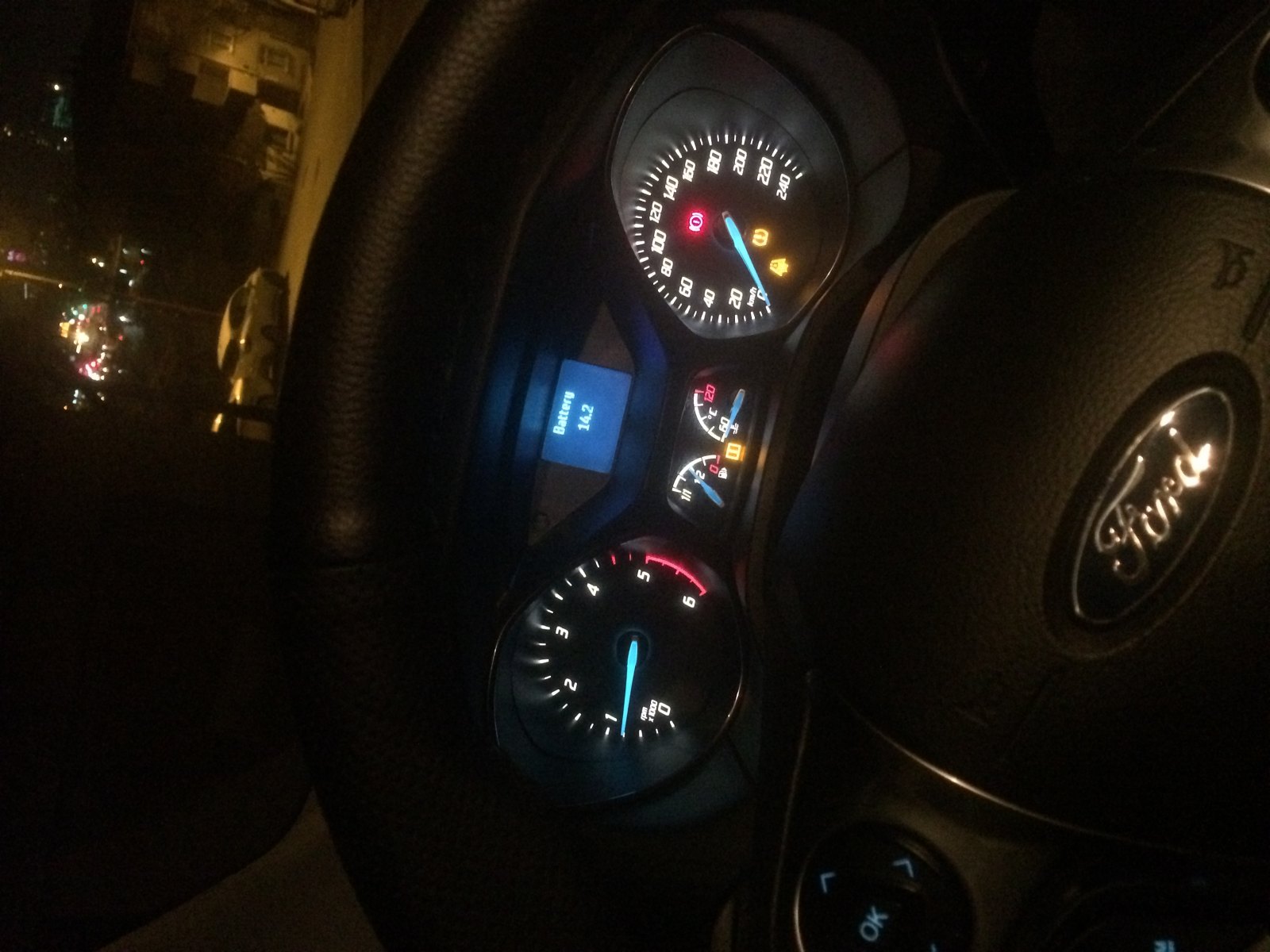

Aracı park edeli yaklaşık 3 saat oldu ve aracın akü durumları şu şekilde; ilk fotoğraf araç çalışmıyorken diğeri ise çalışıyorken. 20B0D53C-38FB-40B2-8841-8366EC5C5C80.thumb.jpeg.4cad6cbc3ba79c63edee7a61d805517f.jpeg255691F9-484A-441C-AB8A-F2CF9C8738D6.thumb.jpeg.19ca88be9e196658874db02bfd5aa2df.jpeg

akü seviyesi düşünce alternatör aküyü şarj ederken voltaj 14.2 ye kadar çıkar.. stop ettikten bir süre sonra verebileceği değere kadar düşer. sabah gidip çalıştırmadan önce bakayım benim araçta 11.9 dur.. akü iyi durumdayken  12.5/7 dir
şimdi baktım tekrar, 12V %25 şarja denk geliyormuş. çalışırken ki akünün değil, alternatörün voltajı.

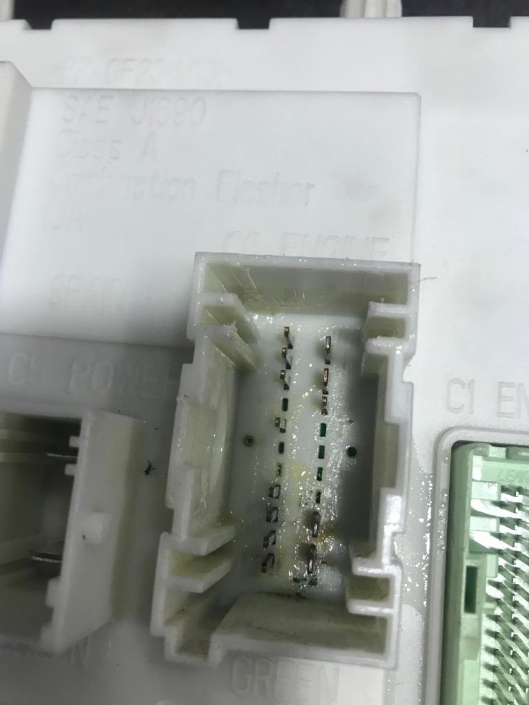

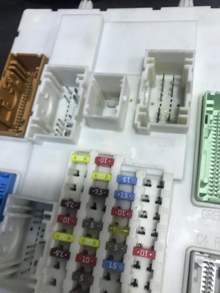

Çok şükür sorun kaynağı bulundu ? ön camdan su almış sigorta paneli ve soket ıslanmış buna bağlı olarak. Ön camı serviste söktürüp tekrar silikonlatmamız gerekiyormuş nadirende olsa focuslarda daha önceden karşılaşmış bu sorunla elektrikçi abimiz.7E8F33CC-4266-4A78-B743-DC54E97D07F0.jpeg.af7e89612349721dc52893ea0fdf114d.jpeg146C9706-680F-4A6C-A808-5F236D7B4701.jpeg.971a4c632515f2cab20954d213cb2797.jpeg
