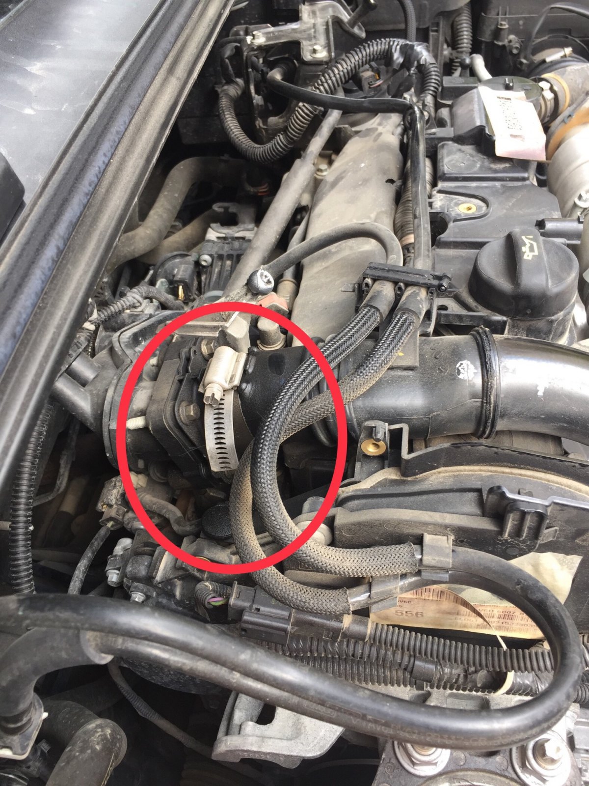

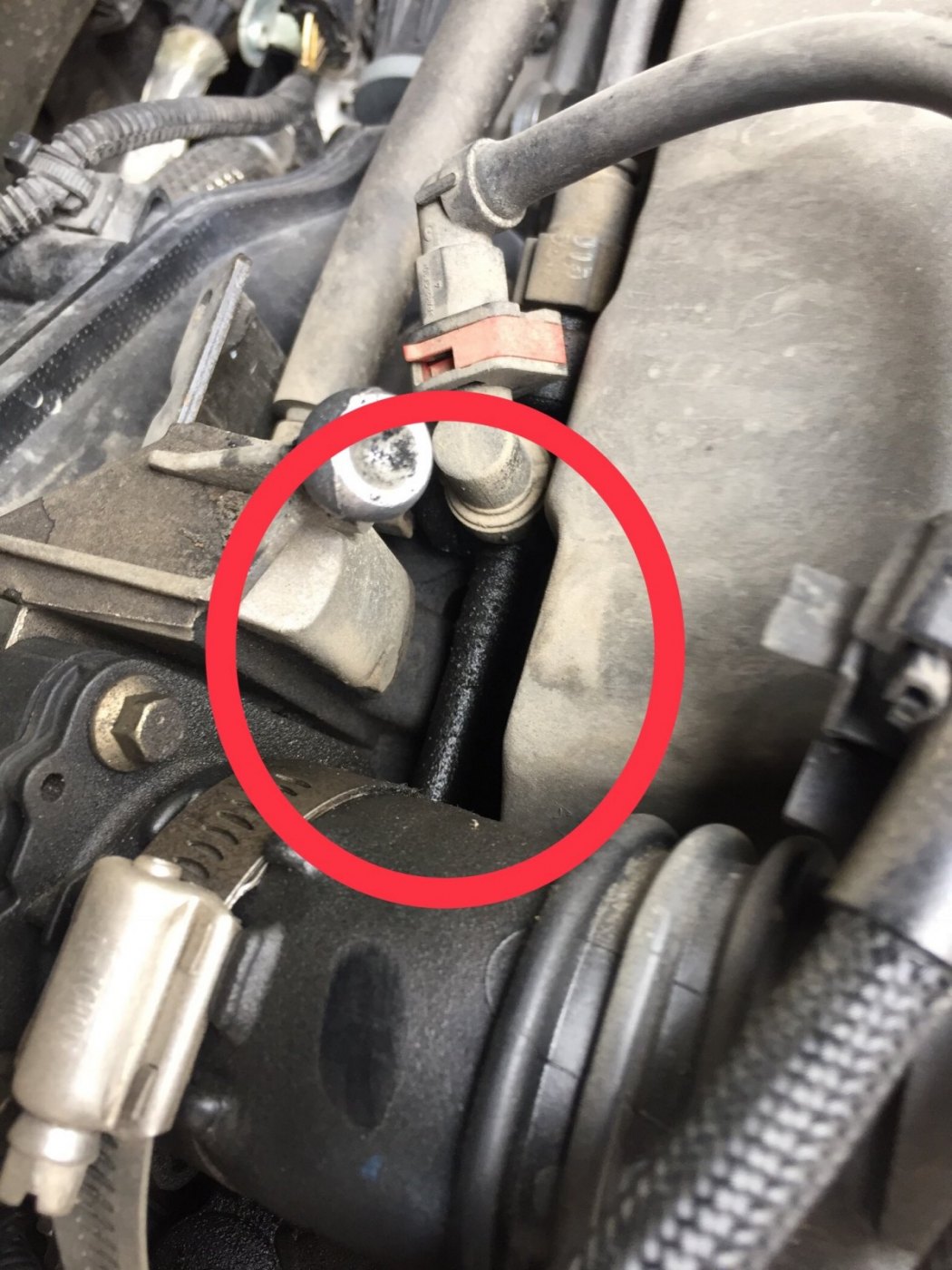

Merhabalar,
Bugün spontane motor incelemesi yaparken fotoğraflarda görülen yağlanmayı farkettim. Turbo geri dönüş borusunun bağlantı kelepçesi civarı bir hayli yağlı. Yine o cviarda alttan geçen bir boru galiba o da tamamen yağ kaplı. Fotoğraflardan bölgeyi ve parçaları anlayan varsa bana oralarda olabilecek yağlanmamın sebebini söyleyebilir mi? İlk fırsatta servise de uğrayıp baktıracağım.
Bir süredir motorun daha kaba sesli çalıştığını düşünüyordum ama psikolojik galiba diyordum. Bu yağlanma bir soruna işaret ediyorsa ses değişimi paikolojik değil sanırım ?
bu arada yakın zamanda servis harici yerde bakım yaptırdım ve 4 lt kutu yağın tamamı koyuldu. Fotoğraf almadım ama yağ çubuğunda sarı plastiğin tamamı yağ geliyor kontrol ettiğimde. Bu fazlalık sıkıntı olur mu?

Terleme yapabilir.. Malum havalar daha yeni yeni serinliyor.. Tamamen temizleyip bir süre sonra tekrar kontrol edin derim.
image.png.450c21d5e671d4e0581dc043a96d5025.pngişaretlediğin yer gaz kelebeğinden gelen borunun emme manifodu ile birleştiği yer tavsiyem  önce güzelce söktür balata spreyi ile yıkattır içini etrafını altını daha sonra vidalarını uygun tork değerlerinde sıktırıp takipte kalman bir süre aynı terleme veya yağlanma olacakmı bunun içinde illet bir tırnak var o oturmadan sıkmışlarsa kaçak yapıyor böyle ...
Bu işlemleride yetkili servis veya aracı tanıyan orayı daha önceden bir sökmüş usta yaparsa daha iyi olur gerçi ben olsam orayı sökmüşken gaz kelebeğinide söktürür içini bir temizletip kontrol ettirirdim ...

1-2 yıl önce garantiden motor üzerine uzanan boru (emme manifoldu galiba) değişmişti. O zaman serciste belki düzgün oturtmadılar bahsettiğin tırnağı.
terlemeden olacak yağlanmaya göre çok daha yoğun yağlanmış gibi görünüyor oralar. Somunlar, bağlantı noktası falan yıllardır yağ içinde kalan yağ kaçağı olan motorlar gibi görünüyor. Servise mutlaka uğrayacağım.
Terlemenin sebebi intercooler dan çıkan biraz yağlı basınçlı hava gaz kelebeğine ordanda emme manifolduna giriyor burda muhtemelen bir oturmayan yer veya gevşeklik var ordaki vidalarda ondan muhtemelen kuvvetle terleme yağ kaçağı sebebi ?

Ertesi gün yağlanma görünen bölgelerde elimin ulaştığı yerleri kuru peçete ile sildim. Fotoğraflarda görünen yağlı yerler aslında yağ tozu diyebileceğim bi kıvamdaymış. peçete üzerinde hiç ıslaklık oluşmadı. tamamen kömür tozu gibi bişeydi sildiğim.
Servise gitmeden bir süre takip etmeyi düşünüyorum. Temizlediğim yerlerin ne kadar sürede bu hale geldiğini anlamaya çalışacağım. Eğer kısa sürede aynı durum olursa servise gideceğim. 1-2 yılda tekrar aynı duruma gelirse hamle yapar mıyım bilmiyorum.
@Serkan Karakoca kelepçeyi sökmeden elle kontrol yaptığımda bağlantı noktaları pek kaçak yapacak durumda gibi gelmedi. vidalama, kelepçeleme olarak da yerine oturmamış tırnak var gibi bir izlenim edinmedim. kelepçeyi sökmeden, boruyu ayırmadan anlayamayacağım bir durum mu acaba yerine oturmayan tırnak ihtimali? ya da kelepçe fazla sıkıldığı için nasıl kaçak olmasına sebep olabilir? (eğer fazla sıkmışlarsa nasıl anlayabilirim?)
