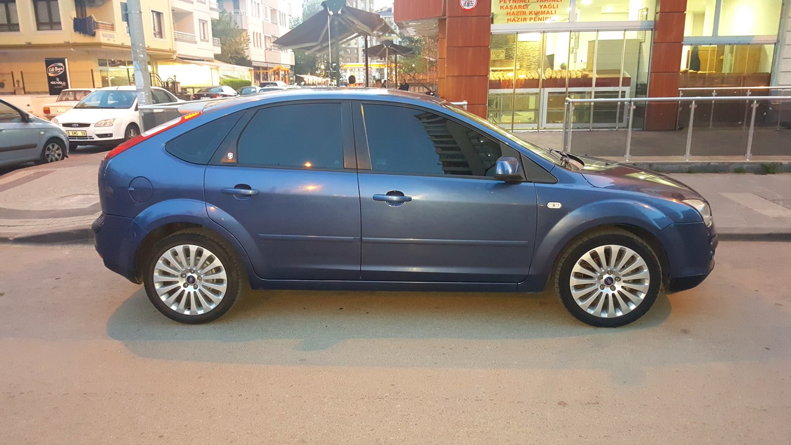

Dostlar Selamın Aleyküm. Hali hazırda 17 jantın üzerinde 225 45 17 bridgestone turanza lastiklerim var ve araçla 90 km hızla viraja giremiyorum araç direk savuruyor takla atacak diye korkuyorum. Ani frenlemede araç yolda geziniyor. Jant-lastiği taktırdığım andan itibaren başladı bu sorunlar. Araç eskisinden de yüksek duruyor.Lastiklerin dişleri iyi durumda, aracın ön düzeni komple yaptırdım diske kadar değişti, Kayseri oto sanayiinde gitmediğim süspansiyoncu ön düzenci kalmadı. Kimisi diyor helazonu keselim, kimisi lastikleri değiş, kimisi spor yay takalım.. ne yapacağımı bilmiyorum ve bun durum beni çileden çıkarmaya başladı. Lütfen bilgisi veya tecrübesi olan bana yardım etsin......?

Lastikler ic-dis olarak ters takilmis olabilir mi? Baska lastikle denedin mi? Jantlari lastikler yokken balans makinasinda olcturdun mu? Der, olay yerini terkederim.
--1 dakika sonra eklendi--
Şimdi, Ozan Kar yazdı:
ölçü doğru, orijinal ölçüsü olan 205 55 16ya göre 2mm çap farkı var. buda aracın 1mm yükselmesi, lastikle çamurluk arasındaki mesafeninde 1mm azalması demek. Ancak fotoğrafta öyle görünmüyor, yazdığınız gibi hem araç yüksek duruyor hem de lastikle çamurluk arasındaki measafe fazla görünüyor.
Uuuv fazla yukselmis hakikaten, neyini yanlis taktilar acaba.

Savrulma ve takla hissi farklı şeyler benim için, ilki lastiklerin tutunma sorunundan, ikincisi aracın fazla yüksek olmasından ve fazla yatmasından kaynaklanacaktır.
Gerçekten çekim açısından mıdır bilemedim ama araç aşırı yüksek görünüyor. Sanki helezonlara takoz konulup yükseltilmiş gibi.
Lastikler ne kadar kulllanılmış ve kaç yaşında?
Ben de aynı lastik/jant ebadını kullanıyorum ve ne görsel ne de işlevsel olarak bir sıkıntım yok.
Farklı lastikle deneme şansı olsa çok iyi olur.

Herkes yazmış tabi ama bu işte ciddi bir terslik var. İlk bakışta bariz yüksek olduğu ortada...

225 45 17 uygun bir ölçü hatta yükseklik açısından daha iyi. Öncelikle aracın neden bu kadar yükseldiğini çözün. Fotoğraf aldatmıyorsa tabi.

Şimdi, Gürkan Çakıroğlu yazdı:
Suat 'ın arabada yay yok , orjinal.
Önce yüksekliğin sebebini bulmak lazım sonrası 3.5 yay tabiki olabilir.
Abi endişem şu ki lastikleri değiştiririm aynı sorun ya devam ederse ? Yay takılıncada aynı sorun devam ederse?

Araba ikinci el ise önce siz yayları doğru takmışlar/doğru parça mı vs onu kontrol ettirin. Lastik üretimi 2017 lazım diyorsunuz eğer çöp değilse gerçekten zaten buna gerek yok.

Az önce oto sanayii de motorcu ustama gittim. Aracı sürdü test etti ön vr arka salıncaklar ın değişmesi lazım patlamış dedi. Aracı kaldırıp baktık ve dediğim gibi ön ve arkalar bitmiş dedi. Spor yayla lastikle alakası yok dedi. Tablalar bittiği için lastikler içten yemeye başlamış. Bi kaç günden yaptırmaya götürecem. Umarım düzelir.
