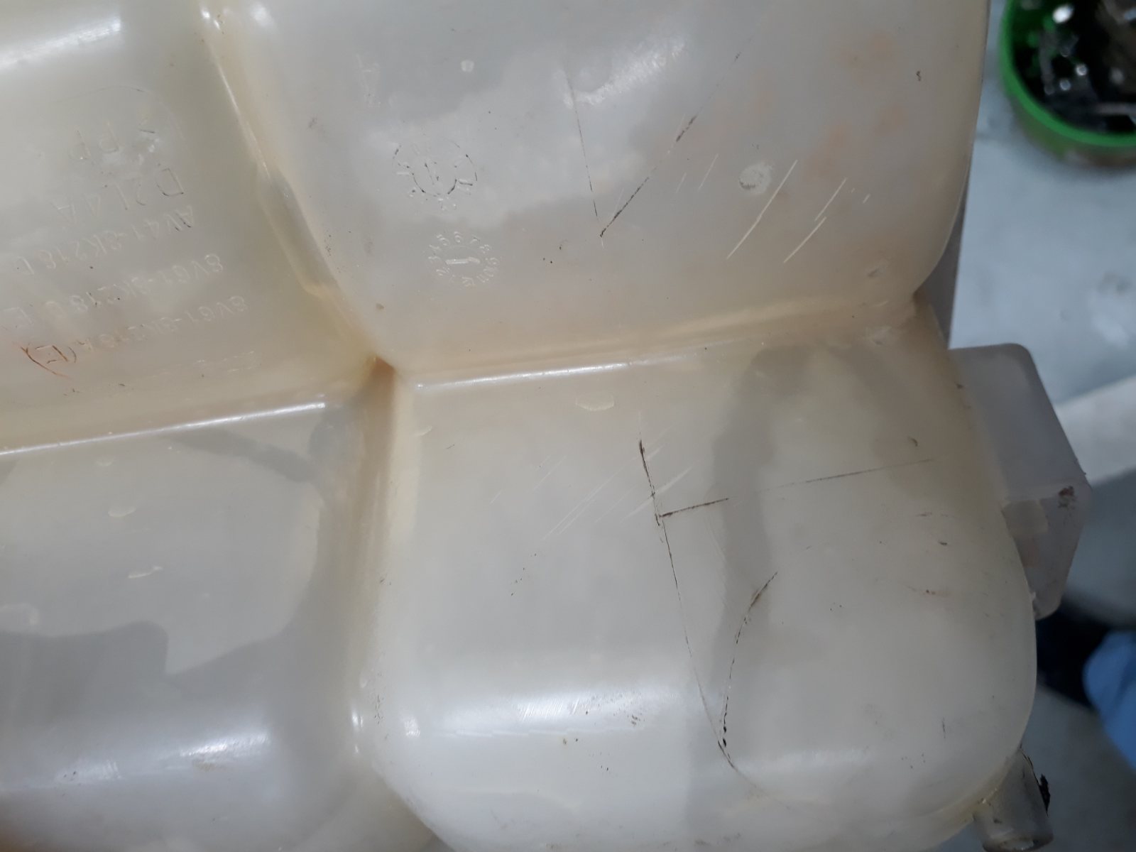

     Bayram sonrası Salı günü işbaşı yapılınca aracımı içeri almışlar. Akşamüstü servise gittim ve olduysa aracı almaya geldiğimi söyledim. Usta motorun yandığını ve aracın çalışmadığını söyledi. Yaklaşık 35 bin lira gibi bir maliyetinin olacağını belirtti ama indirimlerle yaklaşık 18 bine hallolacağını söyledi. 10 saniye hararet ile motorun yanmasını benim aklım almıyor açıkçası. Ustanın açıklamasına göre su kabında hiç su kalmamış. (Daha sonra ben de gördüm kapta kılcal bir sürü çatlak vardı. Servis müdürüne bir bakım bir de kontrole gelmeme rağmen ve böyle bir sorunla karşılaşma ihtimali olmasına rağmen neden kaçakların kontrol edilmediğini sorduğumda tüketicinin şikâyeti olmadan böyle bir kontrol yapılmadığını belirtti. İyi de su kabının üst, yani görünen kısmında her hangi bir hasar görünmüyor, kabın altta kalan yani benim kullanıcı olarak göremeyeceğim kısımda kalıyor.) Başvuru devir daim pompası üzerinden yapıldı ve Nisan’daki bakımda garanti kapsamındaki pompayı diğer servisin değiştirmemesi sebep gösterilerek servis hatası nedeniyle böyle bir sorunla karşılaştığımız üzerinden iyi niyete başvuruldu.

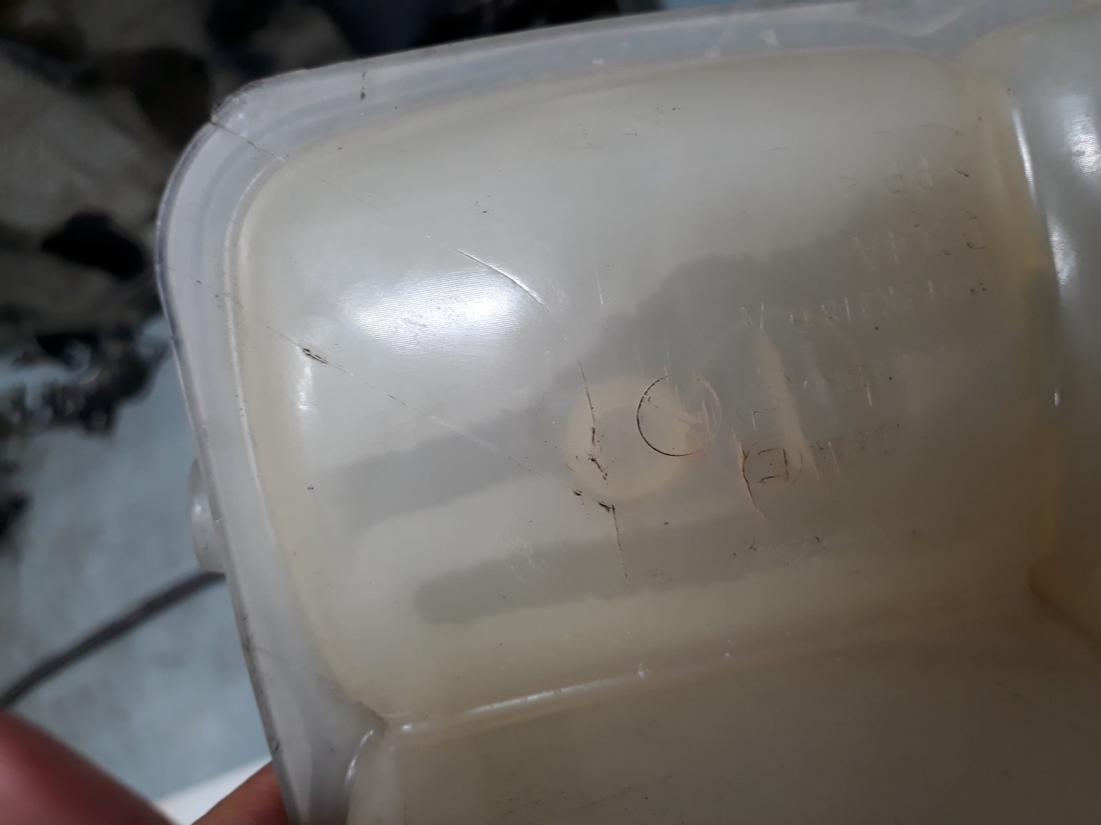

özellikle bidonun altta kalan kısmını kontrol edin abi ...

--3 dakika sonra eklendi--
Bu fotoğraflar deponun altta kalan yani göremeyeceğiniz kısımda ve kılcal çatlaklar var, o yüzden kontrol ettirin. Pompayı çekemediğim için foto atamıyorum.
