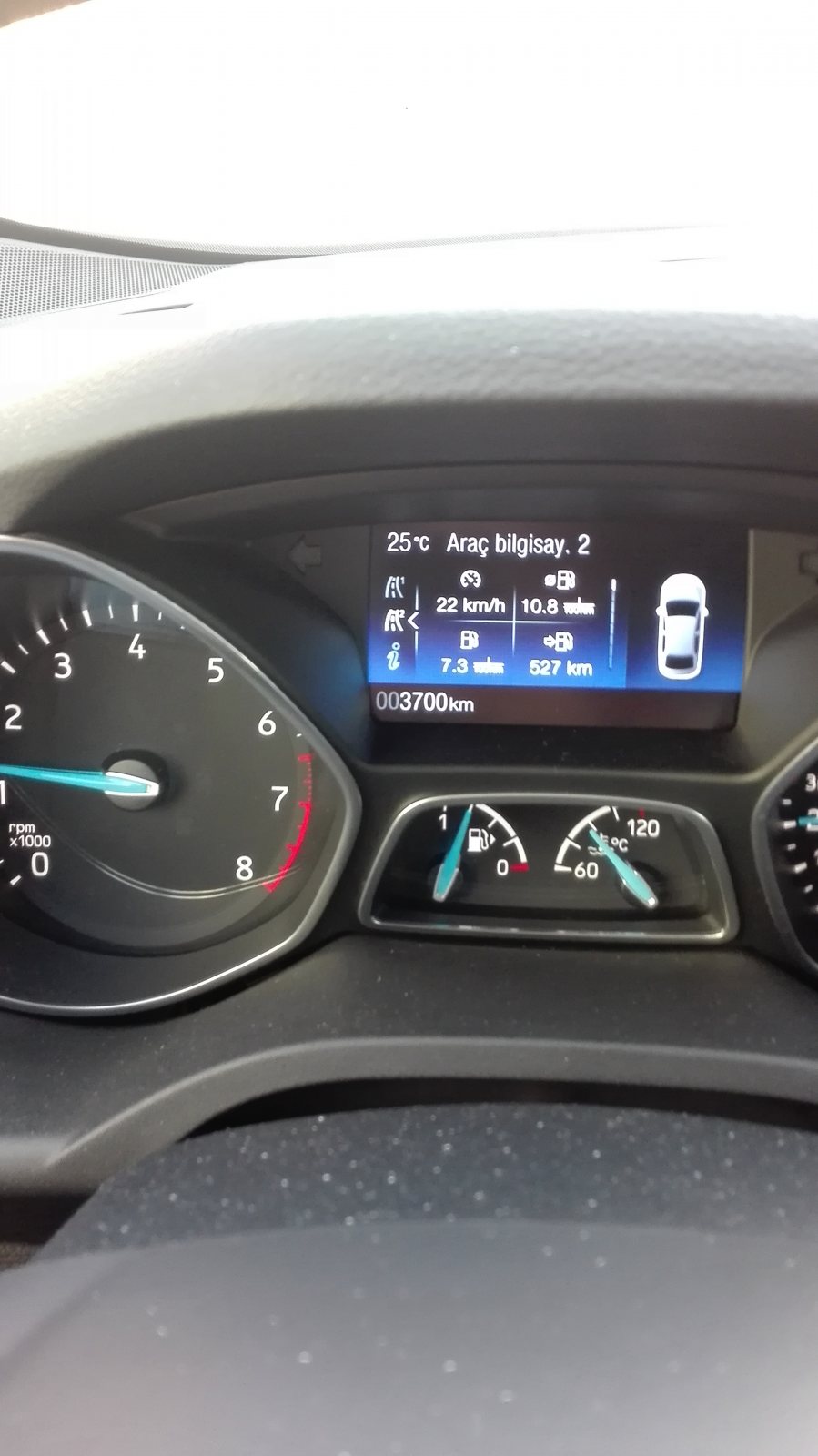

    Eveetttt --0 dakika sonra eklendi-- Bende var sırrı ?
  • Ama çok yavaşsın 22 km/h... nedirki?? --4 dakika sonra eklendi-- İşinize yarar kodları vereyim. İstediğiniz şekilde 4 lü ekranı değiştirebilirsiniz. Ama yapmak isteyen diğer arkadaşlar için en öneml

Ağalar bu 4'lü yol bilgisayarına Anlık Hızı eklemenin yolu nedir?
Bir saat önce, Alper Sakallı yazdı:
Elm konusunda açıklamalar mevcut.
