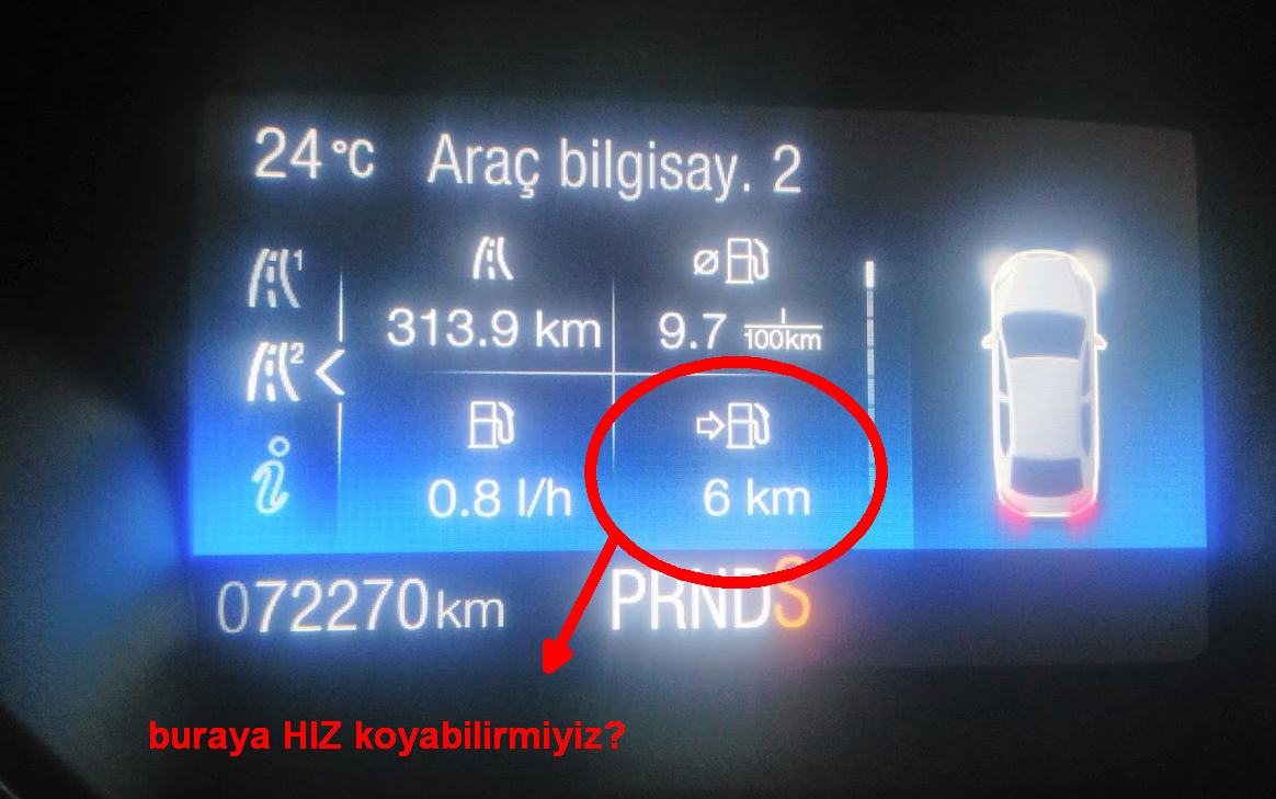

Peki murat abi şimdi aklıma şöyle bişi geldi
4lü ekranda kalan mesafe yerine anlık hızı koyabilirmiyiz?
Şimdi, Olcay Sert yazdı:
Forumda bir kaç kişi yaptı ELM ile. Forumda konusu var ama bulmak gerek ..
Benim hayalim aşağıdaki gibiydi ama focccus çalışmıyor işte :)

2 dakika önce, Olcay Sert yazdı:
Eveetttt
--0 dakika sonra eklendi--
Bende var sırrı ?

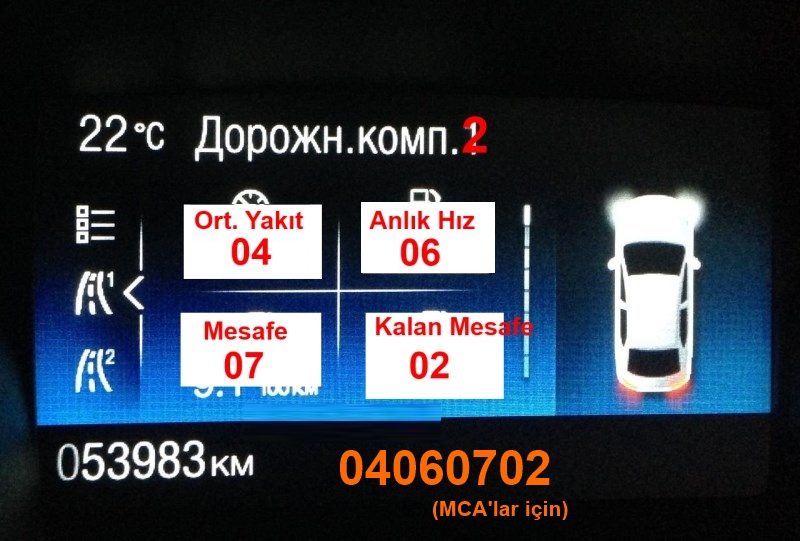

Sende sırrı var bende ise yapılmışı :) foto atam mı? :) müendis beğğğğ sağolsun Murat abi yardım etti :)
Ama çok yavaşsın 22 km/h... nedirki??
--4 dakika sonra eklendi--
İşinize yarar kodları vereyim. İstediğiniz şekilde 4 lü ekranı değiştirebilirsiniz. Ama yapmak isteyen diğer arkadaşlar için en önemli şey 2 yol bilgisayarı olan göstergelerde YB2 yi değiştirebilirsiniz. Önemli nokta bu.
