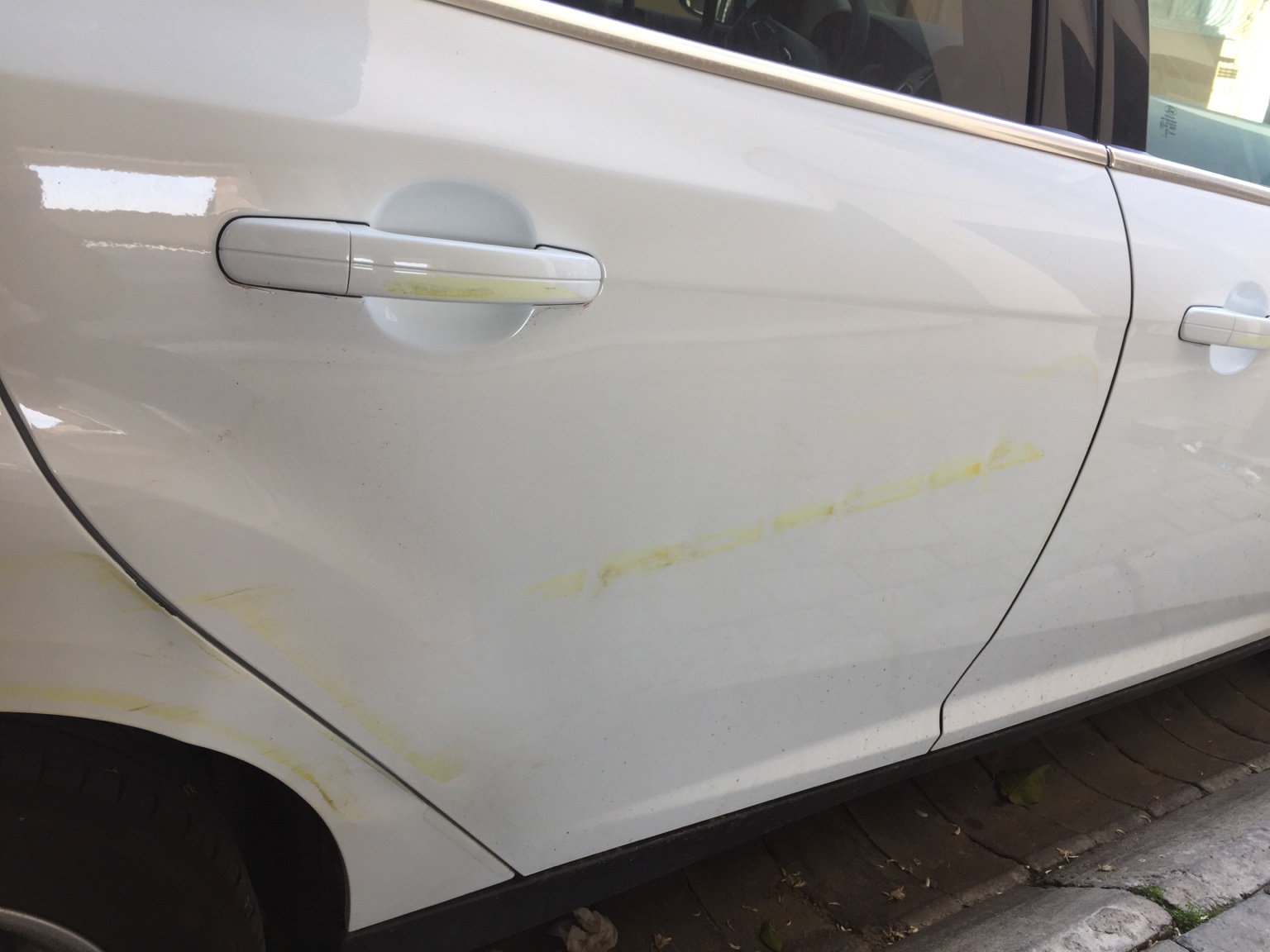

Bugun araca bulundugu yerde buyuk ihtimalle ya bir taksi ya da bir otobus sürtmüş ve cesitli göçükler oluşmuş. Çarpanı bulamadım malesef görende olmamış onarım için auto king'de 900₺ istediler servise goturmeye zamanim olmadi
kasko var ama bozdurmak istemedim. Ancak bozdurursam 400-500₺ daha fazla odemek zorunda kalirim gibi geliyor seneye. Kapı tamamen boyanacak gocuk duzeltme yapilip sag teker uzerindeki yer boyanacak dediler sizce bu onarima bu maliyet normal mi ? Goruslerinizi merak ediyorum.

sarı renkleri pasta cila alır , göçükleride boyasız göçük düzeltme işi yapanlar var onlar halleder .Çok az bi yerde boya kalkmış gibi duruyor orayada ufak bi rütuş yaparsınız.
Fotoğraflardan göründüğü kadarıyla +1
Moral bozacak birşey yok, toparlanır.

Dalgalanma veya esneme varsa boyasız göçük giderme olmaz. Olsa da çok belli olur ama ben de olsam boyatmam. Çok büyük bir sıkıntı yok umarım düzelir :)

Olur, hemde bal gibi olur kaymak gibi olur hemşo. Ankarada çok acaip işler yapan elemanlar biliyorum. Göçük düzeltme diyip sadece çektirme yöntemiyle çalışan yerler tabi yapamaz.

Serviste buna garanti vermiyorlar da onun için demiştim hemşo. Dalgalanma varsa bırakır kendini diyorlar. Bilmiyorum belki de tamamen duygusal [emoji15][emoji15][emoji106]

Servis alip degistirmekten baska birsey yapmiyor. Yolun ankaraya dusecek olursa duzelttirelim.
Arkadaşlarda yazmış pasta işini görecektir. Kaportada fazla bi göçük görünmüyor sarı renkler gittikden çok sorun olacağını sanmıyorum. bence hiç boya işine girme derim. Çamurluk ve kapı birleşim noktasındaki boya kalkmasınıda rutuşlaman yeterli olacaktır..
Geçmiş olsun öncelikle, Güzelce silin ama sizde güzelce silerken çizmeyin. pasta cila denemeden önce gazete kağıdının beyaz kısmıyla silin. sonra pasta cila yapın çoğu yer kurtaracaktır. çamurluk boyanır gibi duruyor. Geçmiş olsun tekrar. Allah beterinden saklasın

Ne gerek var bunlara, kil alinir yapilir, ki bu tip isler daha once bulasmamis insan icin iyi sonuclar vermeyebilir. Pasta cila candir, gerisi gereksiz heyecandir :)

denemeden heyecan yapılmaz. yazısız kısmı ile yaparsa araba beyaz olduğundan üzerine leke vs bırakmaz.
