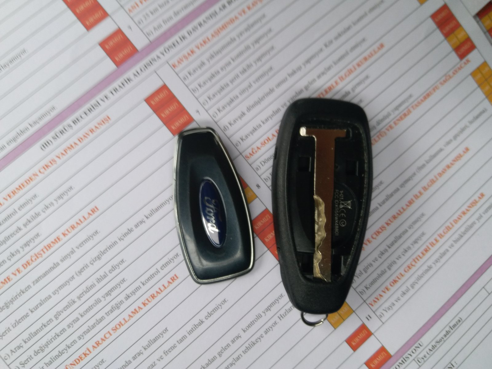

bu yolu söyledim Hakan Bey aracı kumanda yerine kumandanin içinde anahtar var onla manuel kapı kolundaki kilitten kilitleyeceksiniz...TR'nin her yerini aynı sıcaklıkta sanıyor.
Fotodaki kilitle
Yakup Çağatay tarafından düzenlendi

dediğim yöntem oluyor ben de bazen aracı çalışır vaziyette bırakıp 3-5 dk gidiyorum bu şekilde kilitliyorum kapıları ,Sizin araçta anahtarsiz çalıstirmali imiş dedigim gibi manuel aracı açıp kilitleyin.Anahtarsiz çalıştırma olmayanlarda yedek anahtar ile dediğim olayı yapsınlar
anahtar yöntemini kullanacağım bende. teşekkürler ilginiz için.. hava şuan iyi -8, -10 arasında gidiyor. benim aracımın donduğu günün hava durumu resmi de şu : 6ryZ37.jpg
