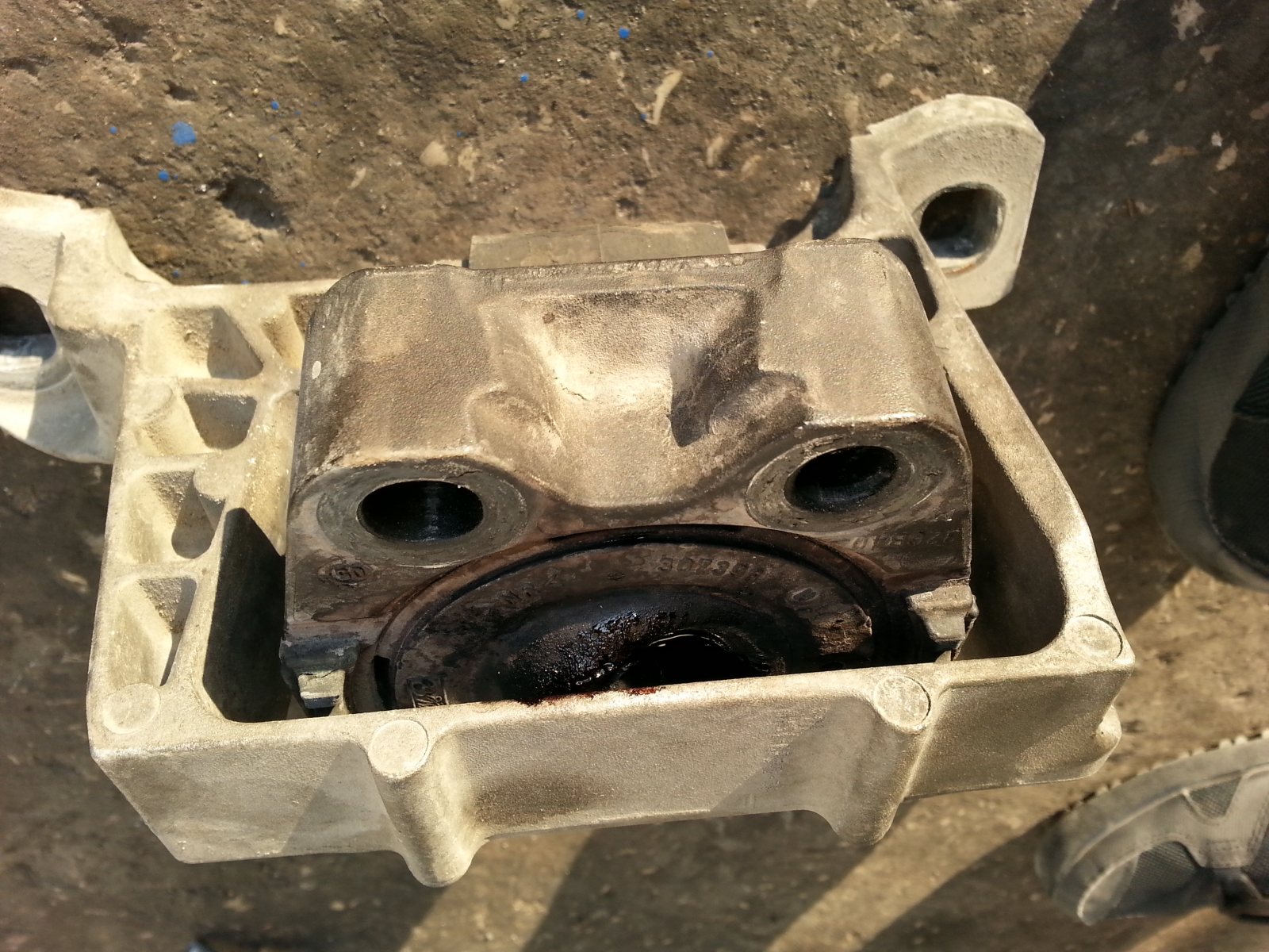

Özer Bey dediğiniz durumu daha yakından inceleyeceğim. Ancak bu konuda acaba yanılıyor olabilir misiniz ? Zira yedek su kabım aracı aldım günden beri MAX seviyesinde sabit. Motor takozunun üzerindeki sıvıya elimi sürdüğümde siyah renkte ve ince bir yağ kıvamında olduğunu gördüm. Ayrıca yağ motor takozunun sanki üstü kapalı olan iç kısımdan geliyor gibi geldi. İlgiliz ve cvplarınız için teşekkür ederim. Ancak bana hemen sandık motor aldıracak kadar ciddi bir problemde göremedim açıkçası. Zira bir önceki aracımda termostat su kaçırmış ve yedek su deposundaki su min seviyesine kadar inmesine rağmen aracı durumu fark edinceye kadar bir süre kullandım. Bu durum bir sorun oluşturmamıştı.
Baktirmanizda fayda var aynı sorunu yaşamış biri olarak . Belli bir zaman sonra kapta çatlaklar oluşabiliyor. Motor takozu yağlı bir sistem değil diye biliyorum . (Bkz Resim) . Araca sıvı bulasacak en olası yer orası bu nedenle kontrol ettirmeniz faydaniza. 22385fe96da26e398ef9ce9b52108870.jpg

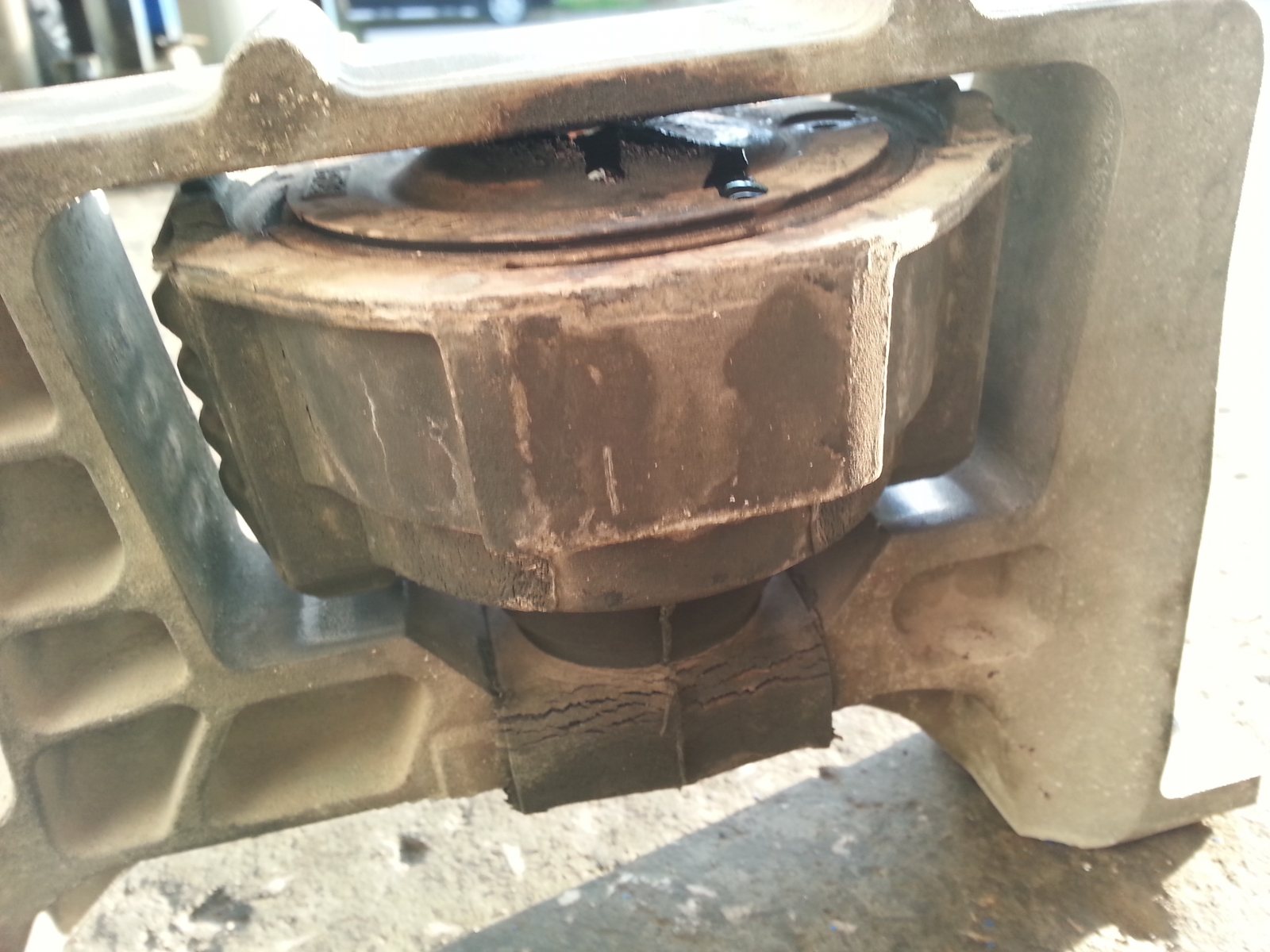

Özer Bey bir önceki aracımda 150.000 km lerde bu takozu yenilemiştim. Bu takoz yağlı bir sistem ona eminim. Değişimini yaptığım takozun fotoğraflarını ekliyorum. Beni şaşırtan bu takozun bu kadar erken su koyvermesi. Zira önceki aracımda 150.000 li km lerde bu değişimi yaptım.

  4. Motor takozu erken bozulabilir, ben benzinli motorda 45.000 km'de değiştirdim, ancak kısa sürede yine sarsıntılı çalışmaya başladı. Ancak yağ konusunda yanılıyorsunuz, çünkü bu sert ve dayanıklı kauçuk bir parça. Yağ içinden değil, eğer varsa çevreden bir yerlerden sızar. Rahatsız edici bir sarsıntı yoksa değiştirmeye gerek yok.
  5. Su kabına gelince, ben dahil forumda kısa sürede çatlak kap nedeniyle sorun yaşayanlar oldu. Büyük olasılıkla sizin fotoğraflarınızda güneş su kabı üzerinden geldiği için antifrizli suyun renkli gölgesi takozun üzerine düşmüş ve Özer arkadaşım soğutma suyu bulaşmış olarak algılıyor. Yine de hafife almayın ve su kabını da uygun bir zamanda kontrol ettirin.

Abi aklında bulunsun, şanzıman takozu kuru, motor takozu yağlı sistem, deformasyondan kaynaklı içinden yağ sızabiliyor. Tecrübeyle sabit :)
Arkadaşlar dün gerekli kontrolleri yaptım/yaptırdım. Yedek su kabı sağlam ancak motor takozu içerisinden köpüklü köpüklü yağ atıyor. Yani takoz patlak mümkün olursa bugün veya hafta sonu takozu yetkili servis dışında değiştireceğim.
Benim servisteki usta doğru demiş o zaman. Takozda yağ görünüyorsa patlaktır. Geçmiş olsun.
Benimki kafa sallamaktan değiştiğinde kupkuru idi.
Bu nedenle yağlı bir sistem olmadığını düşünmüştüm, yanılmışım.
