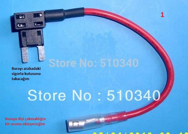

Herkese selam. Önce ne yapmak istediğimi yazayım. Araçta görünmeyecek şekilde bir yerden (torpido,far anahtar altındaki boşluktan....) dişi çakmaklıkla güc alıp bir nevi piriz oluşturacağım. Amacım sigorta kutusundan direk güç çekmek nedeni ise normal çakmaklıktan çekersem araç çalıştırmada güç kesintisi oluyor bunun olmaması için böyle bir yol düşündüm. Şimdi resimdeki ürünlerden hangisi ya da hangileri işime yarar ya da tavsiye edebileceğiniz başka bir yol varmı? Ayrıca bu resimdeki iki sigorta arasında ne fark var?

Senin çakmaklığınetrafı metal dimi? Bana plastik gerek hani bi sakatlık çıkmasın kısa devre falan.. Asıl önemli olan düşünceme göre  1.resim çünkü ek yapmadan kablo kesmeden direk sigortadan alırım diye düşünüyom ordanda dişi çakmaklığa ilave yapaım..

İlk resimdeki yuvayı söktüğünüz sigorta yerine takıyorsunuz, yeni iki yuvanında, anladığım kadarıyla, biri söktüğünüz sigorta diğeri yeni çekeceğiniz hat için.

Murat hocam bende onun için direk sigortadan alayım diyorum. Bana göre daha güvenli ve kolay geliyor. Diğer türlü orayı kes burayı biç ilave yap. Ya bişi olsa sigorta atsa ara bul bidaha arızayı ama diğer türlü tak değiştir bilirsin ne olabileceğini. Onun için ilk resimdeki aparat kesin lazım diye düşünüyorum. Sonuçta sigortadan çekiyoruz. Bu arada o aparatında 2 çeşidi varmış MİNİ ve SMALL diye.
