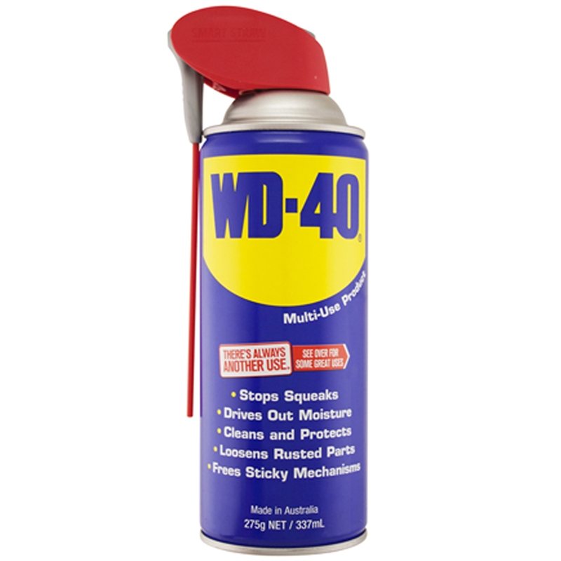

Yakup un bahsettiği wd40 ı, sadece burcalara sıkın ses gidiyor mu bakın, ses gitmiyorsa Kaan abi nin çözümüne bakın..
benim önlerde değişti salıncaklar buna benzer ses yüzünden ve kesildi.. burcu yağlayınca ses gidiyor ama 10 gün sonra yine başlıyordu..
çözüm= masraf..  sanayide burçlar uğraşılarak değişir ama o parça aslında kola kaynaklı ve normali komple değişmesi.. önlerin tanesi serviste 450, dışarda 250, yan sanayi 150 tl idi
Arkadaşlar ilginiz için önce çok teşekkür ederim.Yakup kardeşimizin tefsiye ettiği WD40 pas sökücü ve yağlıyıcı tüplerden gecen hafta ikitane bitirdim.:-) :-)
,ayrıca Kaan abinin dediği gibi yay sesi değil bu.Yay sesi gacır gucur yapar,benim kisi ise lastik-metal sürtmesi veya vuruntu yapması gibi.
