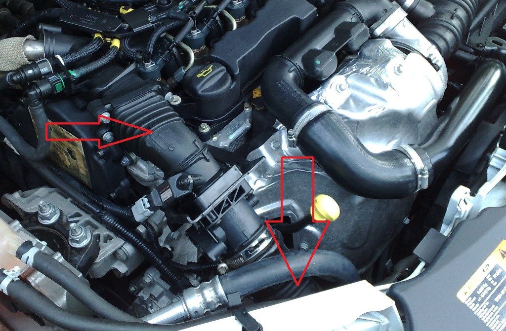

Benimde gaza bastıkça üfleme iyice artırıyordı ve o parça bildiğin çatlağı bariz belli oluyordu. Sizin o parça sağlam görünüyor alt tarafında çatlak yoksa tabi. Yağ birikintilerine gelince enjektörden kaynaklanıyor. Oring ve pulları değişecek basit ve maliyetsiz birşey üfleme sesinin orayla alakası yok. Bu arada dediğim parça sert plastik olduğu için el yordamıyla altında çatlak olup olmadığı anlaşılmaz.alt tarafında oyuntunun içinde çatlak olma ihtimali yüksek o parça sökülmeden anlaşılmaz. Sökün o parçayı öyle bakın.
Focus 2 Tdci Turbo
ok o parçanın heryerine iyice bakın. inş. o parçadır problem çıkaran 100 liraya halledersiniz

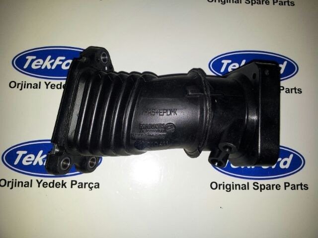

emin misiniz kaloriferden geldiğine. aynı üfleme sesi benim aracımda da geliyordu. önce kaloriferden gelen üfleme sesi sandım. meğerse aracı çok zorlamaktan turbo hava emiş plastiği çatlamış oradan çıkan basınçlı hava ön kaputa alttan çarpıyormuş. bende farkedemedim. daha sonra çatlağı bulduk kaynak yaptırdık dikiş tutmadı değiştirdik bizde. parçanın fotoğrafını aşağıya yüklüyorum. bu parçaya kesin baktır yüzde 80 problem bu parçada.
