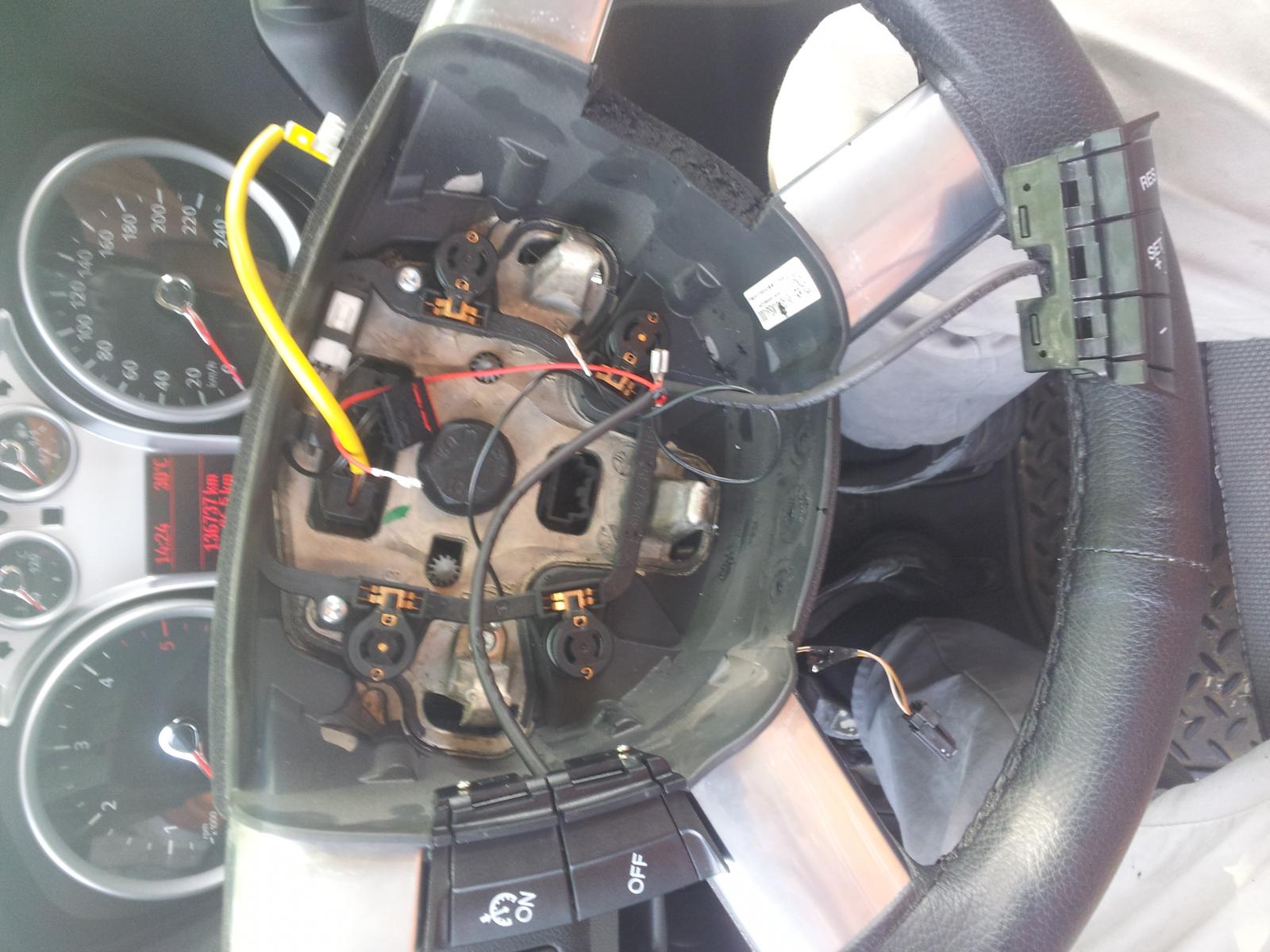

  3. 2010 Trend X aracıma CC 'yi kendim monte etmiştim daha sonra bir arkadaşımın 2010 Trend aracına olurmu diye pedallardaki soketleri kontrol edip hemen sipariş ettik çinden geldi ve montajı yaptık. Tesisatın hazır, araçta yazılımı kurulu olan, montajı bu kadar az maliyetli bir özelliği ford neden standart yapmaz anlaşılır gibi değil. Yetkili servislerin olmaz demeside ayrı bi soru

  5. 30 dolara aldığım hız sabitleyici düğmelerini monte ettim. Mükemmel çalışıyor. Hafta sonu 700 km yol yaptım. Bu kadar az maliyetli olan bir özelliğin bu araçlarda standart olmamasına şaşıyorum. Bilgi paylaşımlarınız için herkese teşekkür ederim.
  6. sahibindende tuşları satan ali bey isimli arkadaşla telefonla konuştum elinde kalmadığını sipariş vermesi gerektiğini 1 ay sonra geleceğini söyledi. Bende aliexpresten bu tuşları ve birde kumandalı yedek anahtar siparişi verdim bi aksilik olmazsa yarın elimde olacaklar. kısmetse hafta sonu montajı yapacağım. Paylaştığınız bilgilere göre tesisatı kontrol ettim tesisat var. programlamayıda yapabilirsem benimde hız sabitleyicim olacak. Paylaşımlarınız için teşekkür ederim

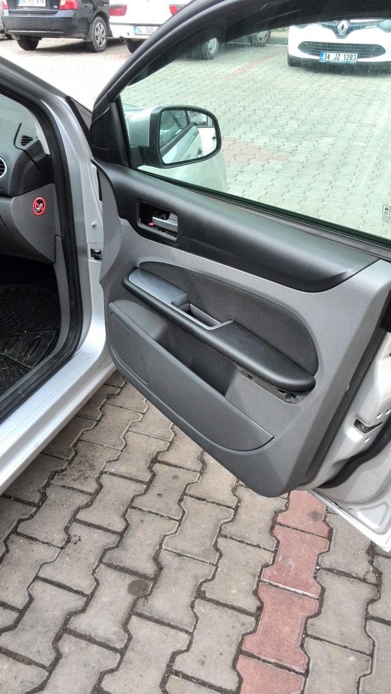

  8. Focusumun şoför kapısını izolasyon yapmaya vakit kalmamıştı Şoför kapısı ve davlumbaz içlerinide yaptıktan sonra koltuklarıda sökmeyi düşünüyorum Bagaj kısmını izole ederken göreceksiniz ne kadar basit bi işlem olduğunu bence gözünüzde büyütmeyin

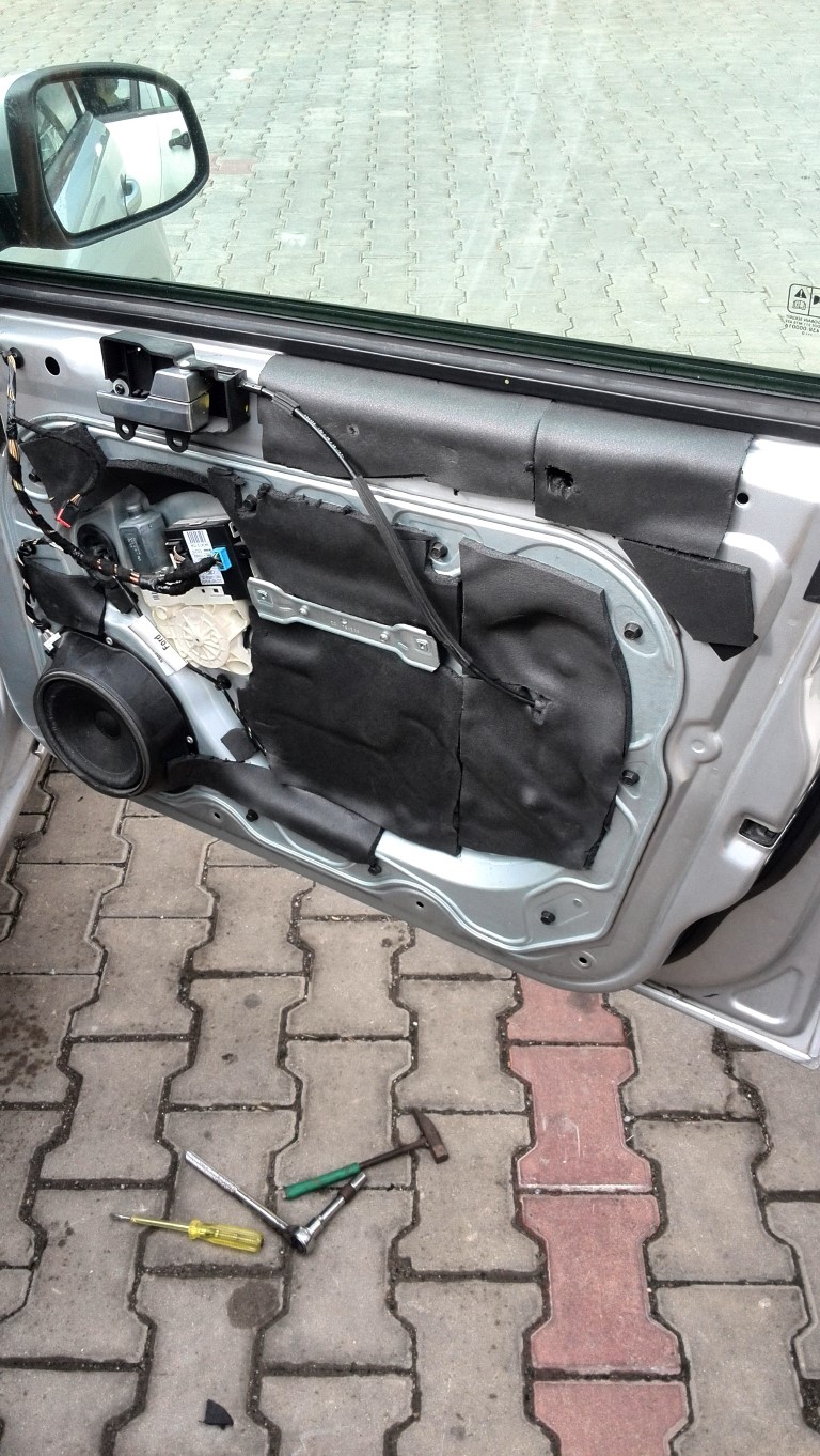

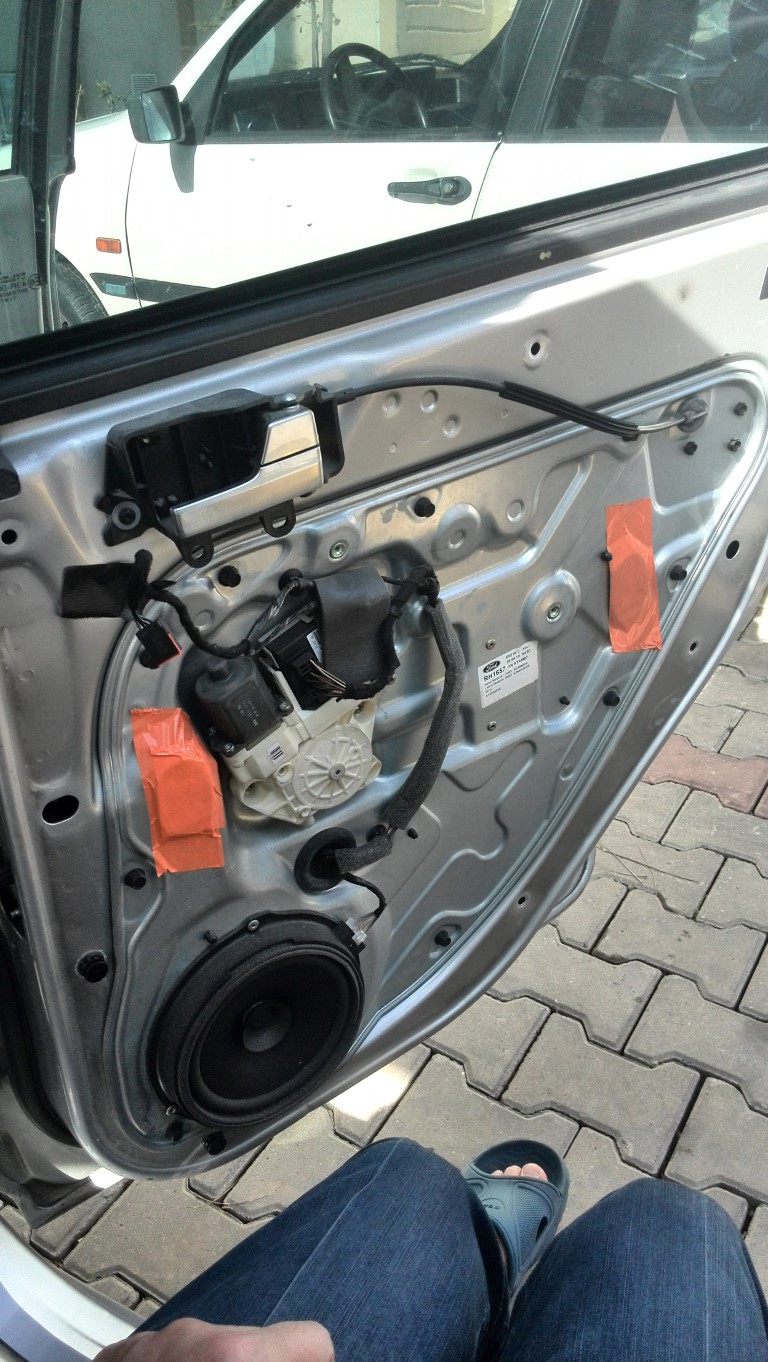

  9. Kendiniz yapacaksanız izolasyon işi gerçekten cesaret istiyor söküm işlemleri sırasında plastik tırnaklar kırılabilir yerine montaj yaparken özellikle kapı iç döşemelerini tam olarak oturtamayabilirsiniz. Hiç telaşlanmayın clio ve lancer araçlarımıda söktmüştüm ama focusun bu kadar kolay sökülüp montaj yapılacağını düşünmemiştim hafta sonu vakit geçirmek ve düşük maliyetine karşı sonucundan memnun olabileceğiniz bi uğraş herkese tavsiye ederim

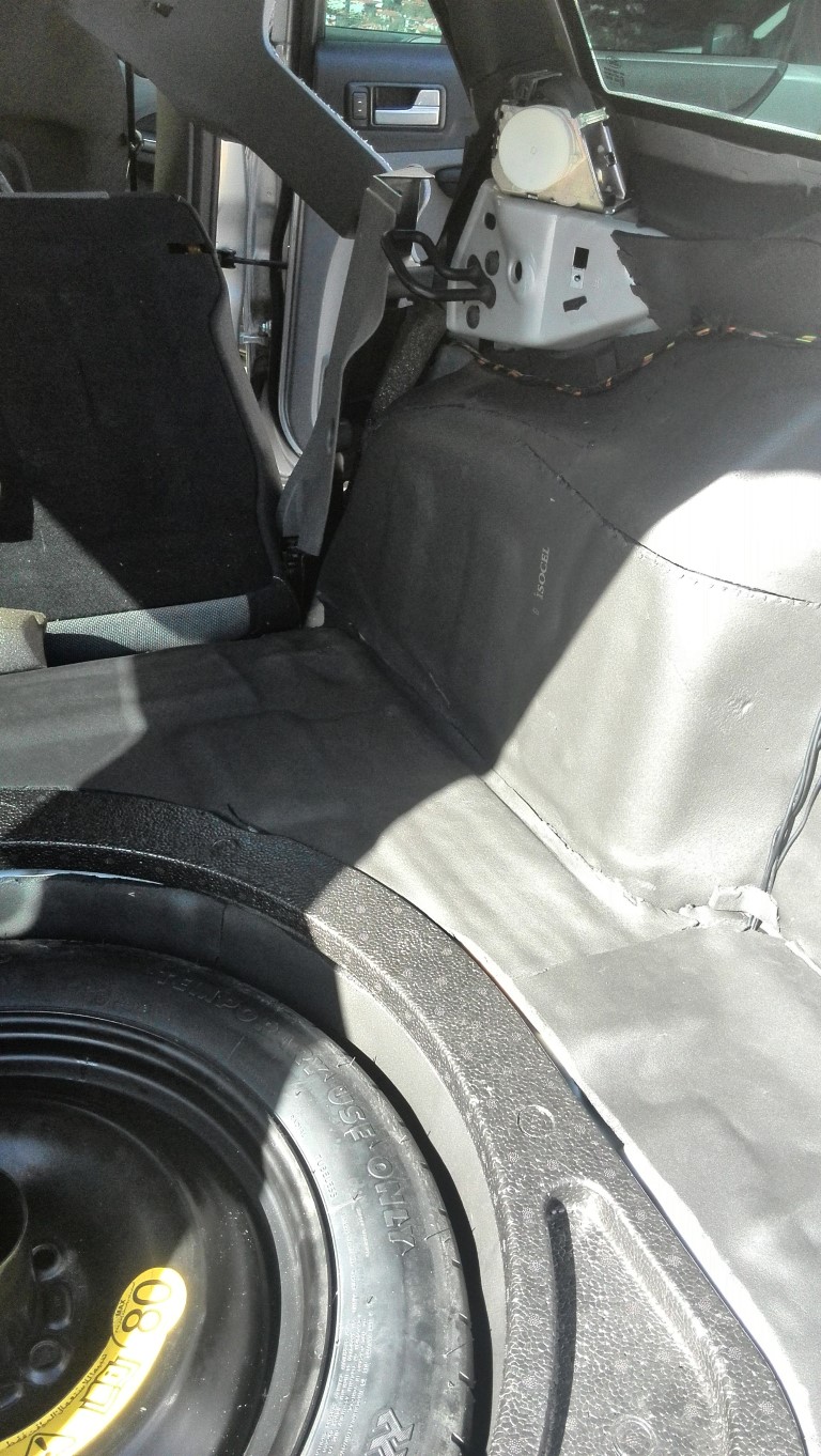

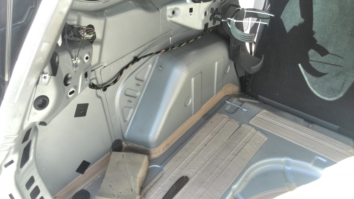

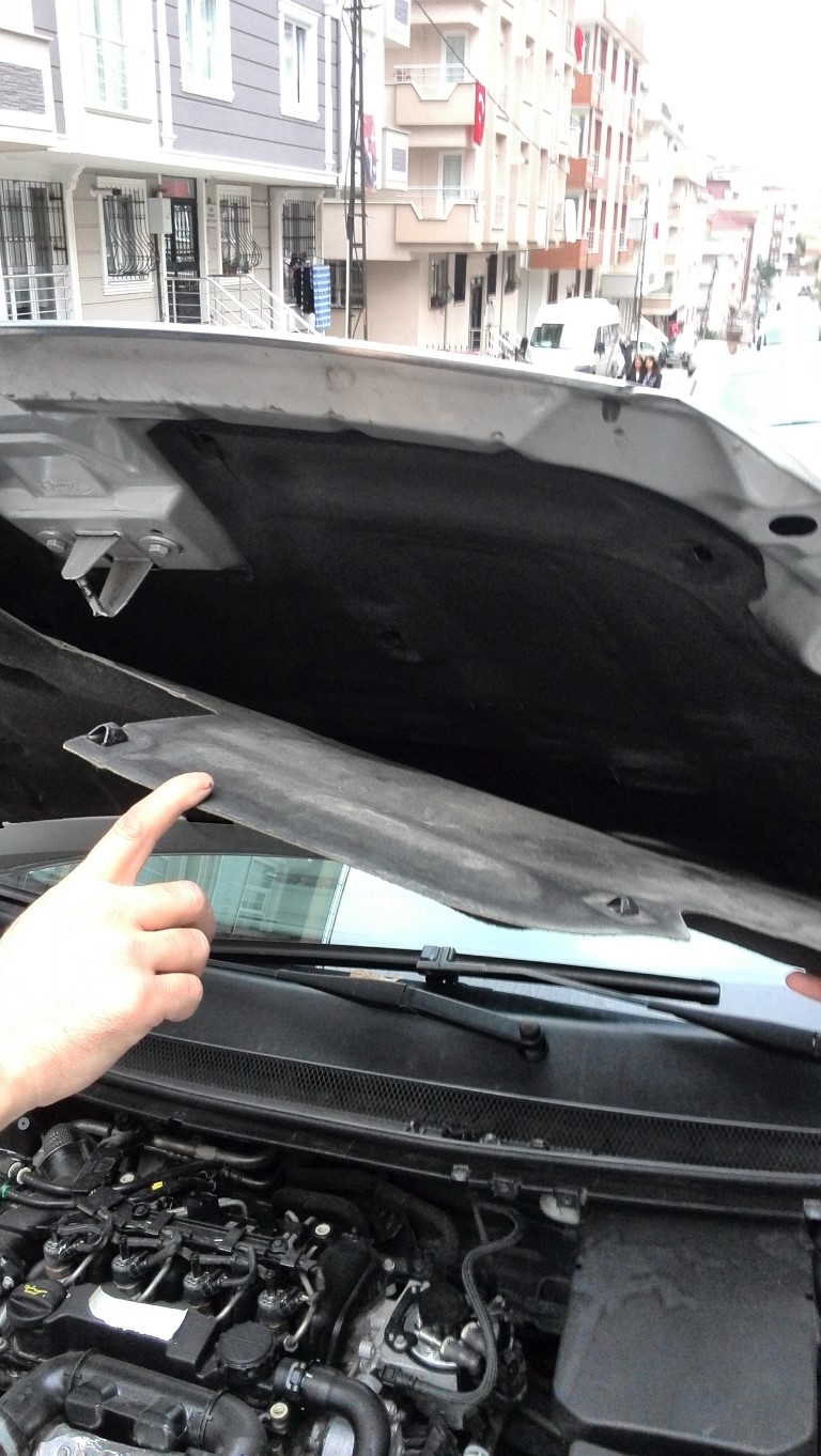

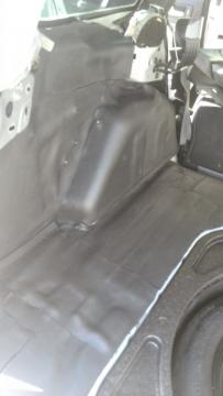

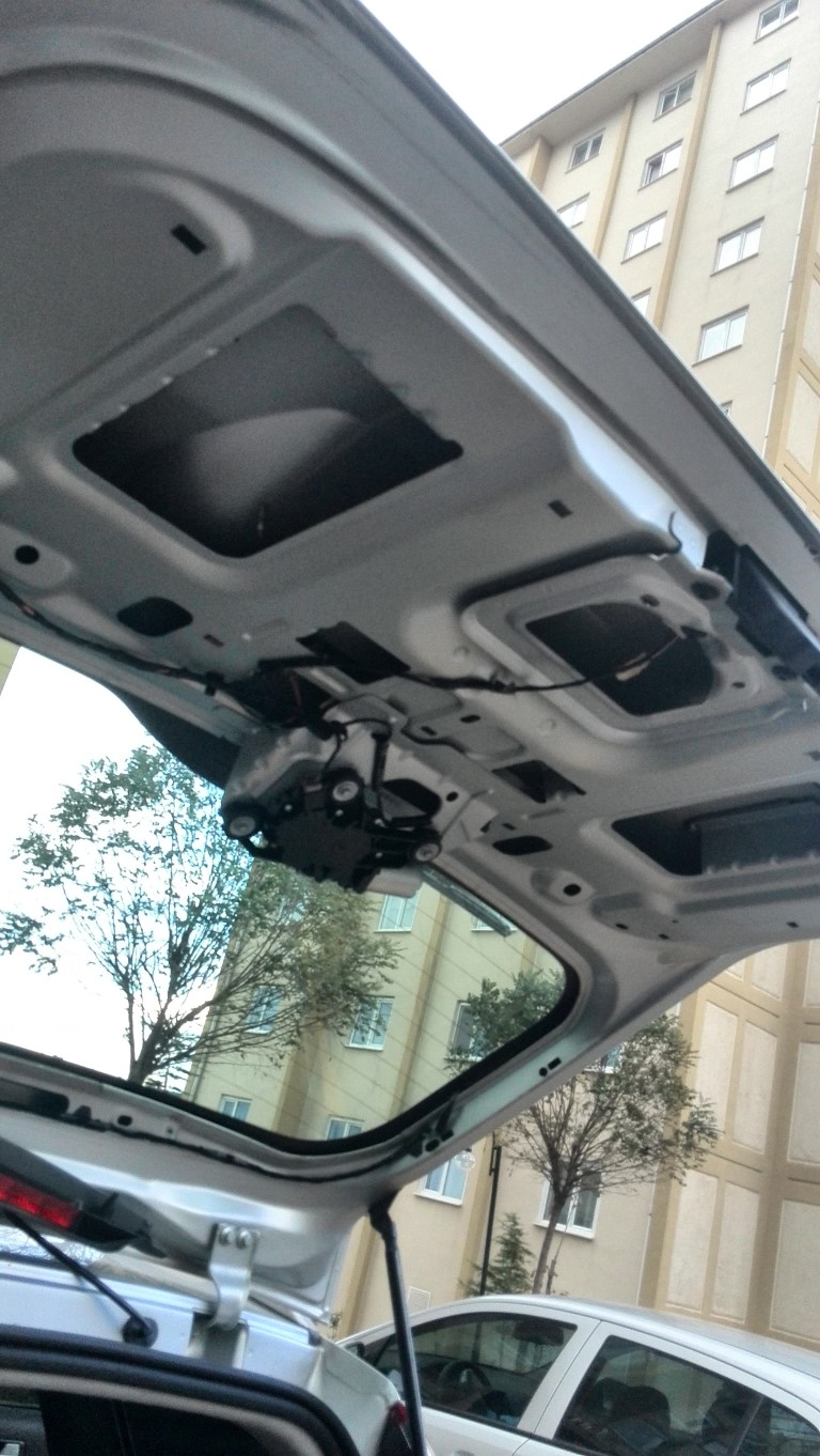

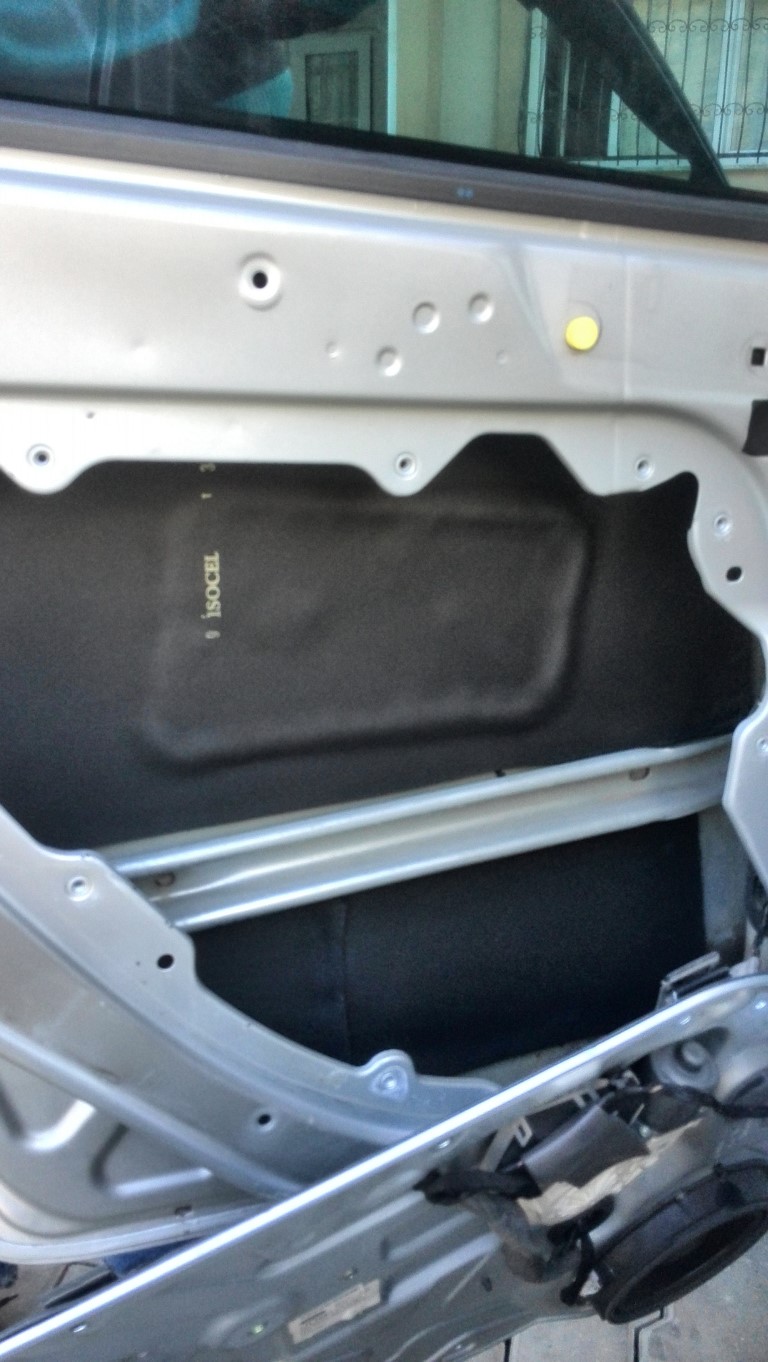

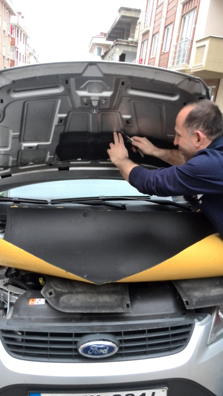

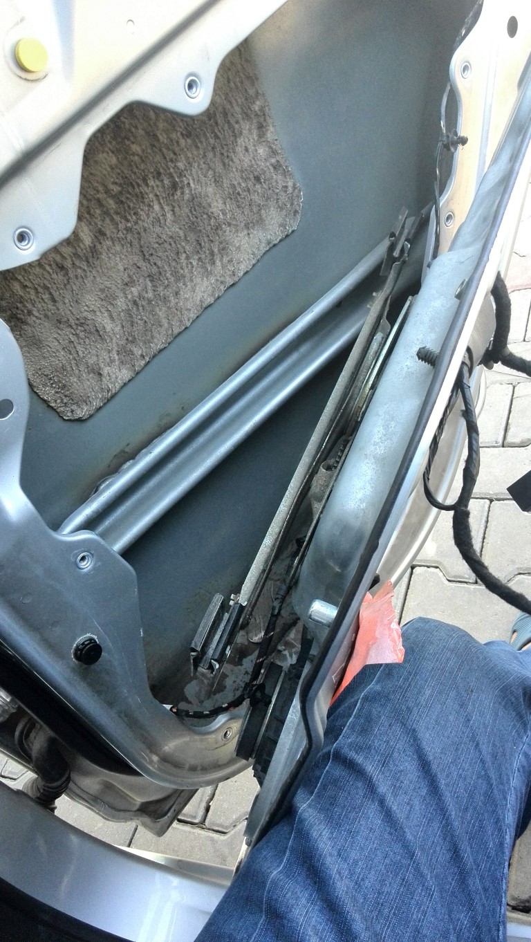

  10. Kapı iç sacında cıvatalar cam motoru ve hoparlörü etkilemeyen yerlerinede uygulama yaptım asıl amaç aracın sac kısımlarındaki titreşimi en aza indirmek kullandığım malzeme kauçuk esaslı ve mümkün olduğu kadar geniş yüzeylere uygulanması daha iyi sonuç verecektir kaput halısının altınada uygulama yapmanın faydası olacağını düşünüyorum bagaj kapağınıda söktük ama dış saca ulaşmak çok zor oldu saat 11 den 4 e kadar uğraştık şoför kapısını zaman kalmadığı için başka zamana erteledim davlumbazları söküp çamurluk içlerine ve davlumbazların lastiğe bakan yüzlerinede aynı malzemeyi uygulayacağım aslında bu şekilde araç 500 km uzun yol yaptı gürültü seviyesinde çok belirgin azalma olduğunu söyleyebilirim

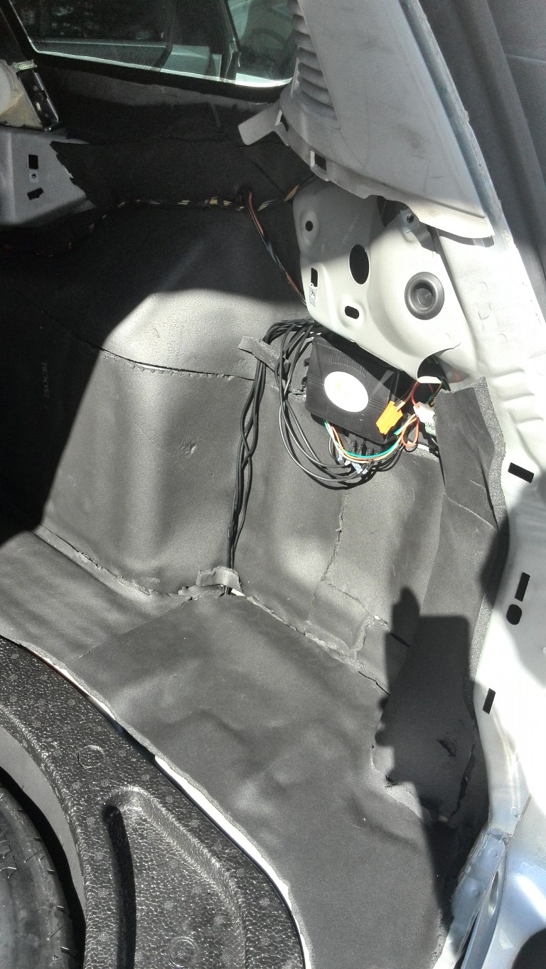

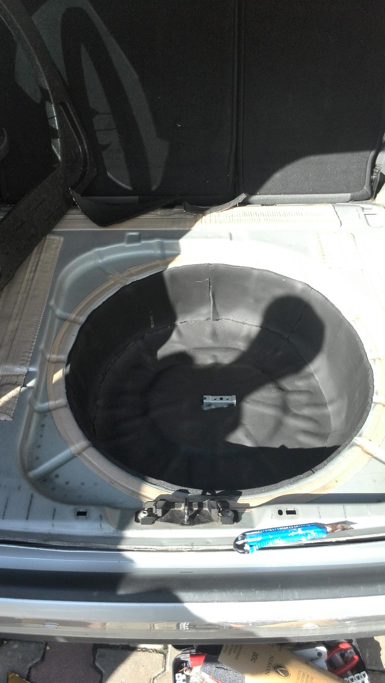

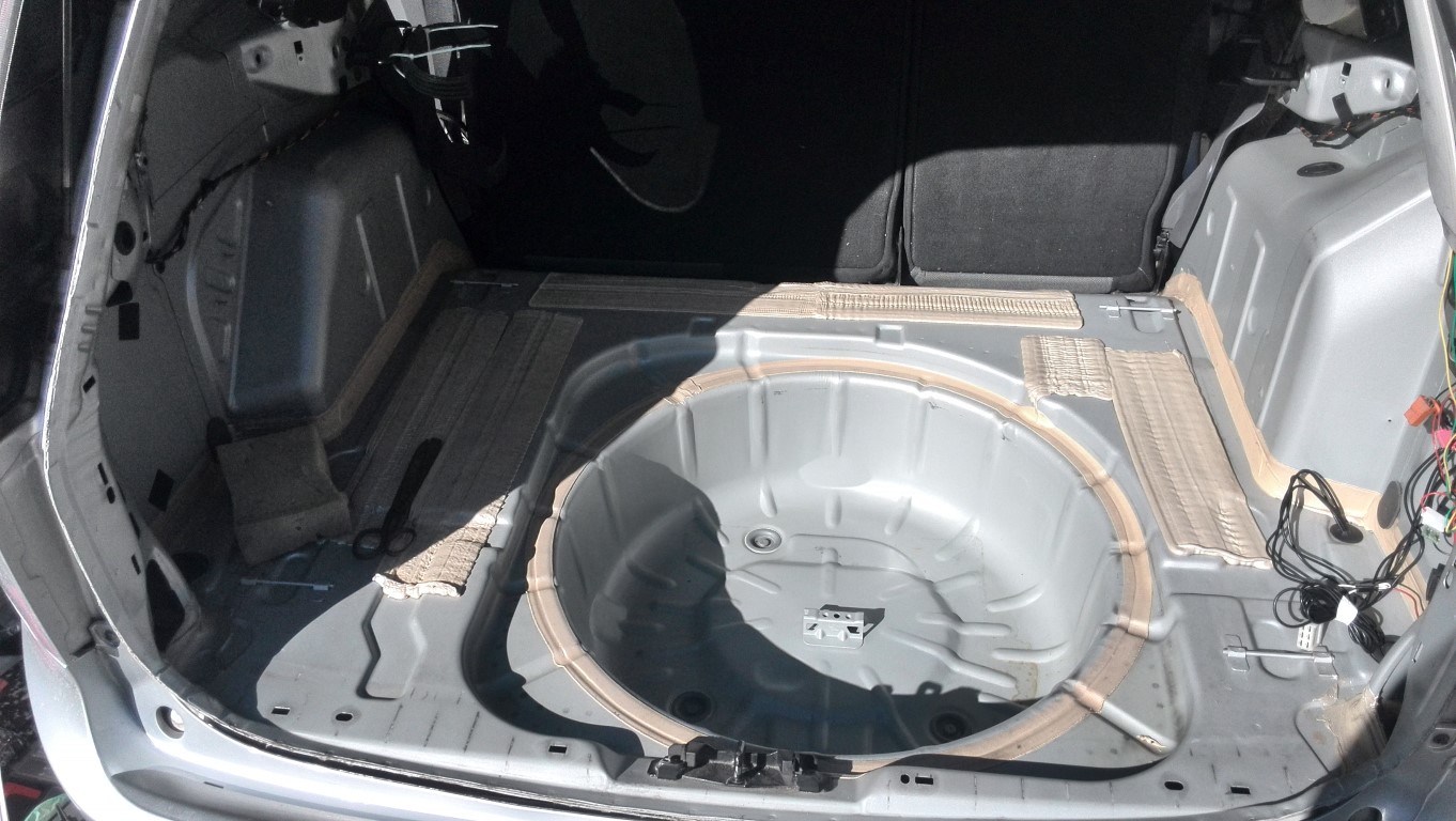

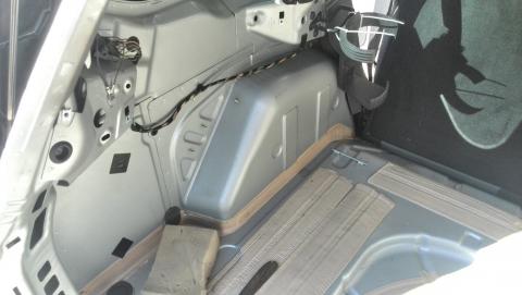

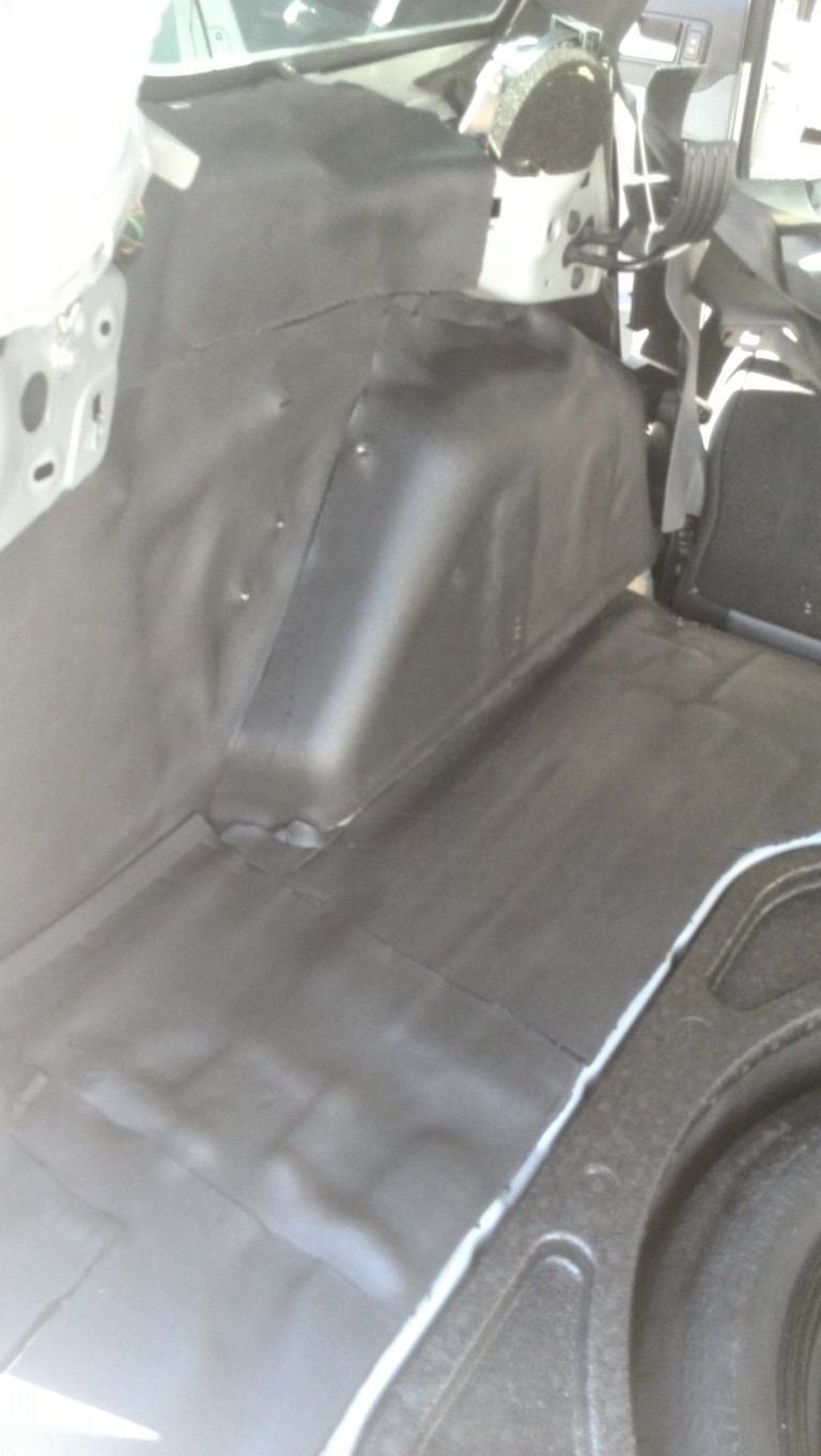

  11. aldığım malzeme kendinden yapışkanlı olduğu için araca uygulaması gayet basit ve kolay aslında ısı izolasyonu için kullanılıyor genellikle ama hem ısı hem ses izolasyonu özelliklerinden faydalanmak için bu malzemeyi seçtim önce bagaj kısmından başladım Bagaj kısmını tamamen bu malzemeyle kapladım kapılar biraz zorladı kapıların dış sacını kaplamam gerektiğini biliyorum ama dış saca ulaşmak çok zor oldu dış saca ulaşmak için önce cam sökülmesi gerekiyor sonra iç sac sökülüyor elinize anahtar tornavida gibi aletler yakışmıyorsa bence bu işe girişmeyin iç sacı söktükten sonra malzemeyi dış sacın elimin ulaştığı her yerine yapıştırdım Bagaj kısmı çok güzel oldu malzemeyi uygulamak gerçekten kolay rahat ulaşılan yerlere uygulaması kendinden yapışkanlı olduğundan çok basit
  12. Öncelikle herkese merhaba yaklaşık 1,5 aydır 2010 focus sw aracımla bende fordcu oldum. Fakat aracın içindeki gürültü seviyesi bana yüksek geldi. Ses yalıtımı ile ilgili bazı görselleri inceledikten sonra bende ses izolasyonu yapmaya karar verdim öncelikle karaköyden havalandırma sistemlerinde kullanılan kauçuk esaslı su tutmayan İSOCEL isimli malzemeden aldım yaklaşık 110 TL tuttu ELASTOMERİK KAUÇUK KÖPÜĞÜ Düşük ısı iletkenliği ile ( 0.034 W / mK) sıcak hatlarda ısı kaybını, soğuk hatlarda ısı kazancını azaltarak sistemin enerji verimini önemli ölçüde arttırır. *Kapalı hücreli ve lifsiz yapısı sayesinde soğuk hatlarda buhar difüzyona karşı büyük direnç ( µ >= 100.000) gösterir, ilave bir buhar kesici kullanımını önler. *Yangın anında maksimum güvenlidir. ( BS 476 Part 6 Class 0 ) *Korozyon riski malzeme açısından minimumdur. Esnekliği ve elastikiyeti sayesinde kolay uygulanması yanısıra iyi bir ses indirgeme değerine sahiptir. Küf, mikroorganizma ve atmosfer etkisine dayanıklıdır.
