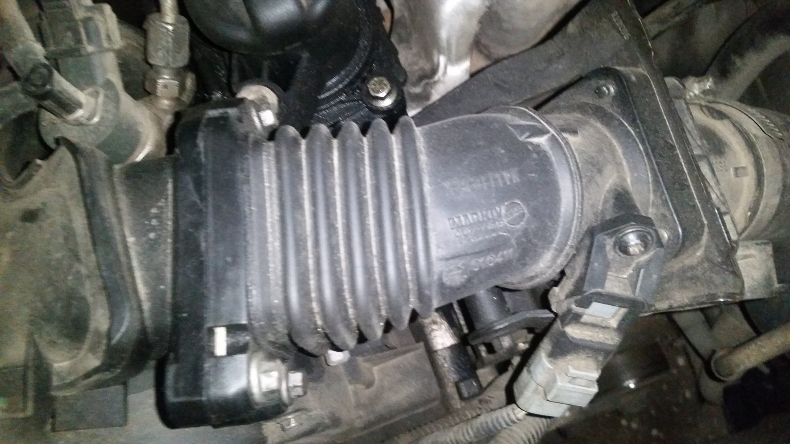

Yanıtlama zamanı: Mayıs 18, 201610 yıl Yazar comment_364142 1 saat önce, Alper Karakuyu said: emin misiniz kaloriferden geldiğine. aynı üfleme sesi benim aracımda da geliyordu. önce kaloriferden gelen üfleme sesi sandım. meğerse aracı çok zorlamaktan turbo hava emiş plastiği çatlamış oradan çıkan basınçlı hava ön kaputa alttan çarpıyormuş. bende farkedemedim. daha sonra çatlağı bulduk kaynak yaptırdık dikiş tutmadı değiştirdik bizde. parçanın fotoğrafını aşağıya yüklüyorum. bu parçaya kesin baktır yüzde 80 problem bu parçada. 3 dakika önce, Ahmet tunçer said: şu körüklü boruyu kontrol ettim ama gözle görülür bişi yok diğer hortumuda kontrol etttim onda da gözükmüyor araba boluda şuan gelsin daha özenle kontrol etcem dediğiniz bölgeleri götürdüğüm tamirciler sözde kontrol ettiler hortumlar sağlam turbo değişmesi lazım falan dediler Mayıs 18, 201610 yıl Ahmet tunçer tarafından düzenlendi Raporla
Yanıtlama zamanı: Mayıs 18, 201610 yıl comment_364154 Bir saat önce, Ahmet tunçer said: şu körüklü boruyu kontrol ettim ama gözle görülür bişi yok diğer hortumuda kontrol etttim onda da gözükmüyor araba boluda şuan gelsin daha özenle kontrol etcem dediğiniz bölgeleri götürdüğüm tamirciler sözde kontrol ettiler hortumlar sağlam turbo değişmesi lazım falan dediler ok o parçanın heryerine iyice bakın. inş. o parçadır problem çıkaran 100 liraya halledersiniz Raporla

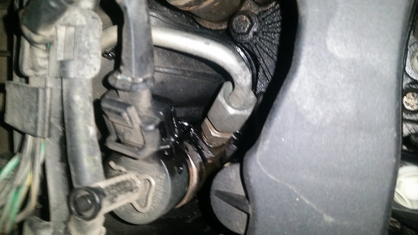

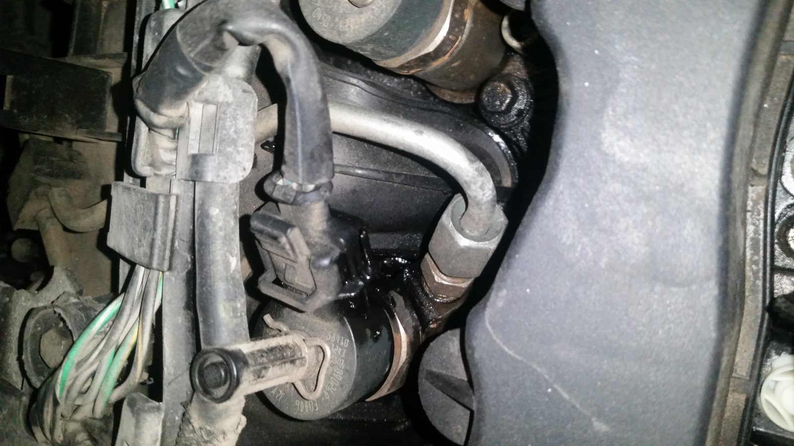

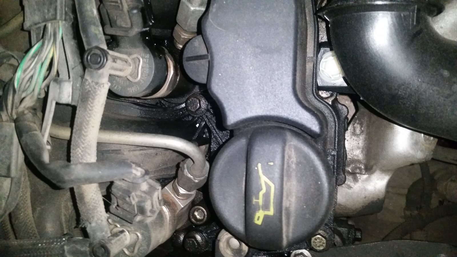

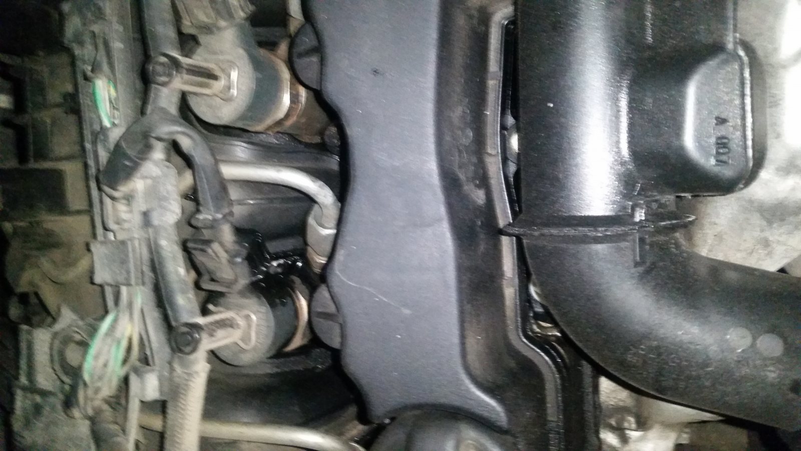

Yanıtlama zamanı: Mayıs 18, 201610 yıl Yazar comment_364200 6 saat önce, Alper Karakuyu said: ok o parçanın heryerine iyice bakın. inş. o parçadır problem çıkaran 100 liraya halledersiniz Sizin baktıgınızda gözle görülüyormuydu? araç geldi ve o uğultu yani üfleme sesi daha da arttı gaza bastıgımda ancak kaputu açtıgımda bir yağ sızması oldugunu gördüm acaba bu yapabilir mi turbo ile alakası varmı yok mu bilemiyorum. Mayıs 18, 201610 yıl Ahmet tunçer tarafından düzenlendi Raporla
