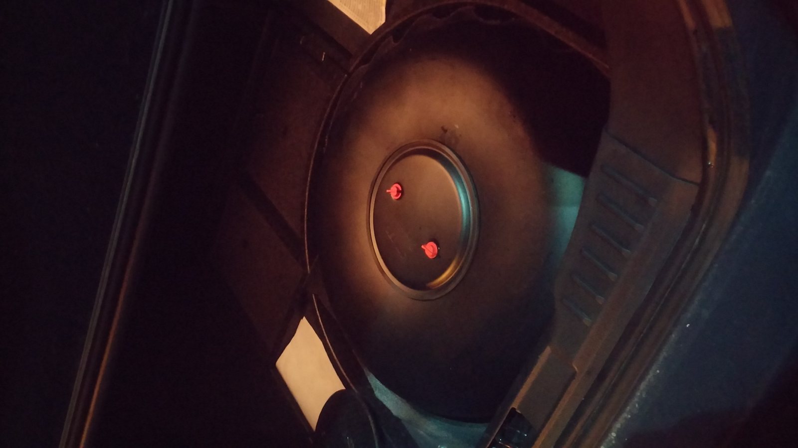

montaj yaptırmadan önce ustadan yakıt tankını bagaja koymasını söyle simit ve normal tankı. sonra kendin karar ver. ben ölçtüğümde net 3cm alçaldı giriş ağzı

Tank konusunda ise; tank yükseklikleri varmış, atikerde 18-20-22cm yüksekliklerinde simit tanklar var, 20cm'i bagaja koydular baya yüksek kaldı, sonra 18i (38lt) denedik, nispeten iyiydi, 18cm'in yanlardan geniş olan bir modeli vardı zorla onu bulduk ve 43lt depo taktırdım ben. akşam ölçemedim ama 2cm civarı bir köpük ile destek yapmam gerekecek.

Öncelikle herkese merhabalar,
Lpg yi taktıralı 1 hafta oldu, 350 km civarı da yol yaptım. İlk izlenimlerim çok şükür iyi. Az bir performans kaybının haricinde başka bir sorun görmedim. Buna karşılık, ciddi bir ekonomi sağladığı zaten bilinen bir şey.
Yalnız, simit tank mı yoksa kalem tank mı taktırmak konusunda çok kararsız kaldım ve montajdan önce de kalem tankı bagaja koydurmama rağmen sonunda Bayinin önerdiği şekilde simit tank taktırdım. Ama sonradan keşke kalem tank taktırsaydım dedim. Sanki kalem tank bagaj hacmini daha az daraltıyor gibi geldi. bence sedan araçlara lpg taktıracak olan arkadaşlar, simit tankın yanı sıra kalem tankı da göz önünde bulundursunlar derim.
