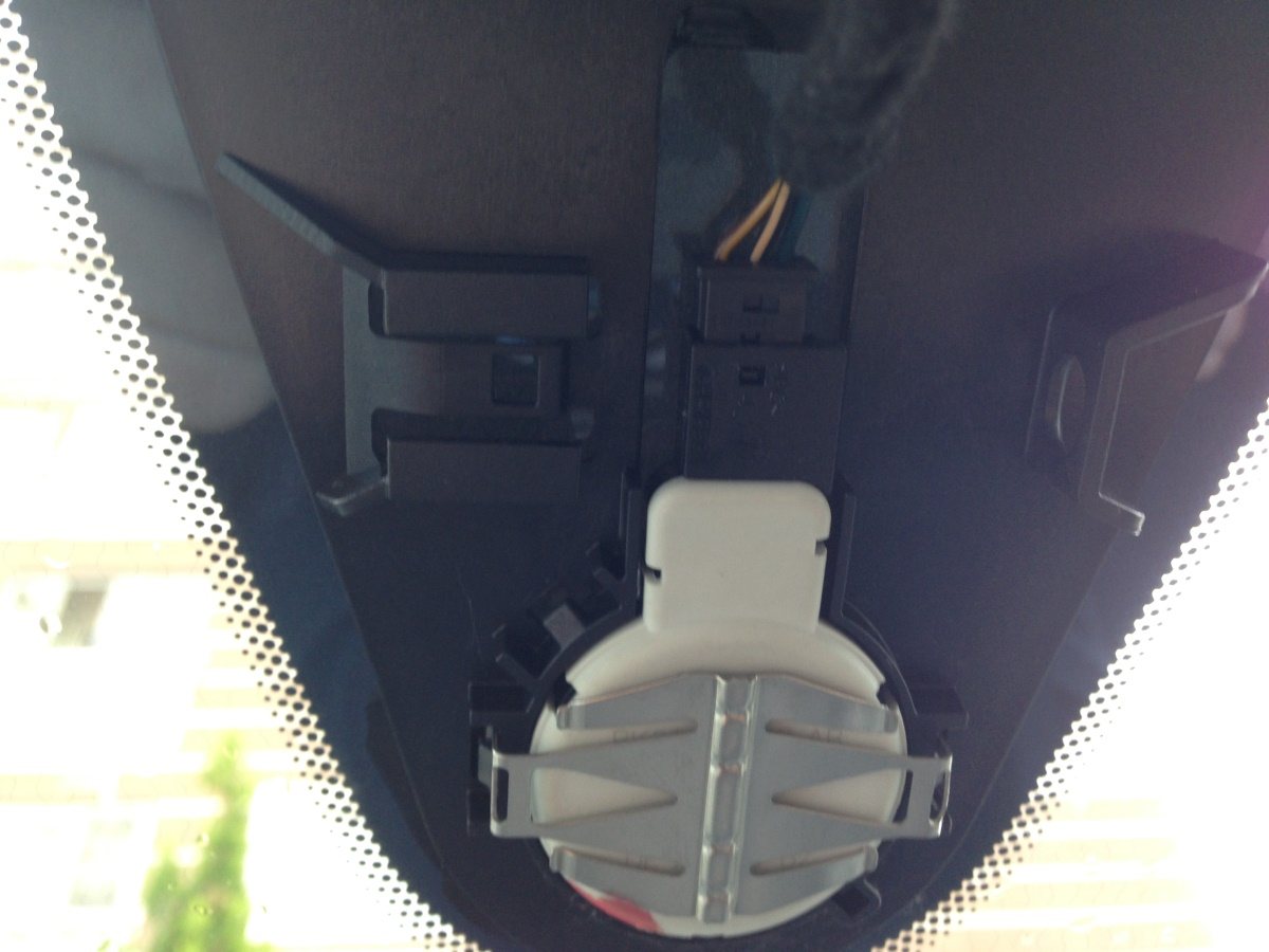

Yağmur sensörü ile bugünlere benim de başım dertte. Ben Eylül ayında ön cam değişimi yaptım (yetkili serviste, orjinal cam). Yalnız anlayamadığım garip bir durum var. Eskiden, yağmur sensörü açık olsa bile, arabayı çalıştırdığınızda, cam kuru ise silecekler çalışmazdı. Şimdi kupkuru camda bile, eğer önceki çalıştırmada yağmur sensörü devrede unutursanız, silecekler çalışıyor. Bugün iki defa başıma geldi, açıkcası sinir oldum. Sensör zaten sanki eskisi gibi iyi çalışmıyor. Bir tuhaflık var ama anlamadım..
Murat, senin elin yatkın bu işlere , sensörlerin bulunduğu kısım kolay sökülüyor, ben de cam değişiminde izlemiştim, belki yerine tam oturmadı yada orda kablo çok temas eden sensörü aktif hale getiren bir temas, seyyar bir cisim olabilir, sanki....
Focus 2'de o kapağı sökmüştüm (Cam değişimi sonrası, kapak gevşekti. Sökünce, tırnaklardan bir tanesinin kırıldığını görmüştüm). Bunda kapak biraz daha kapalı, tırnakların nerede olduğunu keşfedemedim, ama birazdan sökmeyi deneyeceğim...
Söktüm, her şey gayet düzgün görünüyor. Daha fazla sökmedim, önce bir servisle şansımı deneyeceğim..

Yukarıdaki mesajımdan iki ay geçmiş. Ben sonunda aracı servise gösterebildim. Sensörün filmi kayık imiş, parça siparişi verdiler, değişecek..

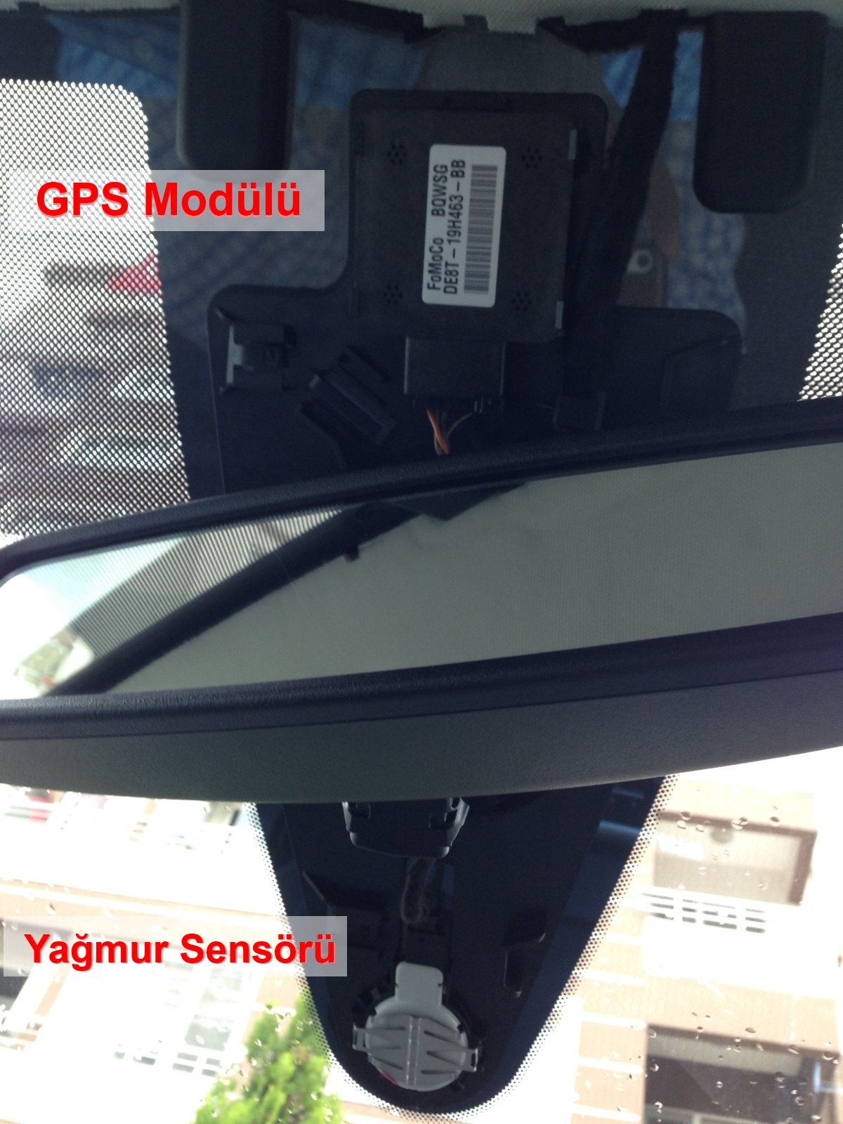

:) Dikiz aynasında sorun yok, o çalışır. Hatta orjinal olmasına da gerek yok. Yağmur sensörünün şemasına baktım. Yağmur sensörü modülü denen bir parça var, sensör de onun üzerinde olması lazım. 250 lira hediyesi. Onu alıp, tesisat çekti mi tamam görünüyor. Çünkü modül doğrudan GEM'e bağlanıyor. Cam falan değişirse, sensörlü cam taktırılabilir..

C-max Trend için, Kararan aynayı bu hafta montaj yapacağız, Yağmur sensörü ve jelide elimde var Tesisat varmı yokmu bilmiyoruz, açınca belli olacak, eğer yoksa tesisat için nerelerden tesisat gerekli acaba?
