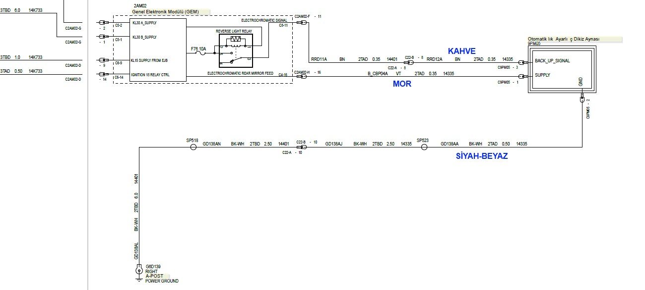

14 dakika önce, Berat Hasbek yazdı:
Kararan ayna için tesisat gerekli değil mi? Elektriği nerden alacağız?
Kapağın içini bilmiyoruz, belki tesisat çıkabilir, yoksa + - ve geri vitesten kablo tamamdır.
Orjinalinde her ikisinden de 3'er uç çıkıyor. 1'er tanesi toprak, diğer iki tane doğrudan GEM modülüne gidiyor.
27 dakika önce, Murat Kavuk yazdı:
Kablo renklerini biliyormusunuz? Hiç Trendlerde tesisatla karşılaştınızmı?
5 saat önce, Tuncay A. yazdı:
2013 c-max için bu şekilde görünüyor..

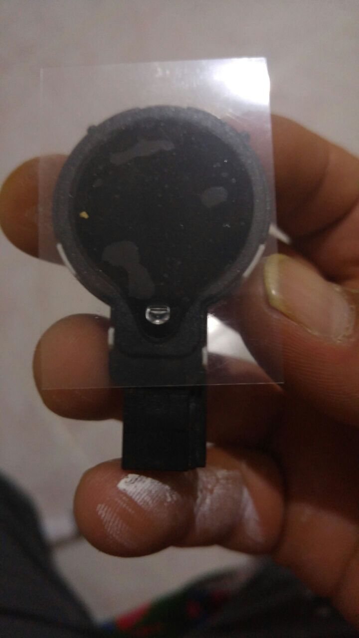

Teşekkürler, elimde yağmur sensorude jeli ile birlikte var, galiba far sensorude oluyor ayni zamanda, bununda tesisatini paylasabilirmisiniz?
Tuncay bey bendede aynı araçtan var yağmur sensörünü nereden temin ettiniz bende yaptırmak istiyorumda.
Çıkmacılardan temin edebilirsiniz. Ama isterseniz biz bi deneyelim, eğerki uyum sağlarsa sizde araştırırsınız.
10 saat önce, Tuncay A. yazdı:
Ekledim. Makyajlıda bazı değişiklikler olabilir, dikkat etmeli. Bir de sensörlü cam farklıdır, ayrı kapak vardır.

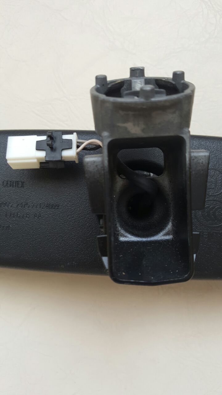

Dikiz aynasinin arkasindaki kapagin icine dogru kablo gidiyo sanki tesisat var gibi
32 dakika önce, Cengizhan T yazdı:

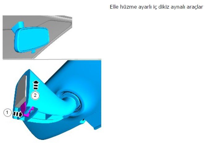

Cengizhan, Bey, kapağı açma şansınız varmı?
Denedim Tuncay bey acamadim dikiz aynasi etkiliyor dikiz aynasini sokebilsem acilcak
7 dakika önce, Cengizhan T yazdı:

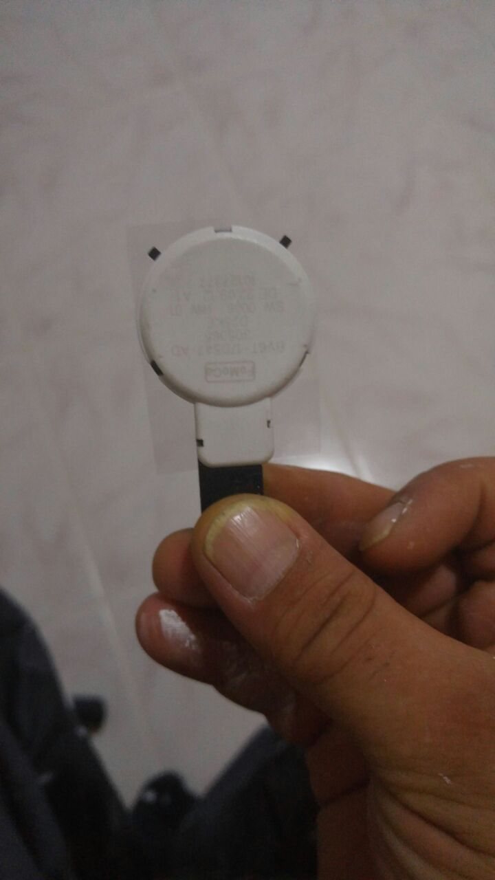

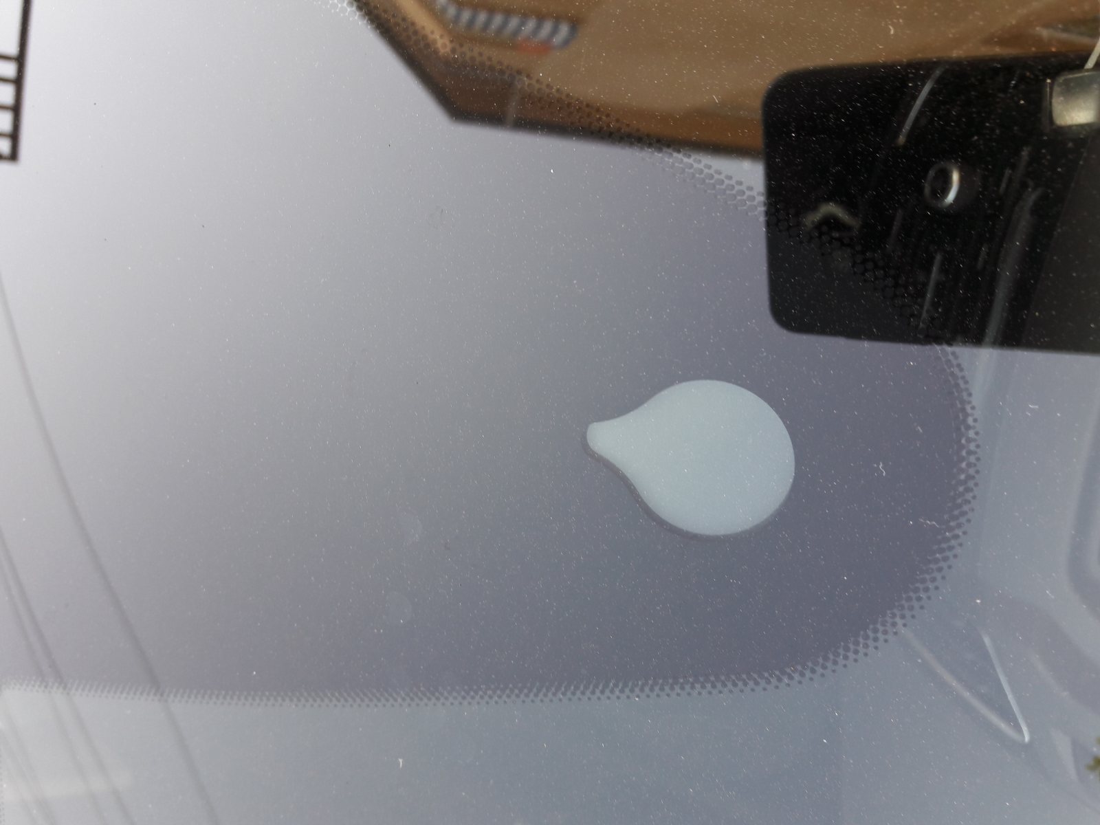

Aynayı çıkarmanın bir pratik yolu kesin vardır, Çünkü camda sensör gözünün yeride var. Bendeki yağmur sensörü
Tuncay A. tarafından düzenlendi

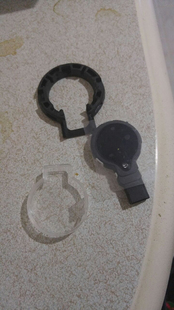

51 dakika önce, Tuncay A. yazdı:
Tuncay bey bu sensor far icinde gecerlimi hem far hem yagmur sensorumu sadece yagmurmu?
