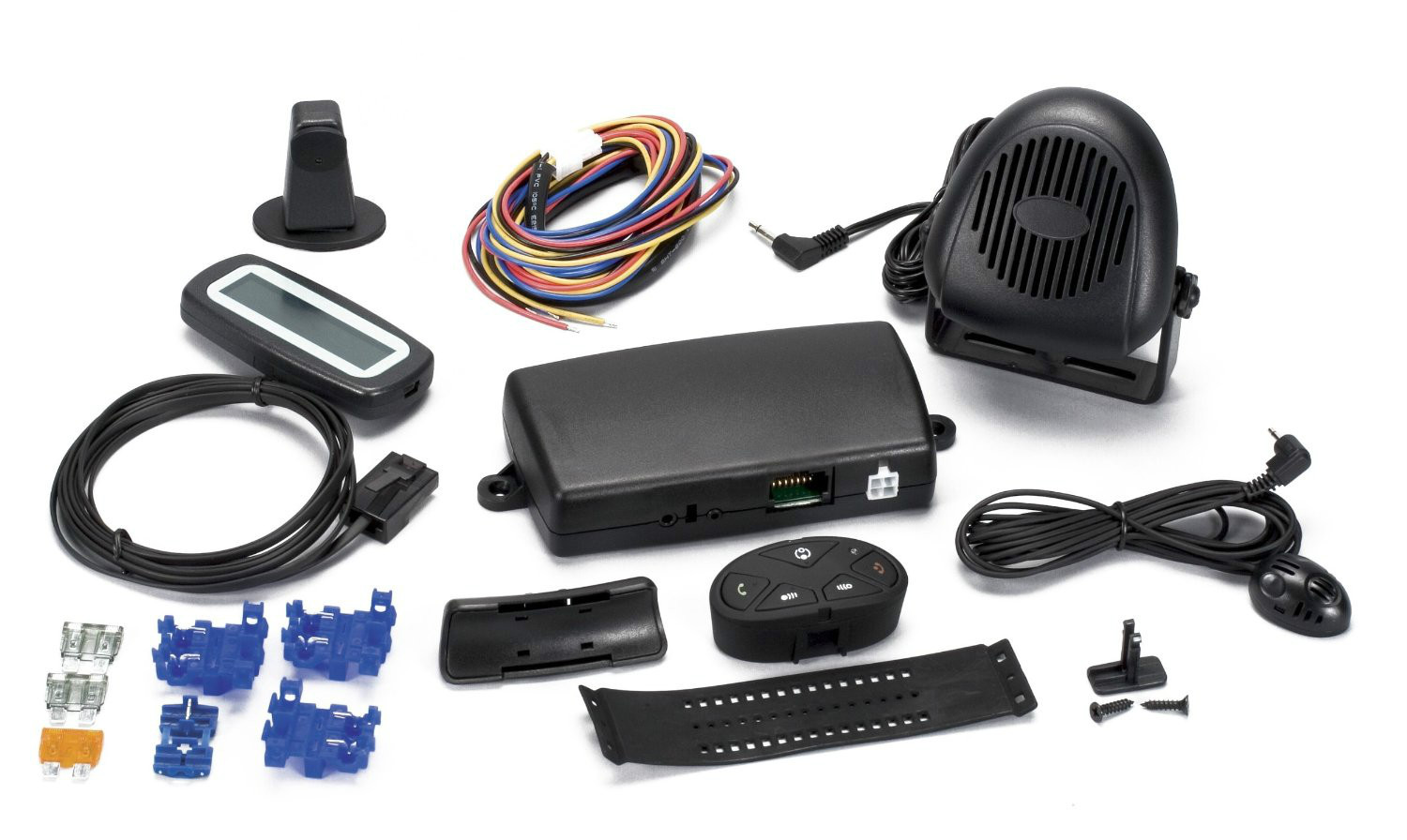

Ben babama Doblo için Jensen BT380 almıştım. Çok kaliteli bir sistem.
$(KGrHqZHJEEFGvim4EYRBRr9c7(mw!~~60_57.J
Göğüsün sol ön üst cam önüne ekranı monte ettim. Hoparlör sol alt tarafta. Sol üst direğin köşeye mikrofon takıldı. Sigortaların olduğu yere ana ünite monte edildi. Direksiyonda kablosuz uzaktan kumanda var.
Bu cihazın arama sırasında şase veren bir kablo çıkışı var. Bu ucu ses sisteminin mute girişine bağlayınca ses sisteminin sesini kapatıyor.
Birden fazla tel. ile eşleştirilebiliyor. Hangi tel önce araca girerse ona otomatik bağlanıyor.
Ekran ışık ayarı var. İki satır. Bir satırda numara ikincisinde isim görünüyor (Türkçe karakterler bozuk).
Sesli aramayı desteklemiyor. Kumanda ile tel defterine ve arama kaydına girilip arama yapılabiliyor.
Fiyatı kargo dahil 85usd idi ben aldığımda (ebay). USA veya Kanada çıkışlıydı. Gümrüğe takıldı bu yüzden ama sorunsuz geçti.
