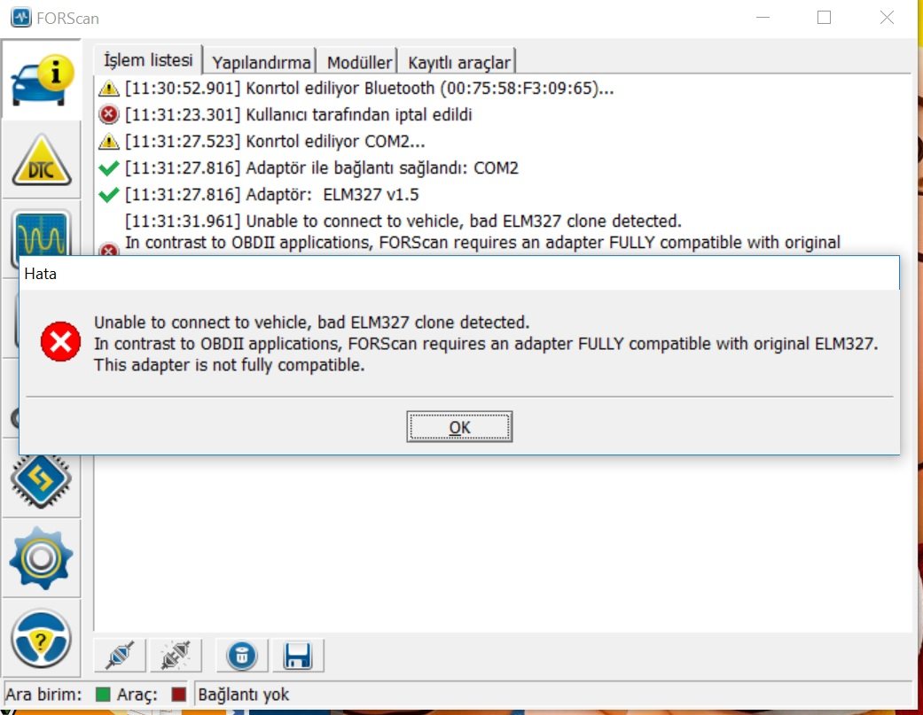

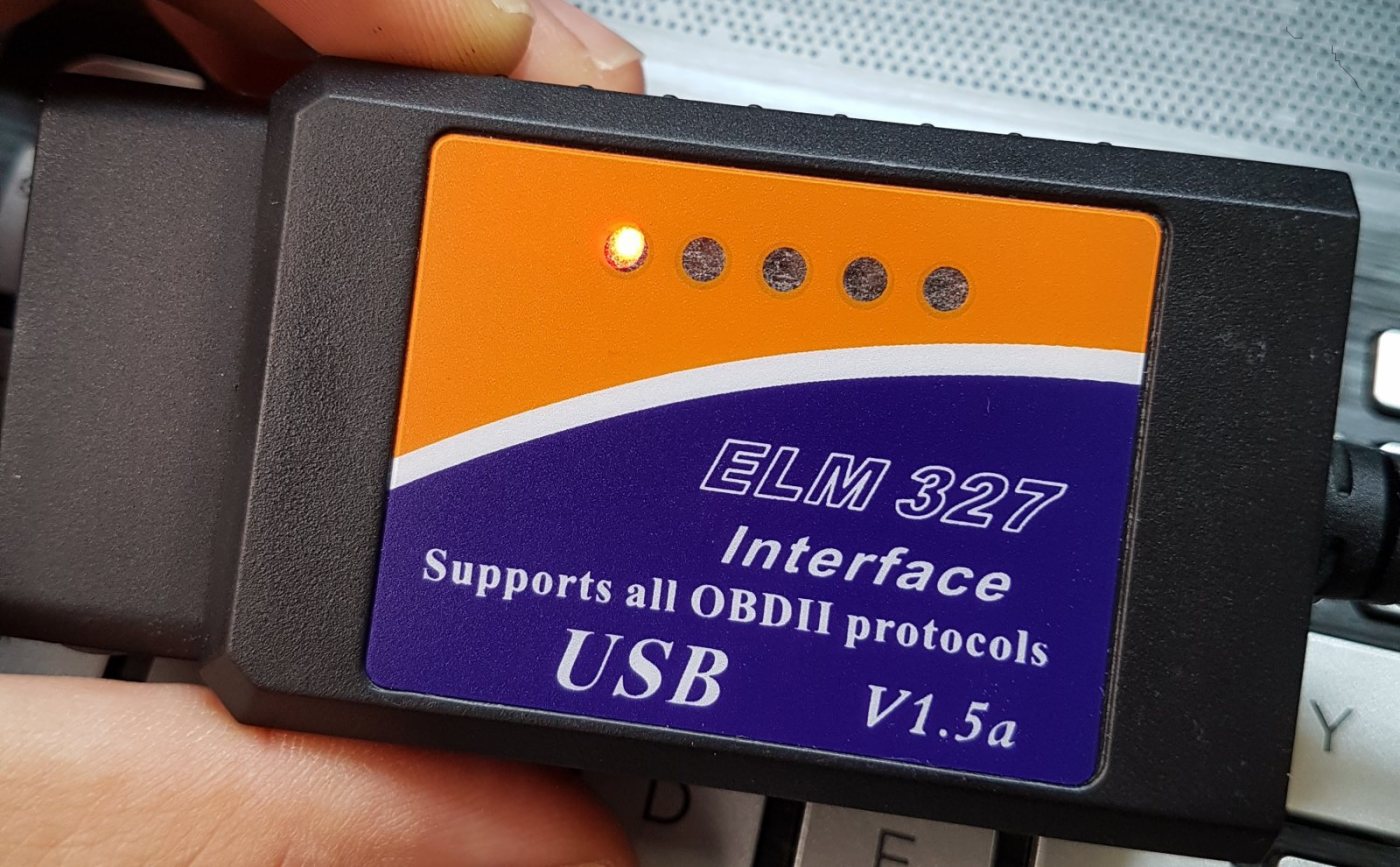

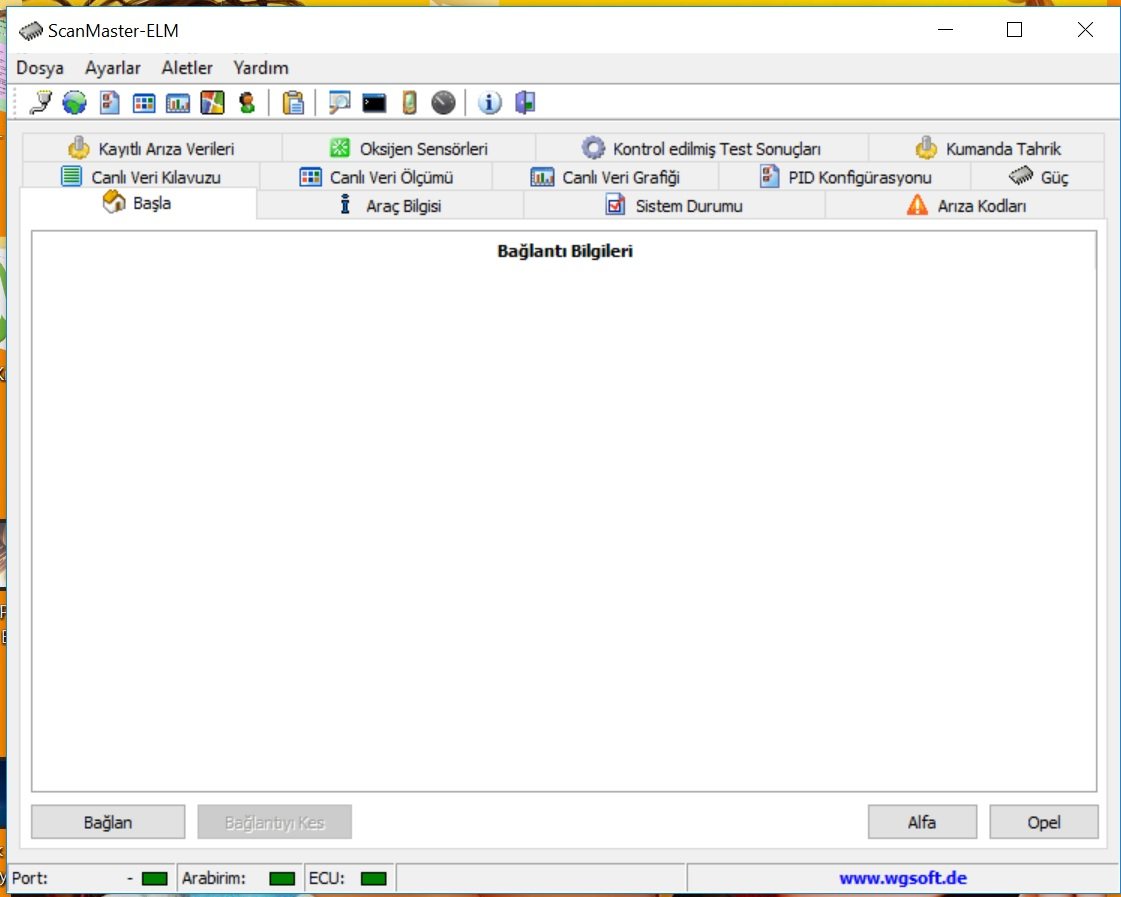

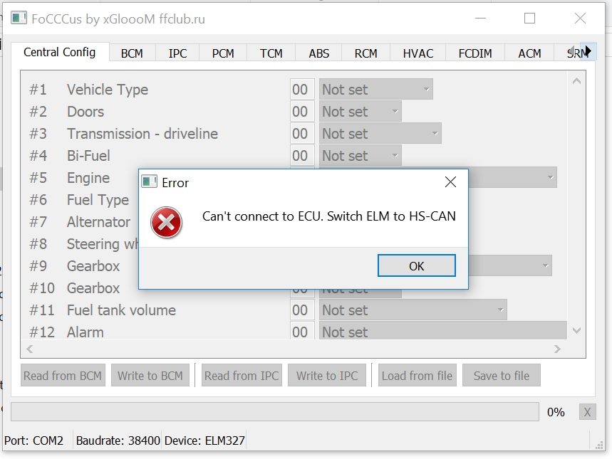

Öncelikler herkese selamlar, konu bayağı bir uzamış maşallahı var valla. Bu kadar yazılanları okuyup gidip elm 327 1.5 a siparişimi verdim geldi ama bir yerlerde yanlışlı mı yapıyorum anlamadım. Cd nin içinde gelen bir program ile bağlanıyorum (SCAN MASTER) başka hiç bir program bağlanmıyor.  Hatta denemek için FORSCAN da yükledim kendi sitesinden oda ELM 327 clone diye bir mesaj verdi. Sanırım piyasada gelenlerin çoğu çin olduğu için clone oluyor. Alt tarafı kapı kilitleme, lastik basınç, birde lastik çaplarını değiştirmek istedik moral bozuldu. :D İki programında verdiği hataların resimlerini ekliyorum umarım şu problemi gideririz...

1 dakika önce, Melih YILMAZ yazdı:
@Ozan Kar bey cevabınız için teşekkürler
bu şekilde yapmam birşey ifade edermi link i incelermisiniz acaba
http://mapsensoru.blogspot.com.tr/2015/10/elm327-cihazlarda-ms-can-hs-can.html
Bir işe yaramaz. Sizdeki ya yanlış yüklendiği yada çok dandik olduğu için focccus ms can sanıyor.
yalnız @Ozan Kar bey bu program ile bağlanabiliyorum
driver problemi olsa bu program ile de bağlanamam sanıyorum...
Forscan zaten neden scanmaster ile bağlanıp forscan ile bağlanamadığınızı açıklamış. Yüklediğiniz driver tam olmasa da yarım yamalak çalıştıracak bir driver olabilir, daha doğrusu elmyi çöpe atmadan önce bir umut işte.

Ne kadar denesemde focuss programı bluetooth ile bağlanıyor ama verileri çekmiyor. Fakat diğer tüm programlar tüm işlemleri yapabiliyor. Bu program haricinde bu işlemi yapabilme imkanım yok mudur?
Sorunu hallettik arkadaşlar sağolsun @Gürkan Çakıroğlu abim kendi bilgisayarından ayarlamaları sağladı. Kendisine çok teşekkür ediyorum Allah razı olsun.
