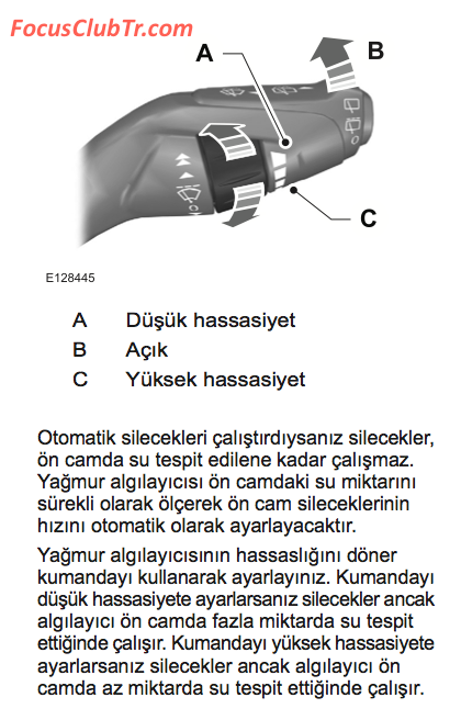

silecek kolu normal pozisyonda iken..herşey malum kapalı..bir üste atınca sensör devreye giriyor.. ve hassasiyetini
ayarlıyorsunuz..normalde sensörü olmayan araçlarda o ayar fasılalı silecektir..sensörlülerde hassasiyet ayarı..
tamamen sensörü kapatıpta fasılalı silecek gibi çalıştırılmıyor sanırım..
hassasiyeti düşüğe ayarlayın daha geç silecektir..her damlada çalışmayacaktır..

İşe yaramıyor diyenlerin konuya biraz abartılı yaklaştığını düşünüyorum, şöyle ki biriken suya göre doğru tepki verme oranı benim gözlemimde fazlası ile yeterli.
Uygun hassasiyete ayarlamak sizi rahatlatabilir.
Ben genelde en düşük hassasiyette kullanıyorum, nadiren silmede gecikme yaşıyor, o durumda da hassasiyet ayar tekerleğini ileri geri oynatarak elden müdahale ediyorum, ve bu durum 30 dakikalık günlük sürüşümde bir kere ya oluyor ya olmuyor.
Kesinlikle manüel fasılalı sileceğe göre daha başarılı ve emin olun otomatik sileceği devre dışı bırakmak istemezsiniz.
Ben hep otomatikte kullanıyorum gayette memnunum. Gereksiz yere silmesi çok çok nadir oluyor bazen geç silme yapıyor ondada hassasiyet çubuğu ile oynuyorum. Hassasiyet en yüksek hassasiyette. Eski kasa cmaxinki ise iyi çalışmıyor bence.
