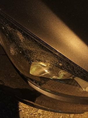

Focus 3.5 Far Üstünde Aşınma / Yıpranma
Misafir
Soru
Bu soruda 7 cevap bulunuyor
  • 0
Bu sorun Focus'larda kronik gibi bir şey. Kalitesiz köpüklerle yıkama, zaman içinde güneş ışığına maruz kalma, fırçayla yıkama, dış etkenler vs derken far bu hale geliyor. 2015 model Focusum da satmadan evvel bu hale gelmişti. Dışarıda gördüğüm yaşıt bir çok Focus'ta da bu sorun mevcut. Yapılabilecek çok fazla bir şey yok. Polisaj v.b gibi yöntemlerle farın üstündeki bu tabaka alınabiliyor ama sonra far yüzeyi tamamen savunmasız kaldığı için belli aralıklarla tekrar böyle çatlamalar, kararmalar ve solmalar devam ediyor. Düzenli polisaj ve temizlik yaptırmak gerekiyor o durumda da.
