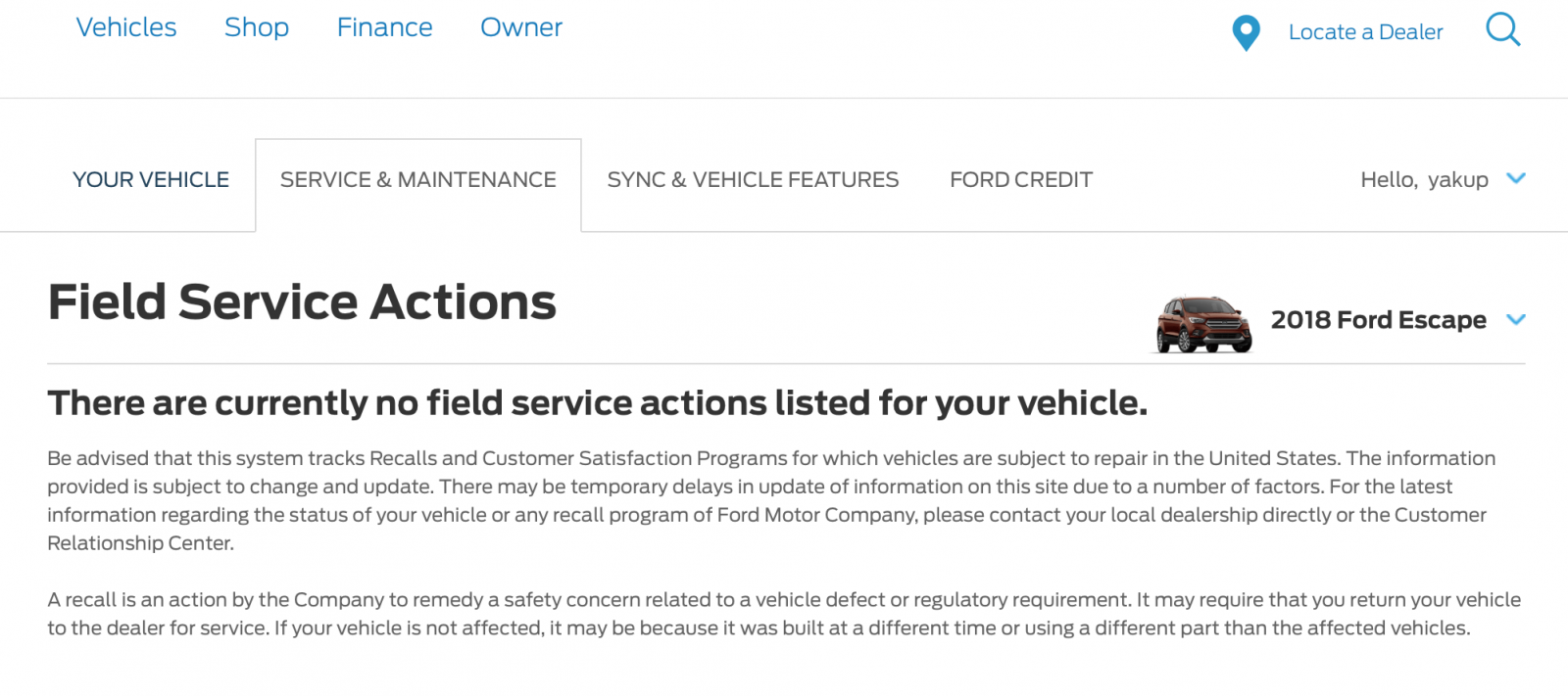

Kullanıcı için geçerli olan https://owner.ford.com'un Avrupa'ya adapte olması lazım.
İlgili örnek sayfası:
