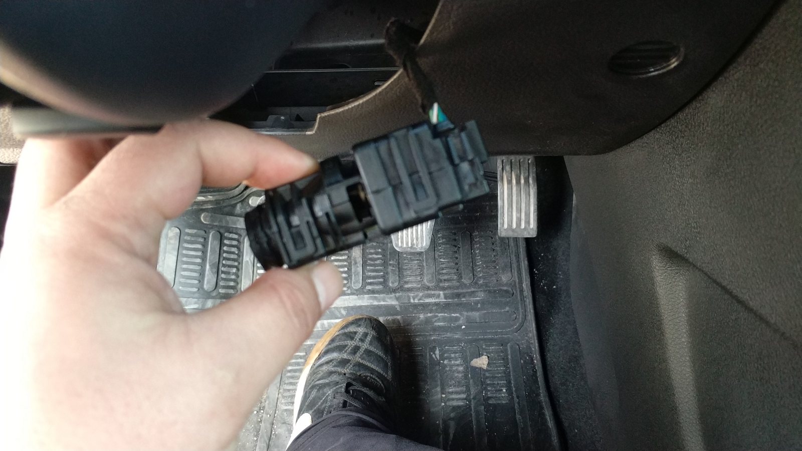

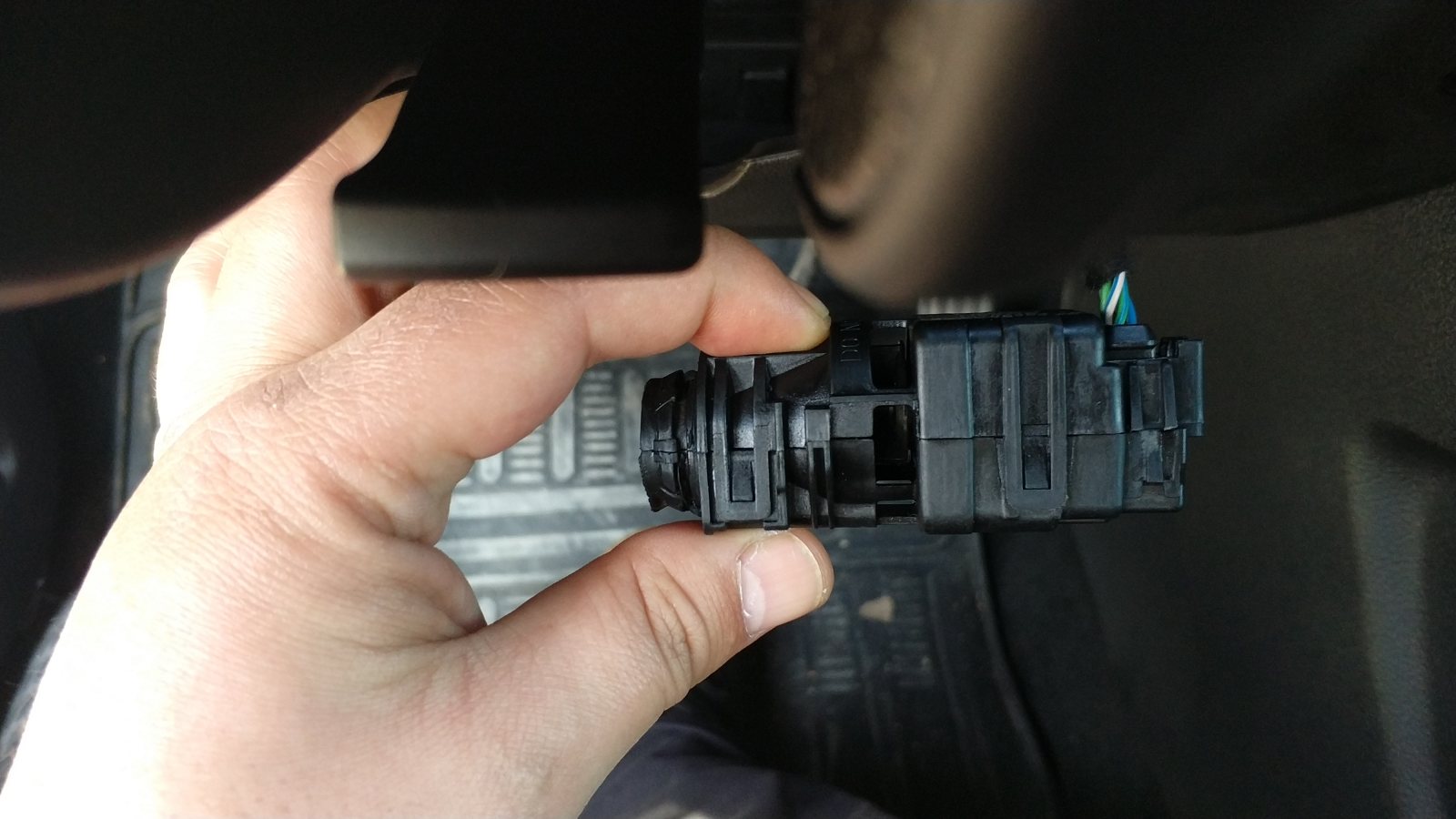

  4. arkadaşlar sorunun kaynağı bu parça. elimle tutuğum kısımdaki kauçuk eskimiş. yerini 3m bantla sarıp monte ettim. ses sıfır

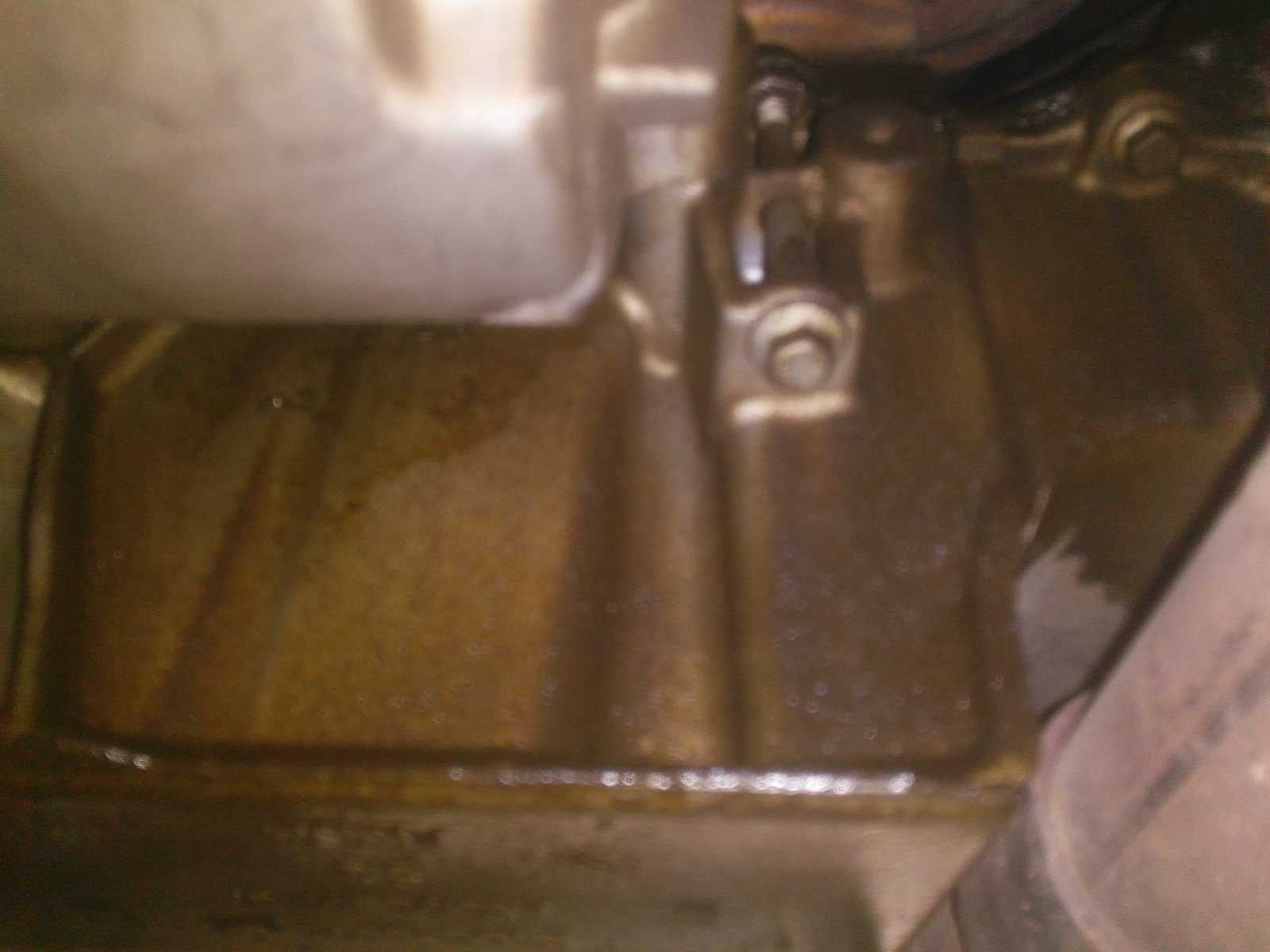

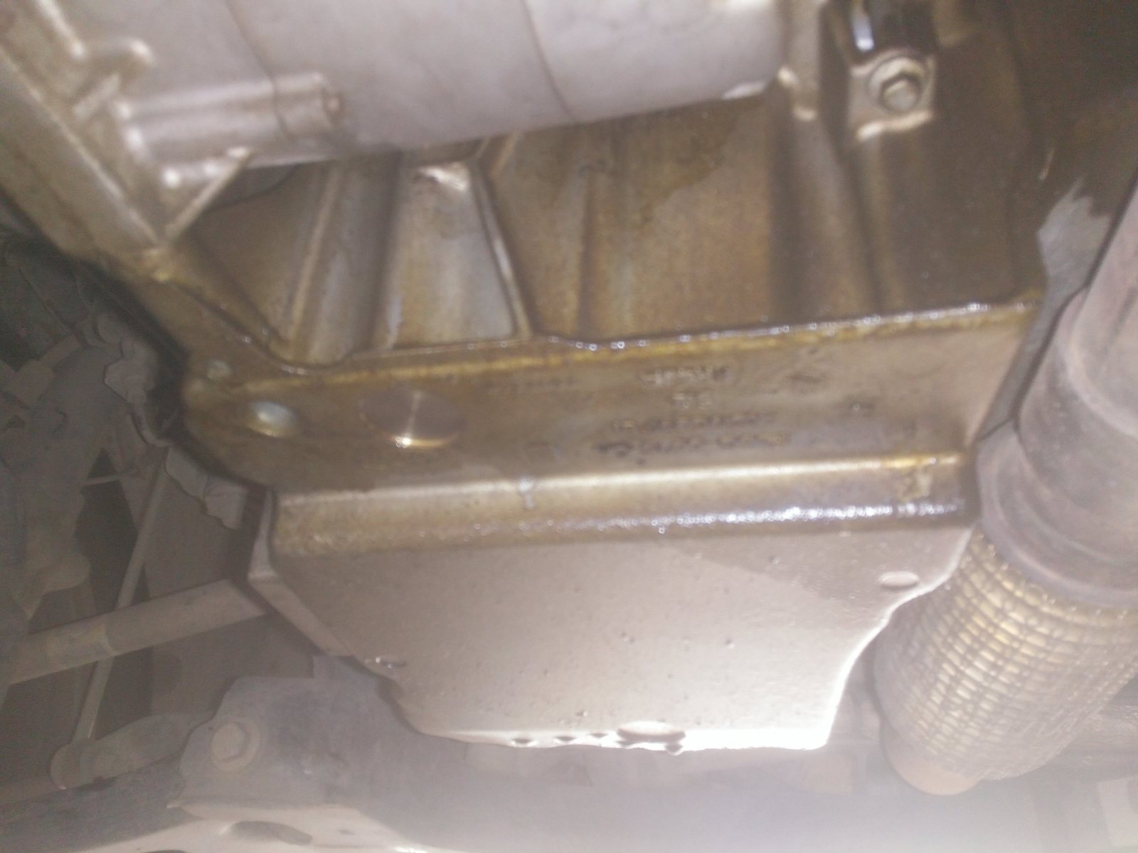

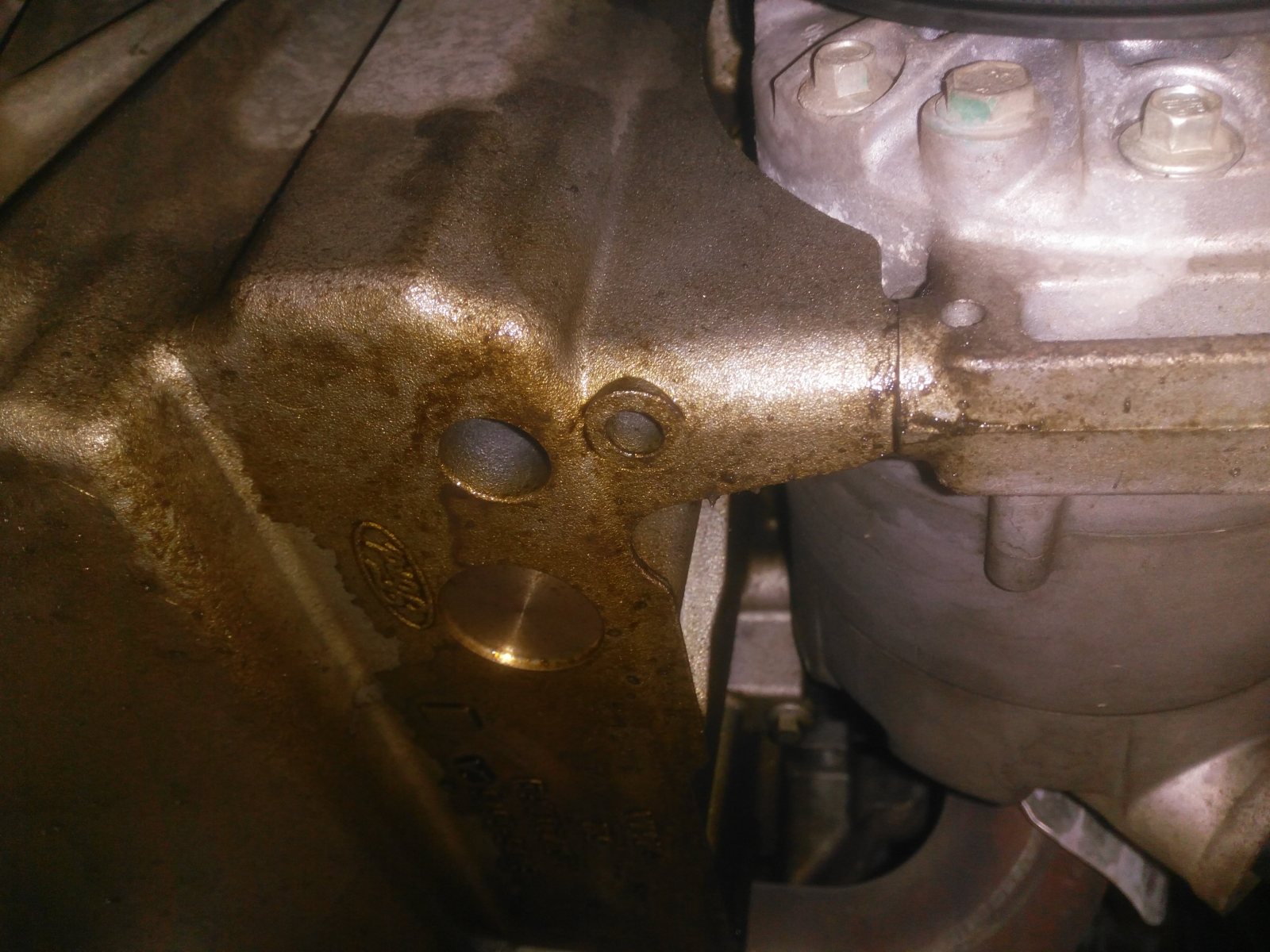

  19. karter contasından terlemiş veya sızdırmış. işyerim sanayide. 2-3 günde bir kontrol edip sonucu size bildiririm.
  20. Servet bey damlama yok hiç. ve damlacık ta yok. sadece yüzeysel olarak a4 kağıdının yarısı kadar alanda var. baktım alt contadan terlemiş gibi görünüyor. usta ''Noolcak la O gendine masraf yaratıpdurun bizimoğlan'' dedi (muğlalı )
  21. Teşekkür ederim.balata spreyi ile temizleme yaptım ve takipteyim. sizin başınıza geldi mi böyle bir olay? tahminimce sıvı conta kullanılması ve düşük yağ viskozitesine bağlı bir terleme gibi görünüyor.
  22. herkese merhaba. bugün aracımın periyodik bakımını özel serviste yaptırdım. fakat yağ bakım zamanını sıfırlamayı beceremedik ustayla. birde hafif bi terleme vardı fotolarını koydum. sizce önemsiz bir terleme mi yoksa conta değişimi gerekli mi?
