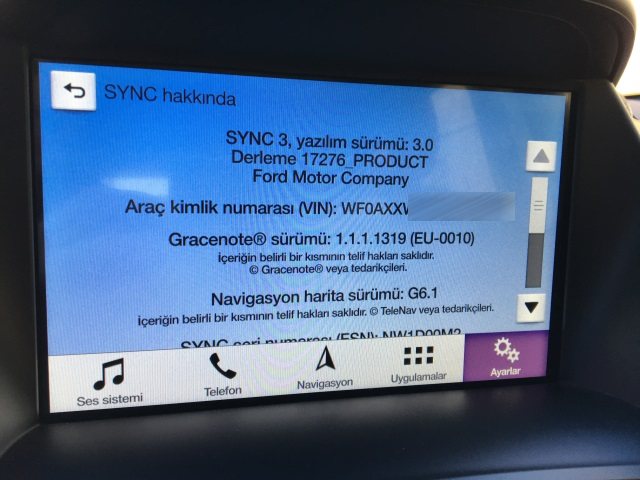

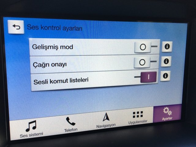

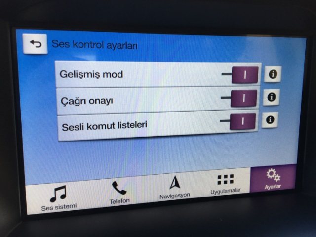

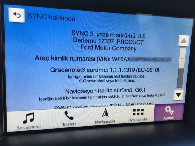

Bu sabah 17276'dan 17307'ye yükselttim. Yukarda bahsettiğim sorunlarda ambiyans sorunu olmadı ama sesli kontrol sorunu oldu ben de. Bir süre sonra gelişmiş mod kapanıyor. Normal mod çok beklettiği için ben de gelişmiş modu tercih ediyorum.
Ufak bir operasyonla applikasyon dosyasını 17276'ya geri yükledim (zaten sadece aplikasyon dosyası değişik). Geriye doğru yükleme yapar mı emin değildim ama öğrenmiş olduk. Geriye doğru yükleme de mümkünmüş :)

33 dakika önce, Murat Kav. yazdı:
[SYNCGen3.0_3.0.17276_PRODUCT]
Item1 = Apps package (3.0.17276)
Open1 = SyncMyRide\JR3T-14G381-AJ.tar.gz
Options = Delay,AutoInstall
Bende de gelişmiş mod'da kalmama başladı. ''ufak operasyon nasıldır'' :D

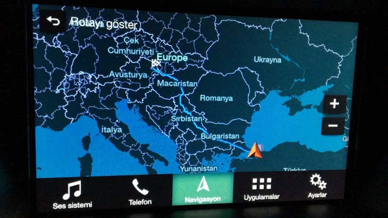

Navigasyon sürümü ile ilgili bir kaç not;
Şu anda en son Avrupa harita EU 4.15 ya da F6.1 olarak geçiyor. Türkiye için ise geçerli sürüm G6.1. Harita en son 2016 yılı içinde (eylül civarı) güncellenmiş. Türkiye biraz daha eski olabilir.
Version 3.2 ile birlikte yeni haritalar çıkmış. Avrupa için F7, Türkiye için G7 haritaları. Her ikisi içinde veritabanı tarihi 27.08.2017 olarak geçiyor. Ford, version 3.0 için, şimdilik F6.1 ile devam edileceğini açıklamış. Ancak her an yeni güncelleme bekleniyor. (F7 ve G7 haritaları şeklinde)

Bu sefer epey uğraştırdı, hiç ummadığım bir takım aksilikler de çıktı ama sonunda Avrupa haritayı yüklemeyi başardım :)
