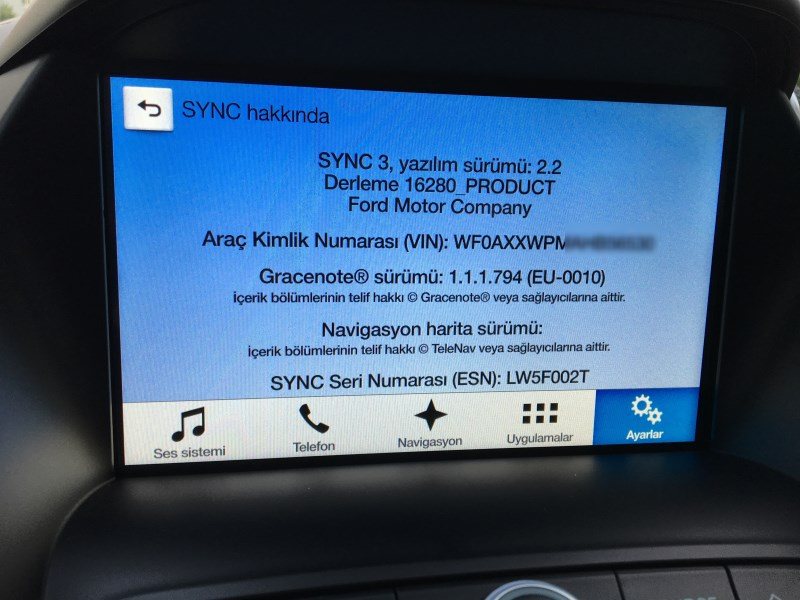

    2020 model v3.4'ü yükledik Rus arkadaşların da desteği ile. Temel olarak v3.202 ile benzer. Onun çok daha az hatalı hali. Grafiklerdeki hataları gidermişler. Bir kaç ilginç detay da var. Mesela normal
Burada da açıklandığı gibi carplay için usb değişikliği gerekiyor, android auto için gerekmiyor.
Bizim versiyon da 2.2 imiş, demekki halen en günceli bu :)

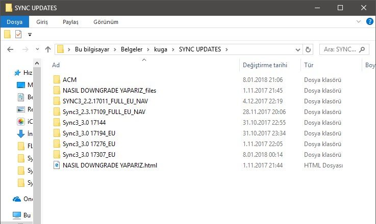

"Sync 3 version 3.0 17307" net'e düştü. Hemen peşinden de "sync 3 version 3.2 17288" haberi geldi. Ama 17288 sadece yeni apimlere kurulabiliyormuş. Ben de 17194 kurulu şu anda. Hafta sonu 17307'e geçeyim, hareket olsun :)

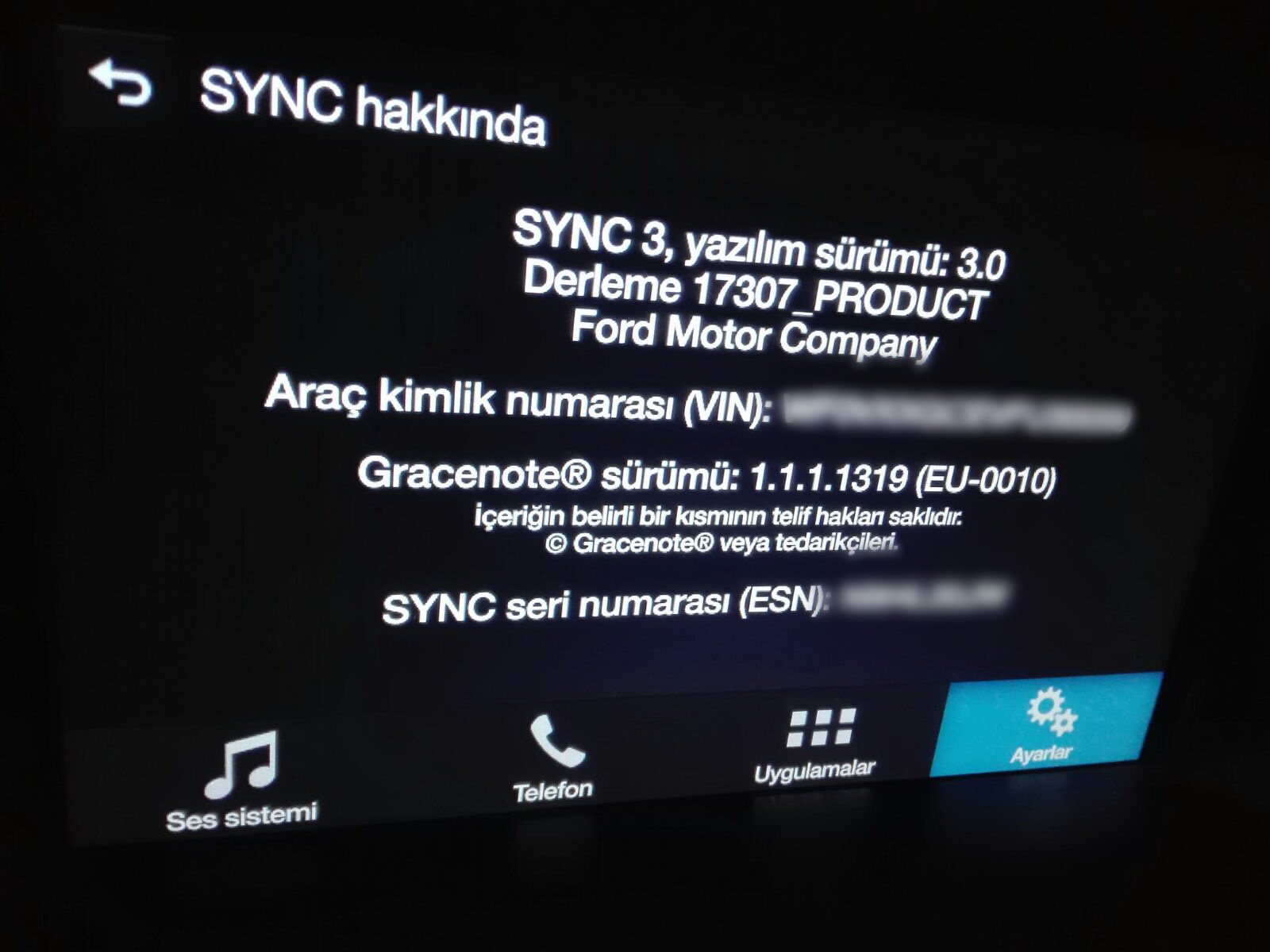

Ses'te bariz iyileştirme farkettim. Yüklemesi 11 dk sürdü.
