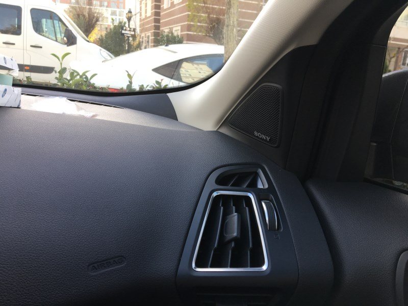

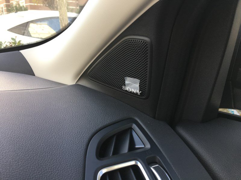

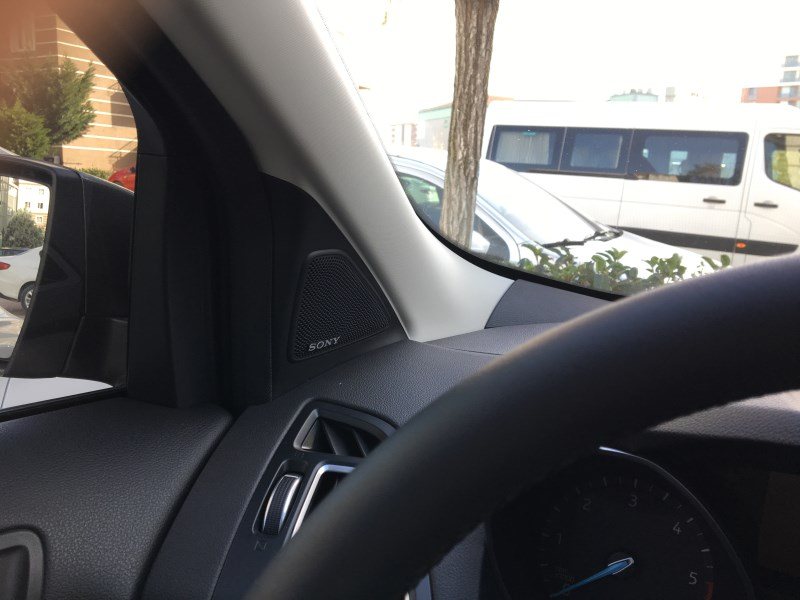

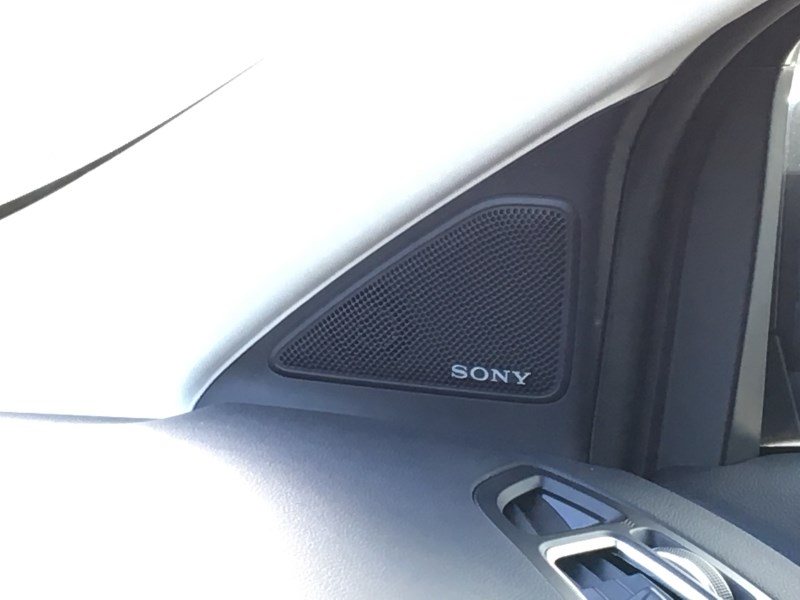

  • En nihayetinde 9 hoparlörlü sony sistemi devreye aldık.  Fikirleri ile emekleri geçen tüm dostlara teşekkürler.   Göğüsteki orta hoparlör için tesisat araçta hazırdı. Ancak soketi göğüsün al

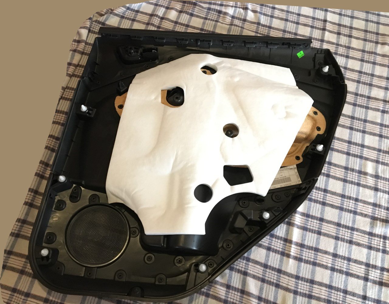

Resimdeki beyaz bölüm, oldukça kaliteli bir izolasyon. C-max'da bu şekilde bir izolasyon hatırlamıyorum. Onda incecik bir şey vardı. Hoparlör çevresinde izole yok ama o kısım da sertleştirilmiş titreşime karşı. Sadece hoparlör twitter arasındaki boşluğa bir şey yapılır mı bilemedim, olabilirdi aslında ama çok da bir fark ben beklemiyorum. Daha sökmem, en fazla sub bağlarım :)
Benim C-max'te de aynı malzeme var. Alt ve üst kısım kumaş gibi, ortası da ince bir sünger.
Resimdeki beyaz bölüm, oldukça kaliteli bir izolasyon. C-max'da bu şekilde bir izolasyon hatırlamıyorum. Onda incecik bir şey vardı. Hoparlör çevresinde izole yok ama o kısım da sertleştirilmiş titreşime karşı. Sadece hoparlör twitter arasındaki boşluğa bir şey yapılır mı bilemedim, olabilirdi aslında ama çok da bir fark ben beklemiyorum. Daha sökmem, en fazla sub bağlarım [emoji4]
Bende bu beyaz malzemeden var abi 10m2 kadar. İstersen veriyim eksik kısımları yaparsın
