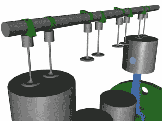

Kısacası "Kam Mili Dişlisi" ne işe yarar ;
Kam milinin Hareketini sağlayan Dişli Çarktır.
