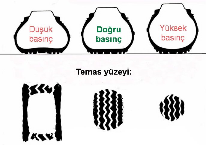

Basıncı olduğundan yükseğe ayarlamak, genel olarak yakıt tüketimini artırmaz. Düşürür hatta. Ancak bu lastiğin temas yüzeyini de azaltabileceğinden yol güvenliğini de azaltır. Lastik üzerinde kısmi aşınmalar meydana gelebilir. 33 yerine 34 yapmanın zararı olmaz. Ama çok abartmamak lazım.

İstanbul Park'ta Mercedes Sprinter'la lastik havalarının frene etkisini test ettik. Kulaktan dolma bilgilerle kullanılan ölçü önler 60 psi arkalar 65psi. 80 km. hızla kazık fren yaptık ve duruş noktası işaretlendi. Sonra araç üzerinde yazılan değerlere göre ayarladık. Önler 44 evet sadece 44 psi.(çok mu az?) arkalar 65 psi. Yine 80 km. hız. Noldu peki? 7 metre erken durdu. Yok Ahmet Abi (Ahmet Özgün) bir daha deneyelim. Tamam bir daha. 8 metre erken durdu. Anladık abi, adamlar ne yazıyorsa o.
40 dakika önce, Yıldırım Polat yazdı:
Bunda şaşılacak bir şey yok ki
Zaten kartpostal büyüklüğünde bir temas yüzeyi var, onu küçültmenin ne anlamı olabilir?
