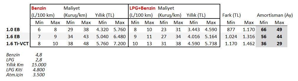

    Otokoç'un kaçınılmaz olduğunu fark ettiği LPG dönüşümünden kâr elde etme çabası ile geliştirdiği yeni program LPG'yi cazip hale getirdi.  Pazar sabahı eğlencesi olarak ben de bir amortisman tablo

    Farklı bir şey yazmadım ki. Ben tabloyu şehir içi yakıt tüketim değerlerine göre yaptım. Genelde yapılan yolun %70-80'i şehir içinden oluşuyor. Benim yaptığım tabloda da zaten 7-10 Kuruş/km
Pazar sabahı eğlencesi olarak ben de bir amortisman tablosu oluşturdum.
Karma sisteme göre yılda 15.000 km yapan değişik araç modelleri için güncel yakıt fiyatları ile son hanede amortisman süresi görünüyor.
Olasıdır ki kullanım sürecinde çıkan ek masraflar ikinci eldeki göreceli avantajlı satış fiyatını dengeleyecektir.
