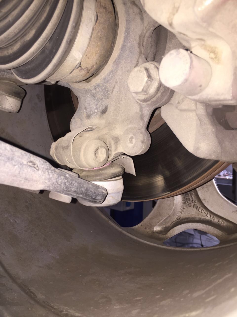

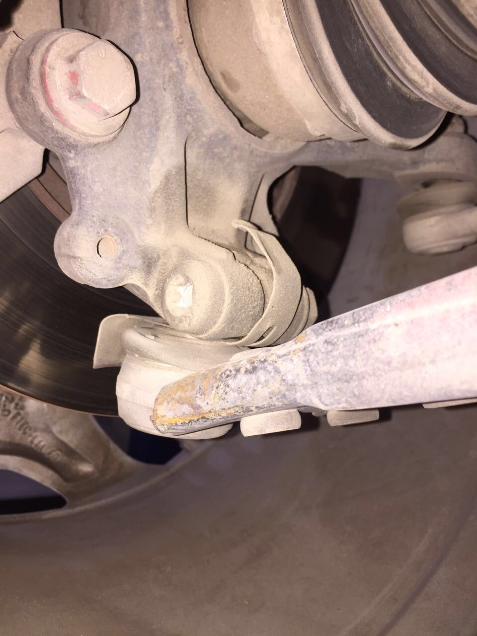

Bijonlardan gelen sesin elimle kontrol edip kesinleştirdiğimin ardından bijon aldım tavsiye ederim. Ardından gelen bijonlar tek parça yüzüklü bijondu taktıktan sonra aynı ses devam ediyordu aracı servise götürüp lifte aldık rot başının altında sac var o çıkmış. Yerinden onuda kontrol edin
Bu sağlam teker
Buda sacın çıkmış hali sol teker
27 June 2016 - 00:03 tarihinde, Serdar yaman yazdı:
Aynı şekilde bende yaşayıp çözmüştüm ama burda araç MK2.5, bunlarda da varmı o parça bilmiyorum.
Varmı bilmiyorum kontrol amaçlı bakılabilir
Bunu yarın bende kontrol edeyim servise gitmeden hallolurmu
Çok teşekkür ederim ilginiz icin yarin mutlaka baktiracagim. Bu olabilir benim problemim
Bu arada bijonlara baktım evet bir ikisinde ufak boşluk var ama onların sesi olduğunu sanmıyorum
Bu fotoğraftaki sorun çıkaracağı ses daha mantıklı geliyor bana
