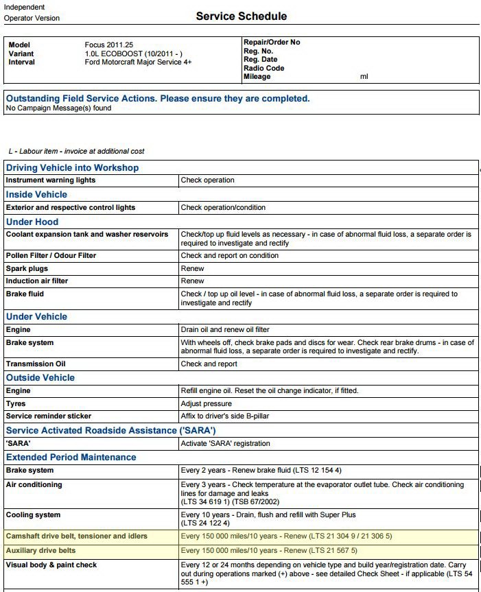

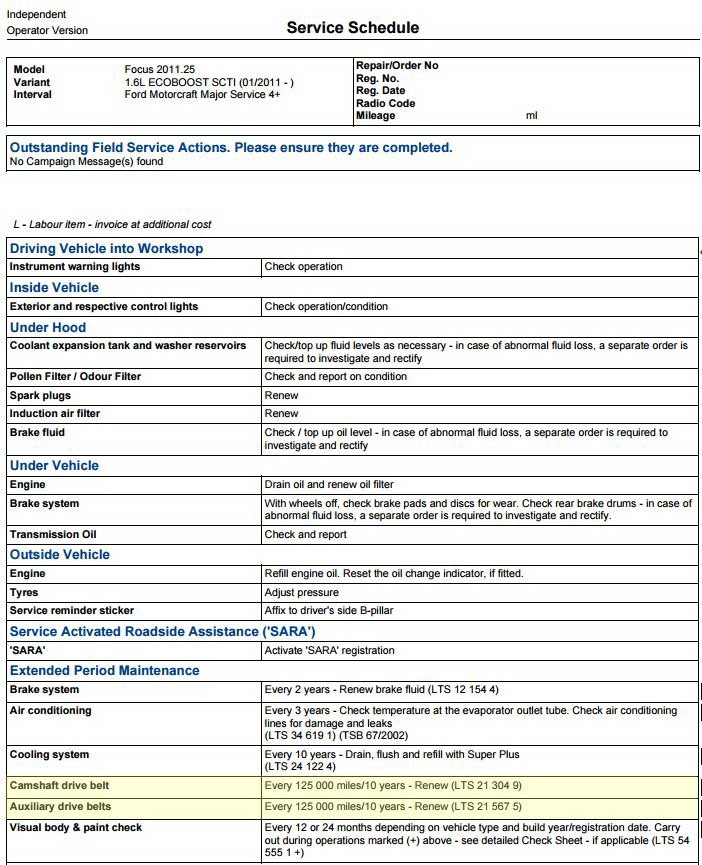

On 28.01.2016 at 07:12, Cem Boneval said:
servisss.JPG.f9eb29e96d9a3a7988f1b1ea7a2
servisss2.JPG.d432ae49aeb8d11fe88ba217d2
Cem abi 1.6 ya 125 bin mil demişler kabaca 190-200 bin km eder, 1.0a 150bin mil demişler kabaca 240-250 bin km ediyor. Aralık da 10 yıl.
Bayağı farklı buradakinden.
1.5 tdci ye ne diyorlar bilginiz var mı ?
