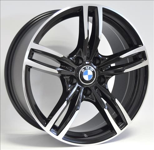

Yeni ford mondeo style aracımda 215 / 60 / 16 jant bulunuyor. Takip edenler bilirler, bu araba ile ilgili lastik ve jant boyutlarının küçüklüğü dile getirilmişti. Ben de hazır kışlık lastik araştırma aşamasında iken, bu jantları da değiştirmek ve 18" janta geçmek istiyorum.
Bu konuda buradaki yazıların büyük çoğunluğunu okudum, okudukça kafam karıştı. Aracı çok performanslı kullanmıyorum, yakıt ekonomisini de bir yere kadar tolare edebilirim. Bu yüzden görüntü olarak çok daha güzel görüneceğini düşündüğüm için aşağıdaki tarzda 5x2 kollu 18" jantlardan almayı düşünüyorum.
Sormak istediğim şu: Bu aracın hız ve mesafe kalibrasyonunu yaptırmama gerek bırakmayacak 18" janta uygun lastik ölçüleri ne olmalıdır? Bir iki yerde 265 / 35 / 18 gibi ölçüler gördüm ama emin olamadım.
