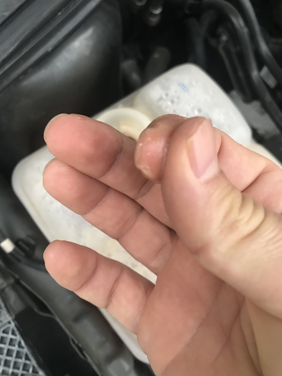

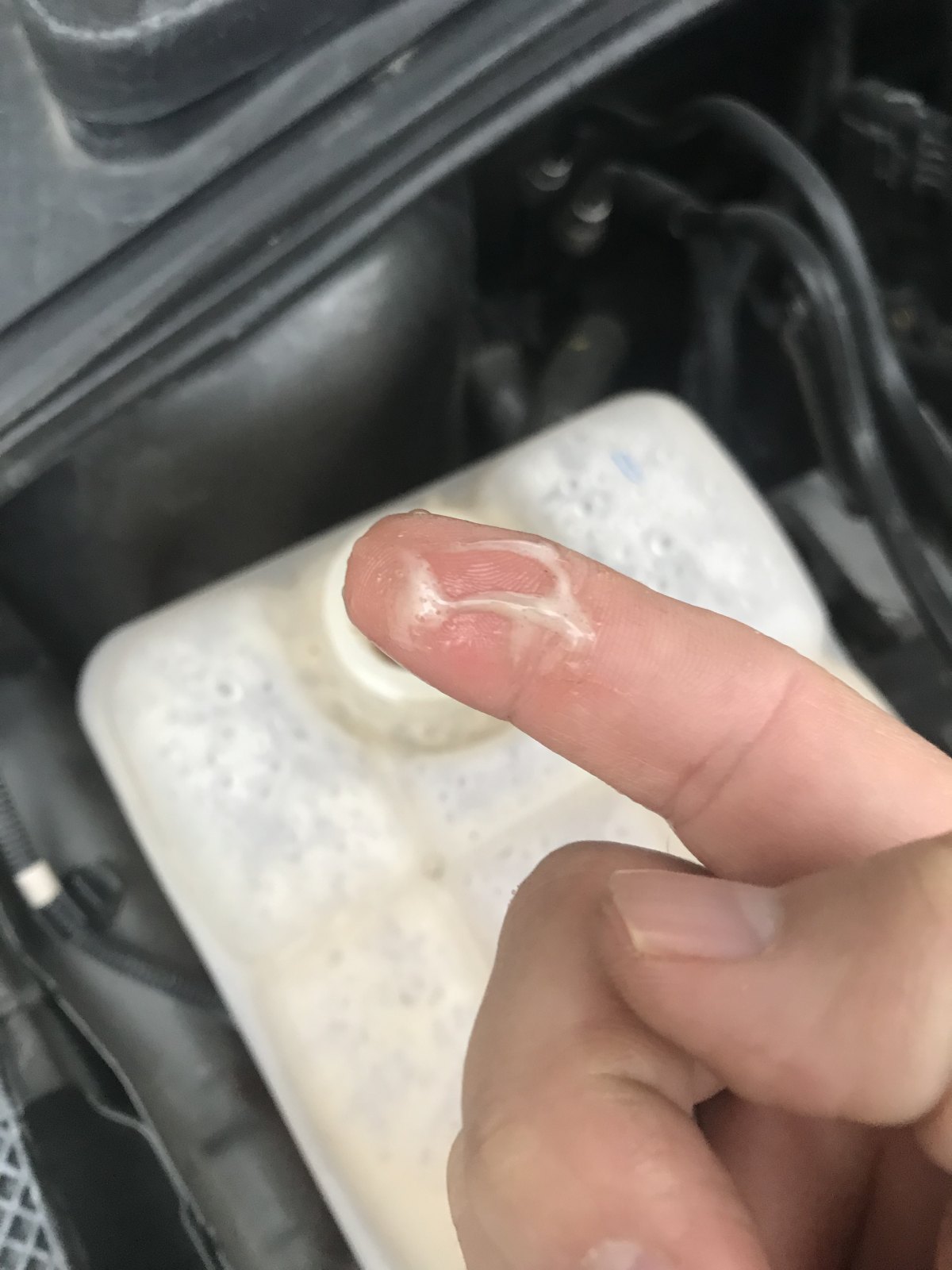

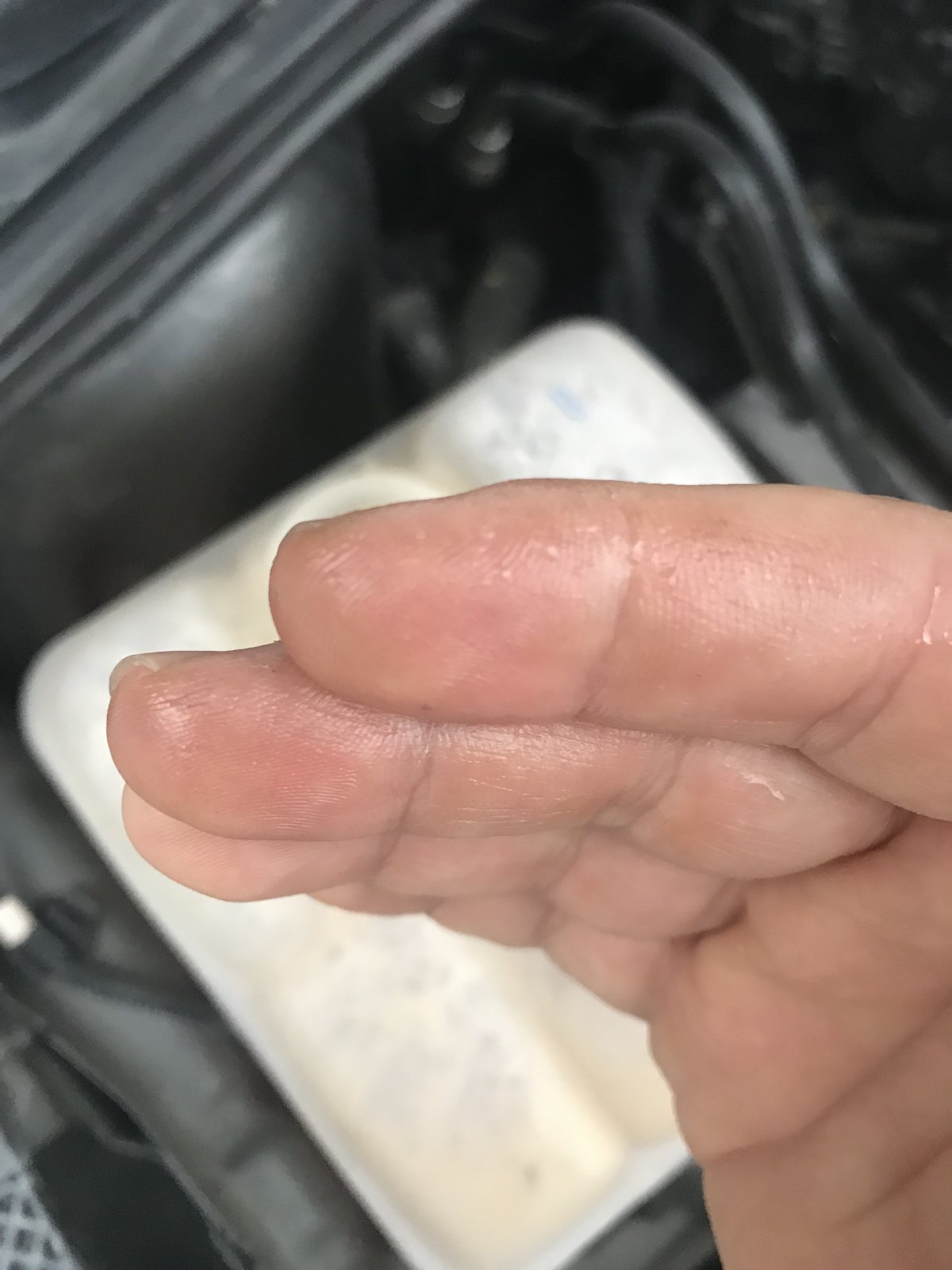

Adem Kazıl, Adem Kazıl'ın sorusunu yanıtladı. Kategori: Mk3- Sorular ve Sorunlar
Teslim bilgi formunu buldum ama garanti olduğu için yapılan işlerin değişen parçanın karşısında bedelsiz yazıyor, ayrıca bilgi fişinde benim şikayetimi “ müşteri aracın yağına su karıştığını belirtmiştir diye yazmışlar ben şikayetimde soğutma suyuna yağ karışmış diye belirtmiştim. -
Soğutma Suyu Haznesinde Süt Beyazı Köpüklenme
Merhaba yağ soğutucu değişti sorun kalmadı, 1 hafta servisde kaldı araba soğutma sistemi defalarca temizlendi, 1 hafta ilaçlı suyla kullandım sonra yine antifiriz konulması için gittim o gün yine temizleme yapıldı ve antifiriz konuldu garantiden yapıldığı için fiyatı sormadım yapılan işlerle ilgi evrak vermişlerdi diye hatırlıyorum onda yazıyorsa bilgi veririm. --5 dakika sonra eklendi-- Bir an önce yaptırmanızı tavsiye ediyorum benim tesbit sorunun hemen başında olmasına rağmen bile uzun sürdü, sisteme karışan yağ arttıkca temizlemesini ve sistemin soğutmayı başarılı yapamamasına neden oluyormuş. -
